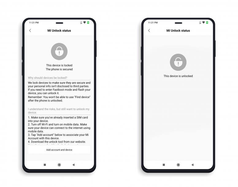

  • Συνδέστε τον λογαριασμό (Mi Account) στο τηλέφωνό σας. Πατήστε επάνω στο  Κατάσταση ξεκλειδώματος Mi » Συμφωνώ » Προσθήκη λογαριασμού και συσκευής. Βεβαιωθείτε ότι η συσκευή σας μπορεί να συνδεθεί στο διαδίκτυο χρησιμοποιώντας τα δεδομένα κινητής τηλεφωνίας.
  • Μόλις ο λογαριασμός συνδεθεί με επιτυχία, θα πρέπει να λάβετε ένα μήνυμα Προστέθηκε με επιτυχία. Ο λογαριασμός Mi έχει συσχετιστεί με αυτήν τη συσκευή τώρα.

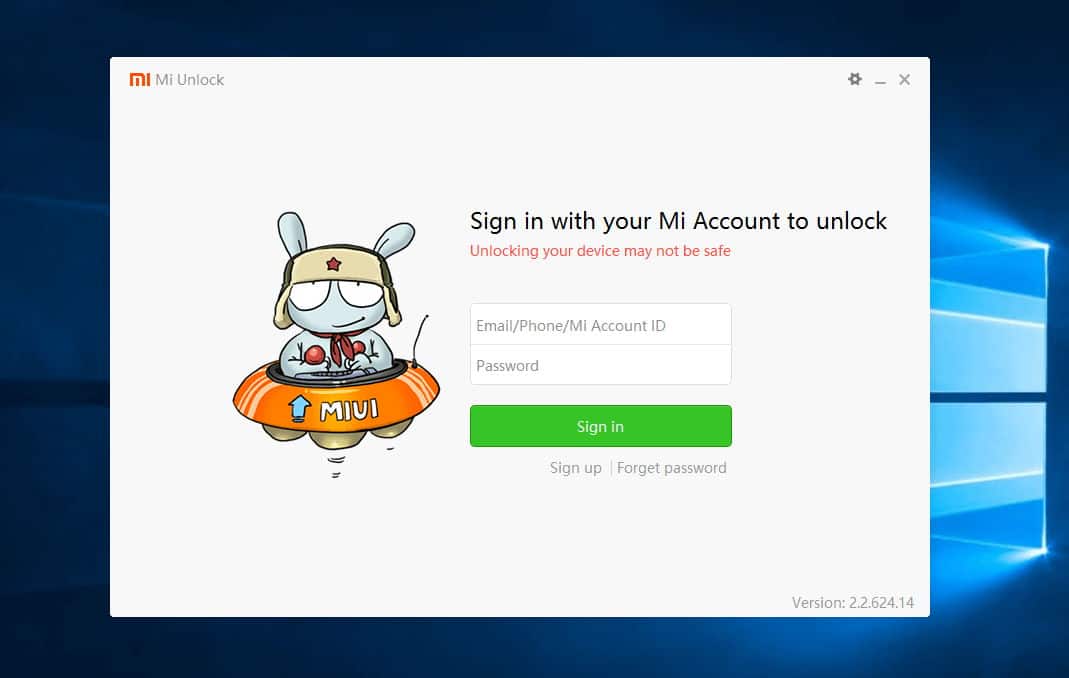

  • Κατεβάστε και ξεκινήστε το Mi Unlock στον υπολογιστή σας και συνδεθείτε στον λογαριασμό σας Xiaomi (Email/Τηλέφωνο/Λογαριασμός Xiaomi και Κωδικός πρόσβασης). Βεβαιωθείτε ότι το τηλέφωνό σας είναι σε λειτουργία Fastboot και είναι συνδεδεμένο με τον υπολογιστή.

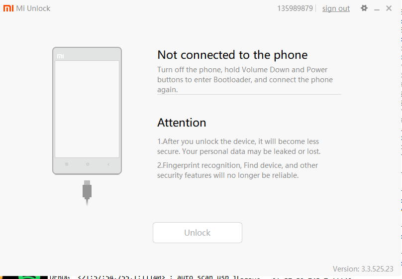

  • Εάν το τηλέφωνό σας είναι ήδη συνδεδεμένο με το Mi Account,θα πρέπει να λάβετε το μήνυμα συνδεδεμένο στο τηλέφωνο στο Mi Unlock. Εάν δείτε το μήνυμα ότι δεν έχετε συνδεθεί, εγκαταστήστε ξανά το πρόγραμμα οδήγησης Mi USB και δοκιμάστε πάλι.
  • Κάντε κλικ στο Unlock » Unlock anyways. Στην πρώτη σας προσπάθεια, το Mi Unlock θα σας εμφανίσει ένα μήνυμα ότι Δεν ήταν δυνατό να ξεκλειδωθεί. Ξεκλειδώστε 168 ώρες αργότερα. Θα πρέπει να περιμένετε να περάσει αυτή η περίοδος αναμονής ώστε να μπορέσετε να ξεκλειδώσετε την συσκευή σας με επιτυχία.
  • Μόλις τελειώσει αυτή η περίοδος αναμονής, χρησιμοποιήστε το Mi Unlock και κάντε ξανά κλικ στο Unlock » Unlock anyways και στη συνέχεια θα μπορέσει να ξεκλειδωθεί ο bootloader του τηλεφώνου σας.
  • Μόλις ξεκλειδωθεί ο bootloader, το τηλέφωνό σας θα πρέπει να επανεκκινήσει αυτόματα. Εάν δεν το κάνει, κάντε κλικ στο Επανεκκίνηση τηλεφώνου.

3. Πώς να ελέγξετε εάν ο bootloader είναι κλειδωμένος/ξεκλείδωτος;
Η κατάσταση του bootloader μπορεί να ελεγχθεί με την ακόλουθη διαδικασία
  • Το Mi Unlock θα εμφανίσει το μήνυμα Unlocked.
  • Ένα ξεκλείδωτο λουκέτο θα εμφανίζεται στην οθόνη κατά την εκκίνηση της συσκευής.
