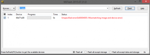

Την fastboot ROM που έγραψες πιο πριν ότι θα δοκίμαζες να περάσεις, την πέρασες;
Ο/H dnomikos έγραψε:
Βγάλε το NON-HLOS.bin από το zip της ROM και πέρασέ το απο DOS command με fastboot flash modem NON-HLOS.bin και μετά reboot με την εντολή fastboot reboot
