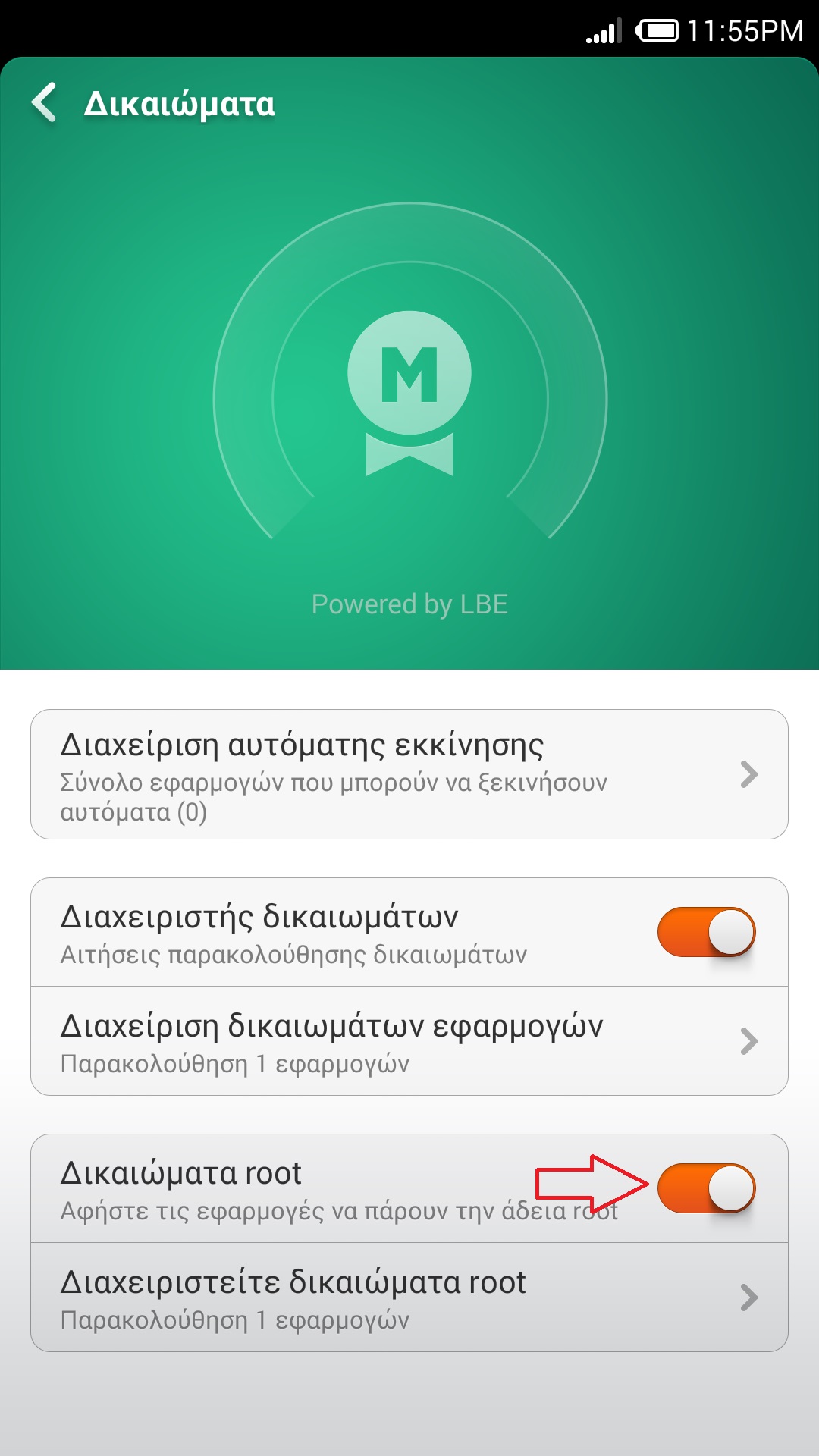

Εγκατάσταση της GTV-X.XX ROM με Root + TWRP recovery
- Οδηγός
- Hongmi/Redmi
καμια βοηθεια παιδια?
Πατάς λάθος συνδιαμό πλήκτρων και μπαίνεις στο FastBoot και όχι στο Recovery
Τώρα χωρίς Updater.- Κατεβάζεις την [lexicon]ROM[/lexicon].
- Την μετονομάζεις update.zip
- Tην βάζεις στην SD-Card του τηλεφώνου.
- Σβήνεις το τηλέφωνο
- Πατάς Volume (+) & Power ταυτόχρονα μέχρι να μπεί στο recovery.
- Me to volume (-)&(+) κινούμαστε στο μενού που έβγαλε και επιλέγουμε πατώντας το power.
- Eπιλέγουμε English και πατάμε το Power
- Eπιλέγουμε το install update,zip to System One ή Two
- Περιμένουμε να κάνει το Flash.
- Οταν τελειώσει, κάνει Reboot μόνο του

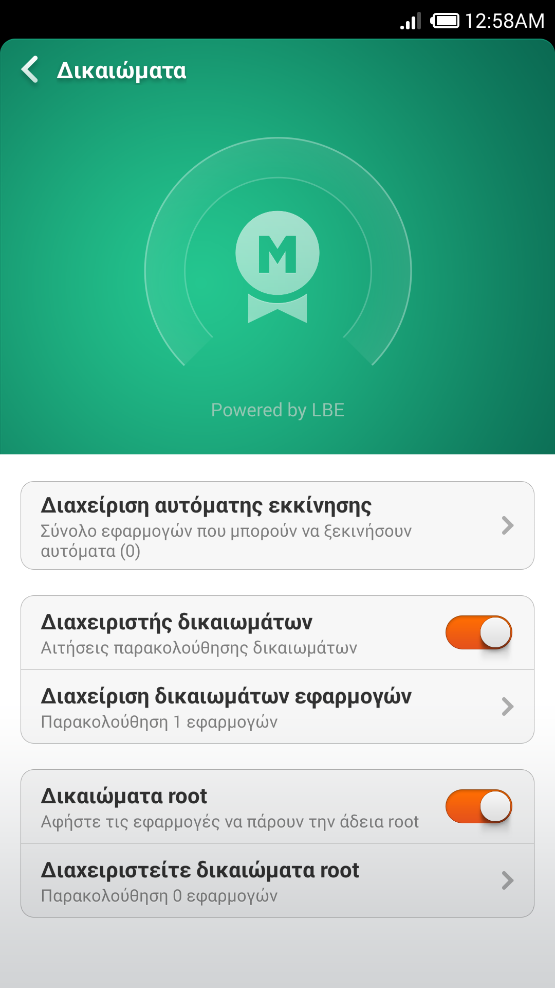

Μεσα στην sd πρέπει να υπάρχει μόνο το αρχείο update.zip? Έχω κατεβάσει τη rom και την έχω μετονομάσει σε update.zip αλλά στο recovery λέει οτι δεν τη βλέπει.
Edit
Η λύση δοθηκε πιο πανω.Το αρχείο το έκανα update.zip και το pc μου πήγαινε και κολλαγε νεα κατάληξη .zip και γινοταν update.zip.zip.
Λύθηκαν όλα τα προβλήματα στο 1s μου.
Και όπως φώναζε στην ταινία ο Εξαρχάκος "Είμαι εφευρέτης είμαι εφευρέτης.Ανοιξε η πόρτα" έτσι και γω φωνάζω "Είμαι προγραμματιστής" αχαχαχαχα
Να είστε καλά όλοι.

Περιμένοντας να παραλάβω (όπου νάναι) το Redmi Note ψάχνω να δω αν υπάρχει τρόπος να εγκαταστήσω το TWRP recovery.
Υπάρχει;Ὦ ξεῖν᾿, ἀγγέλλειν πατράσι ὅτι τῇδε κοιμόμεθα τοῖς κείνων χρήμασι τρεφόμενοι.
