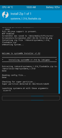

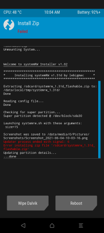

με τη νεα εκδοση αν την τρεξω απο twrp βγαζει error.περναω ρομ κανω φορματ ντατα.τωρα decrypt περα απο φορματ ντατα δεν εχω κανει κατι αλλο.μου βγαζει ερορ
μπορείς να ανεβάσεις scrrenshoot από το error?Δημοκρατία είναι 4 λύκοι και 1 πρόβατο να ψηφίζουν για φαγητό...

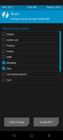

γεια σου Βαγγελη.το σφαλμα 6 πρεπει να ειναι αν θυμαμαι που λεει και στο σαιτ .λεει decrypt και mount. εκανα φορματ ντατα αλλα παλι το ιδιο
οκ. Αποσυμπίεσαι τη νέα έκδοση και κάντο χειροκίνητα όπως την παλιά έκδοση στο πρώτο ποστ.Δημοκρατία είναι 4 λύκοι και 1 πρόβατο να ψηφίζουν για φαγητό...

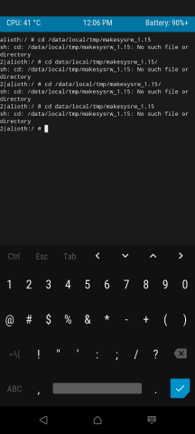

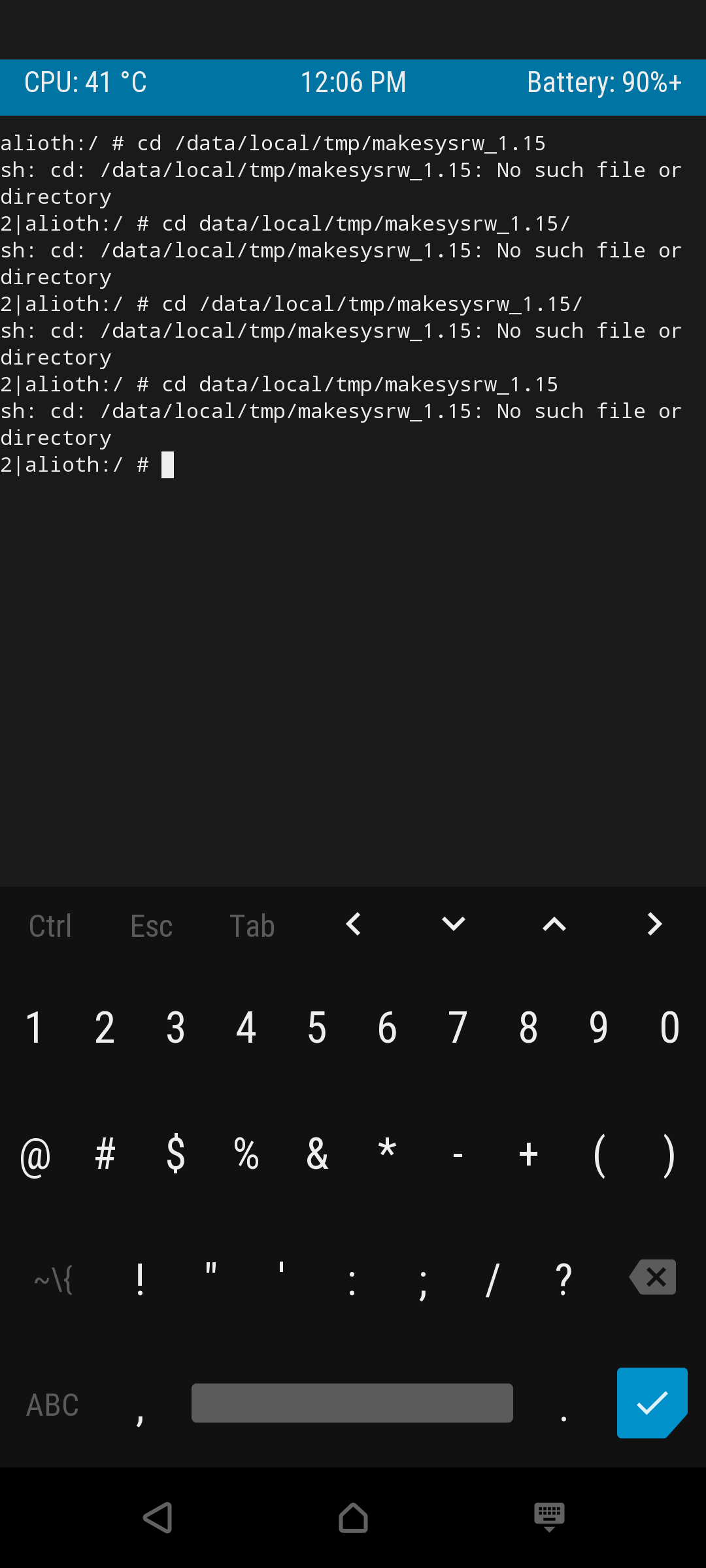

αποσυμπιεση το ζιπ...και ειναι φακελος..βαζω στο data/local/tmp τον φακελο...σωστα?αβοιγω twrp...terminal..και δινω εντολες...μηπως δε κανω σωστα decrypt?θα το τσεκαρω σε λιγο που θα γυρισω
