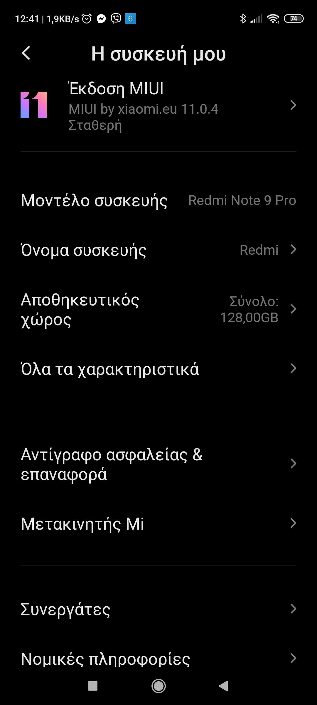

      Ανέβασε και ένα screenshot από το σχετικά με το τηλέφωνο να δω τι έχεις βάλει...
    • ακολουθησα τον οδηγο του πρωτου νηματος.
      δηλαδη ξεκλειδωσα και αφου κατεβασα το αρχειο της custom rom το αποσυμπιεσα και με δεξι κλικ το ετρεξα σε με δικαιωματα διαχειρηστη εφοσον ειχα μπει ηδη σε fastboot απο το κινητο

    • [JOYEUSE] Οδηγος μεταβασης απο EU σε GLOBAL + root
      Η 11.0.4 από miui eu είναι fastboot rom και το μόνο που χρειάζεται είναι ξεκλείδωτο bootloader. Η custom recovery δεν είναι υποχρεωτική.
      Τώρα για την 11.0.5 τα πράγματα είναι λίγο διαφορετικά. Υπήρχε μια έκδοση fastboot η οποία δημιούργησε πολλά bootloop έτσι αποσύρθηκε και βγήκε για twrp, εδώ η εγκατάσταση της rom κάνει την custom recovery υποχρεωτική.
