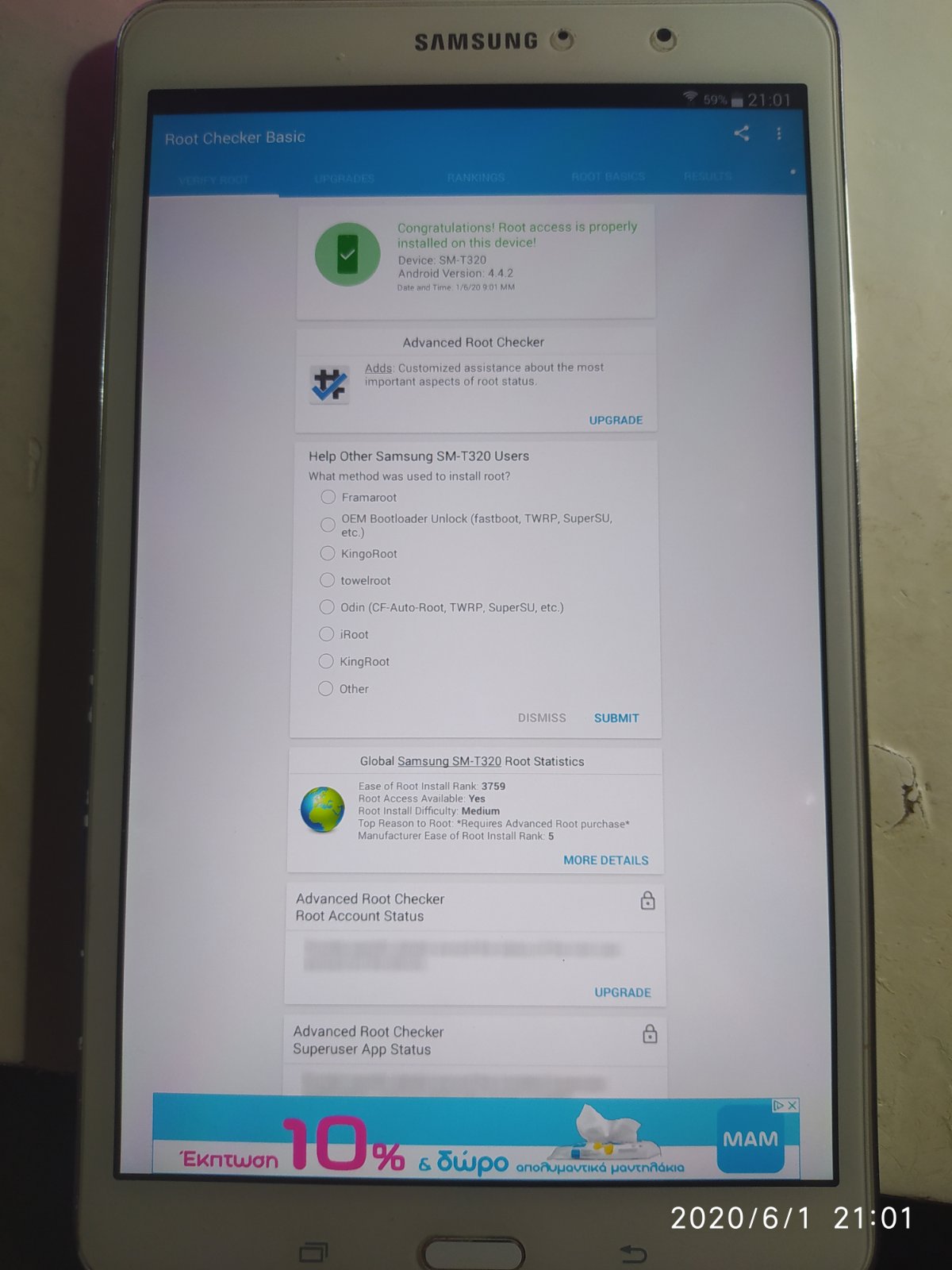

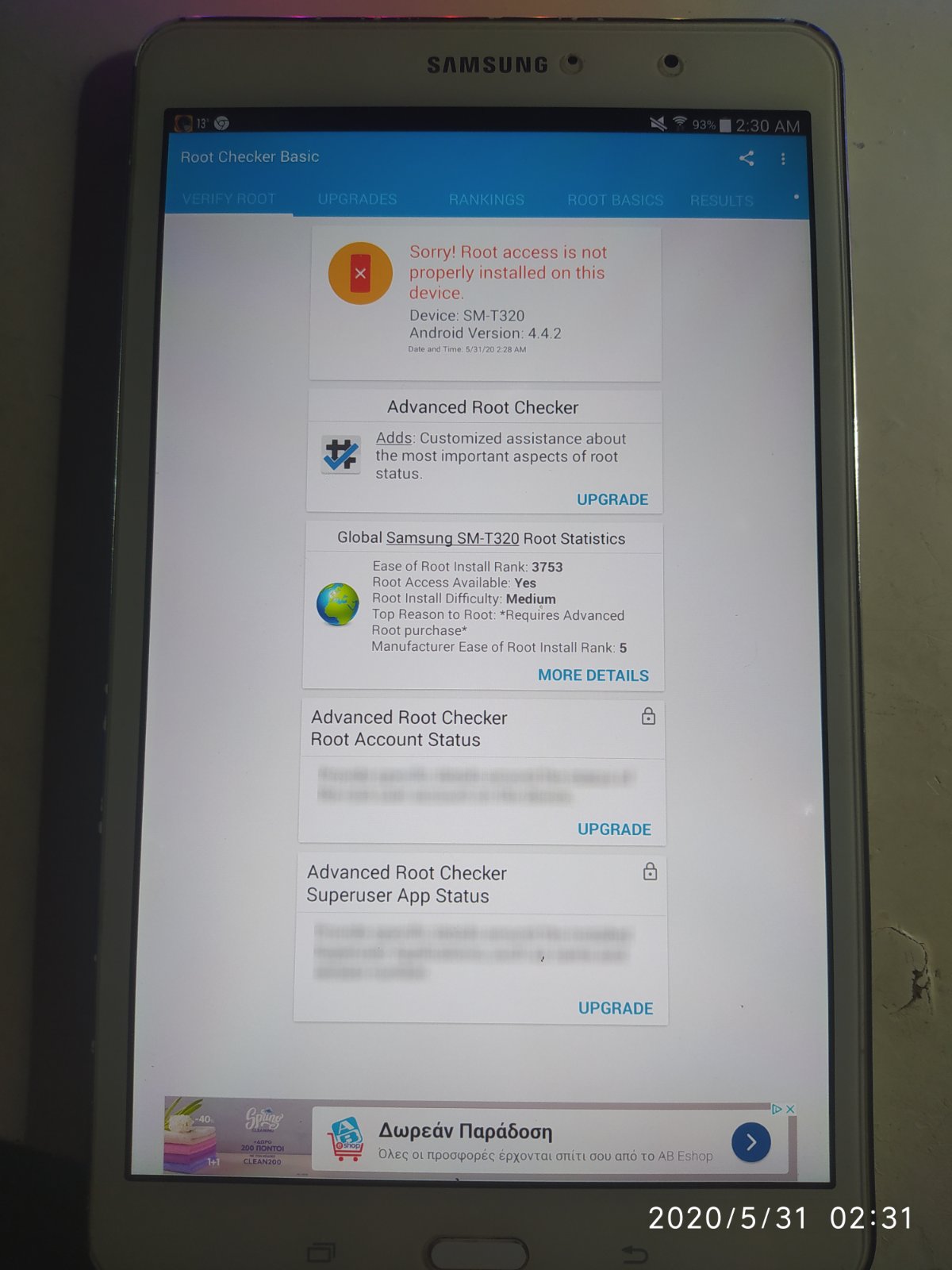

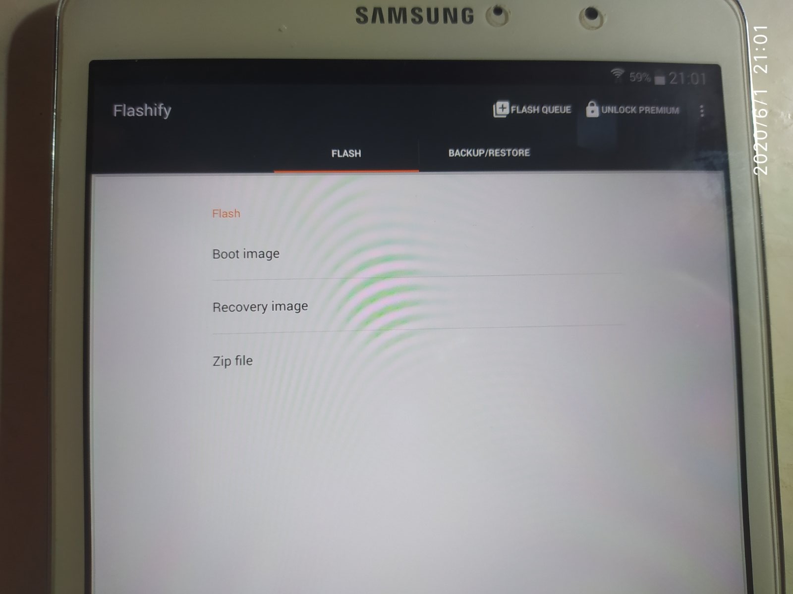

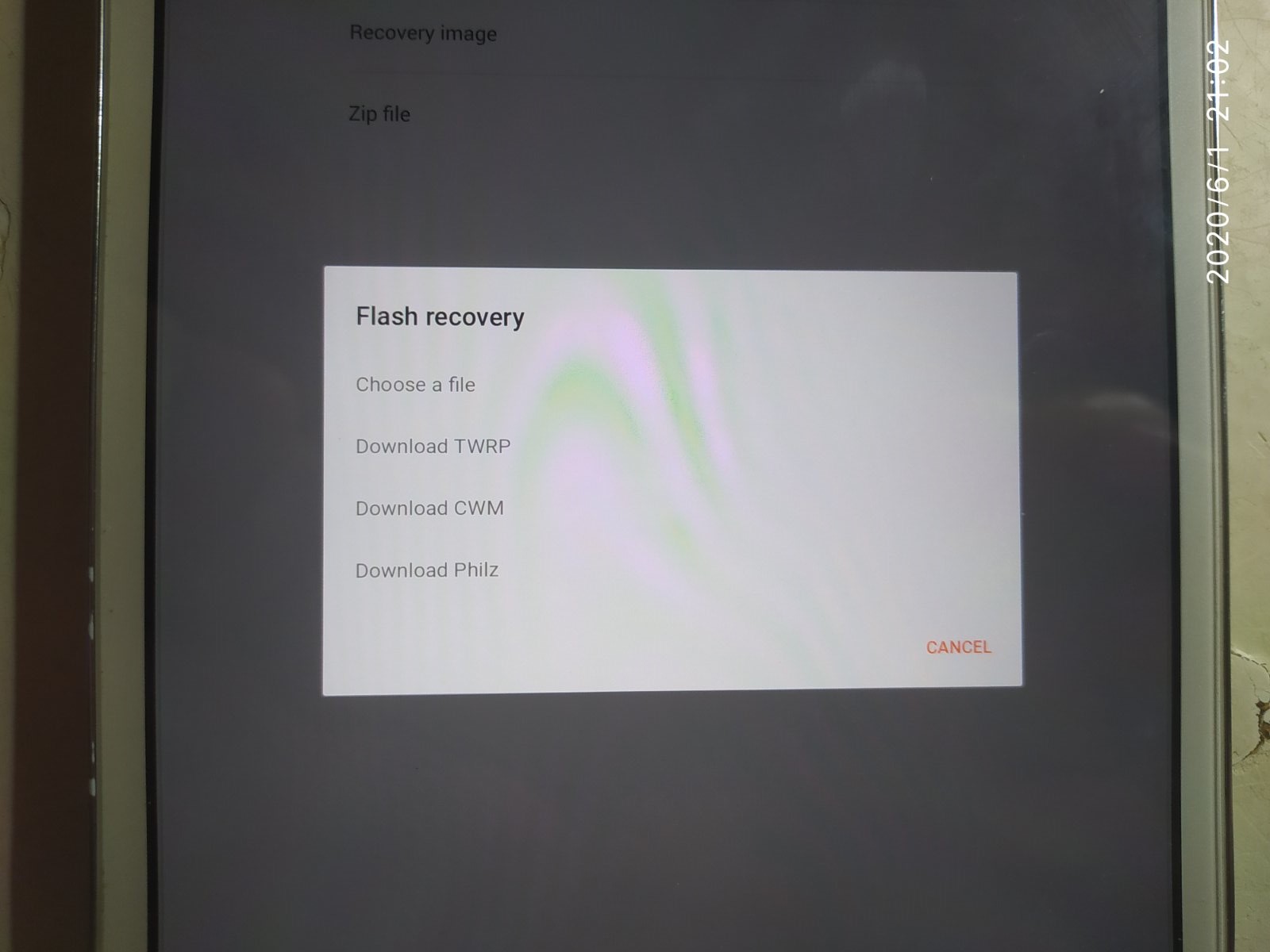

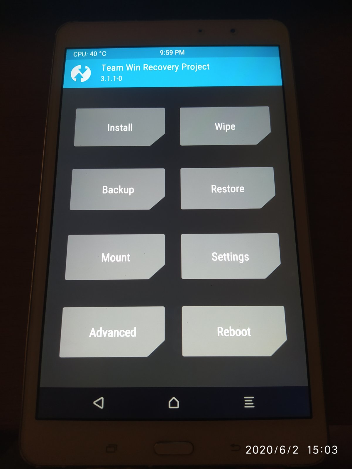

Μετά από πολύ ψάξιμο κατάφερα να ξεκλειδώσω τον bootloder και κάνω την συσκευή μου ROOT , βρήκα ένα πολύ εύκολο τρόπο να βάλω TWRP Recovery , κατέβασα την εφαρμογή Flashify και μπορεί να το κάνει αυτόματα , ενώ έπρεπε να μου βγάζει της εκδόσεις να επιλέξω δεν μου της εμφανίζει ?
Κάνε την εγκατάσταση του TWRP χειροκίνητα ---> [Official] [SM-T320] Twrp v3.3.1 [20-05-2019… | Samsung Galaxy Tab Pro 12.2, 10.1, 8.4

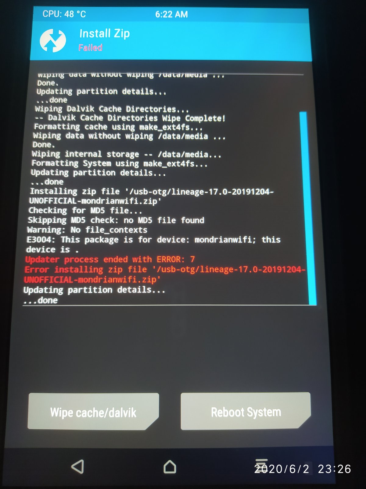

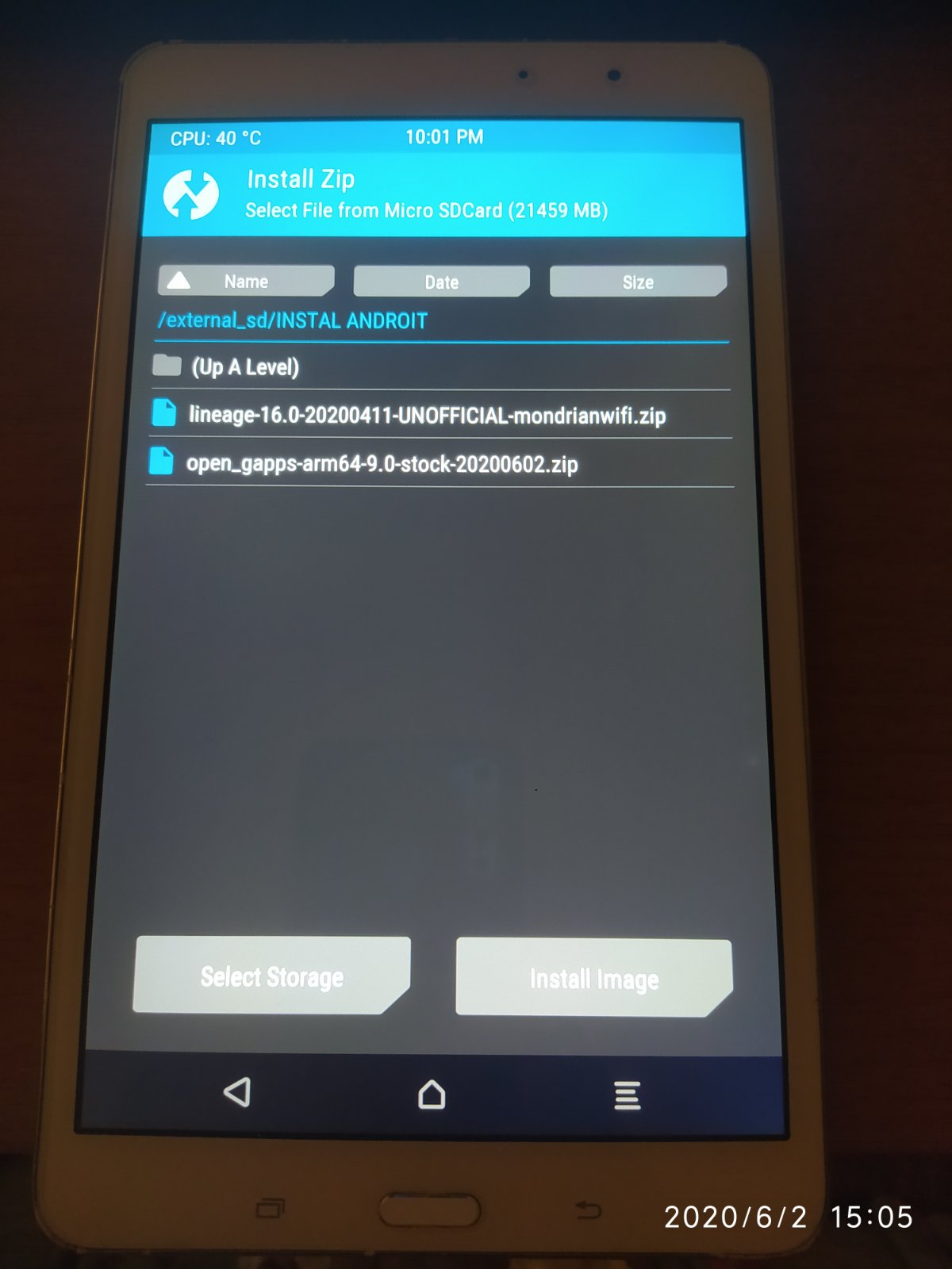

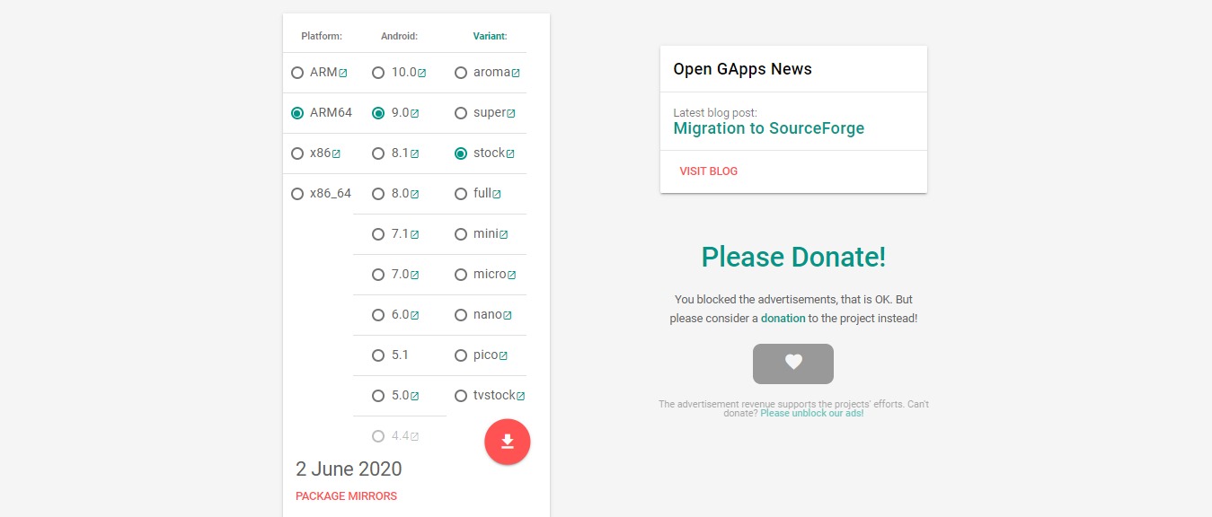

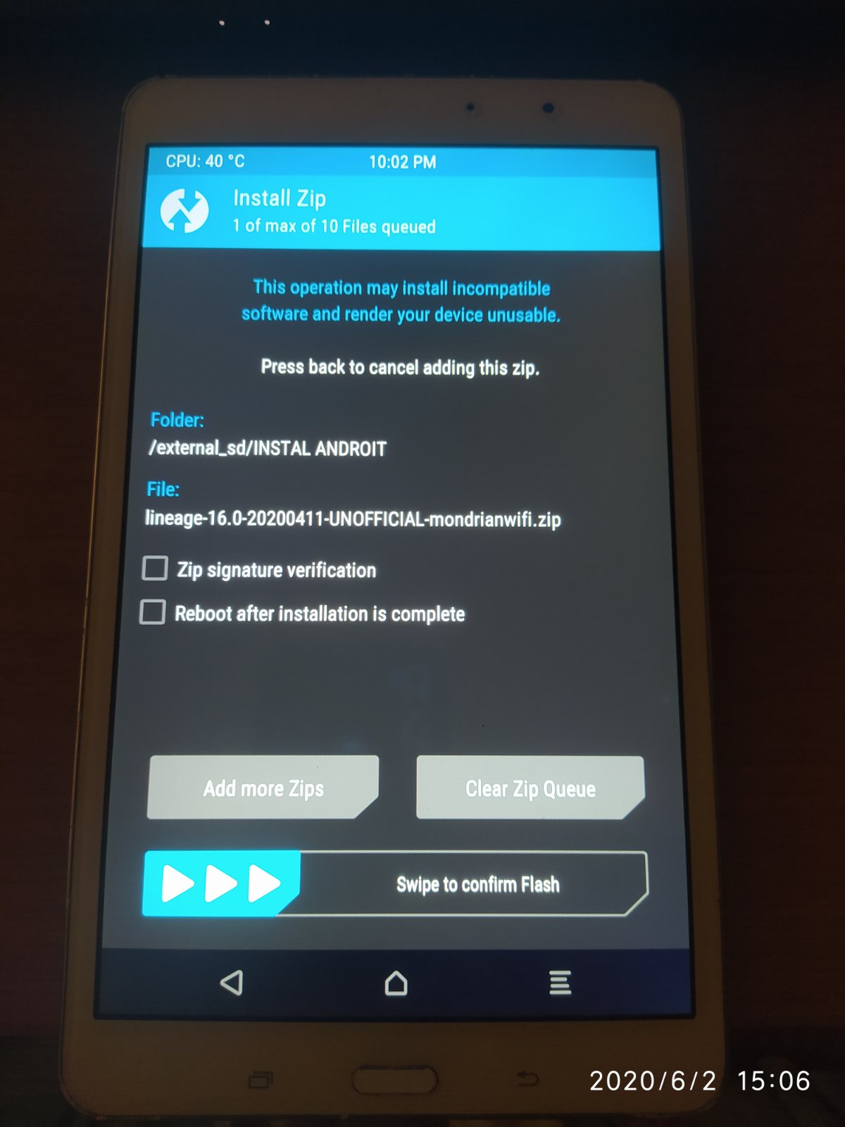

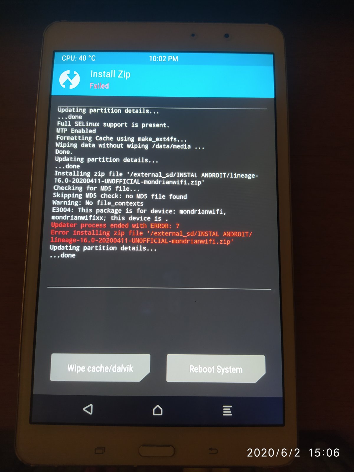

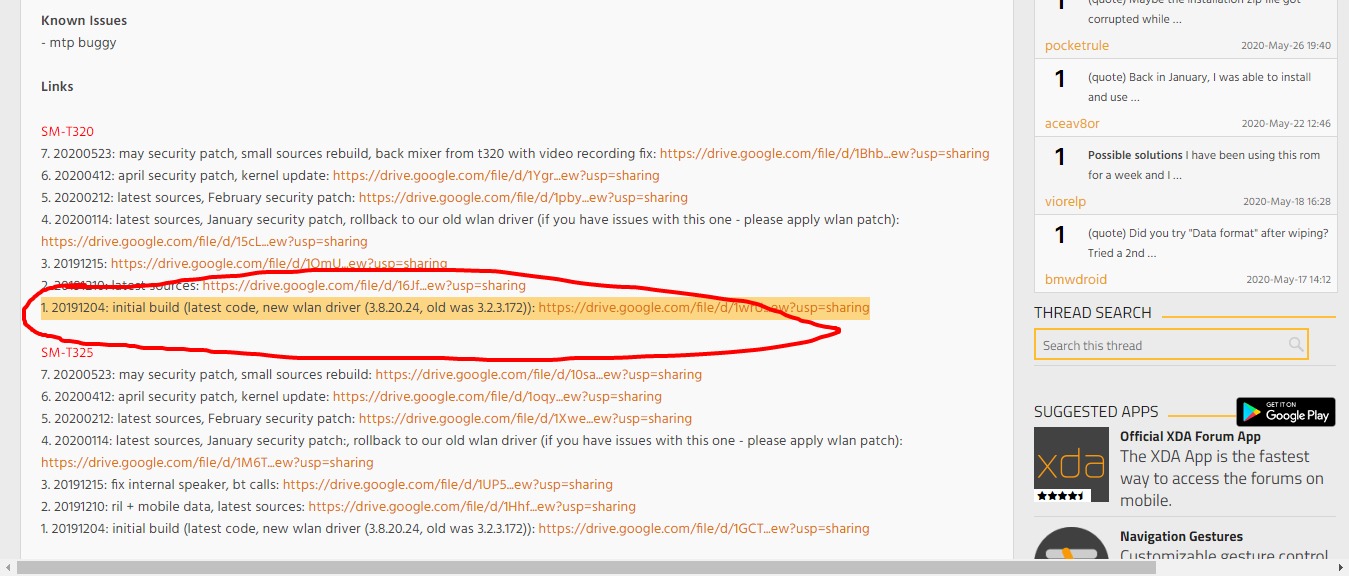

Ναι το έκανα τα κατάφερα ... τώρα τα αρχεία που προσπαθώ να κάνω εγκατάσταση μου τα βγάζει ως σφάλμα , τι κάνω λάθος ?? Κατέβασα την παρακάτω έκδοση , τα σχόλια δεν έλεγαν για σφάλματα και δοκίμασα να την κατεβάσω , δύο αρχεία zip έβγαλα όπως φαίνεται και στην εικόνα τα έβαλα στην SD κάρτα και τα έτρεξα αλλά δεν δουλεύουν .
forum.xda-developers.com/galax…-android-9-0-pie-t3992837

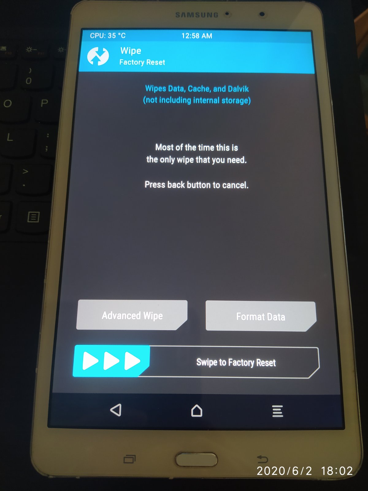

Σου αναφέρει εκεί που κατέβασες τη rom αν χρειάζεται να κάνεις κάποιος wipes;
Σαν παράδειγμα format data, factory reset, κάτι άλλο;
Πάντα αναφέρουν οι rom builders τι προαπαιτούμενα θέλουν και πώς γίνεται η εγκατάσταση...
