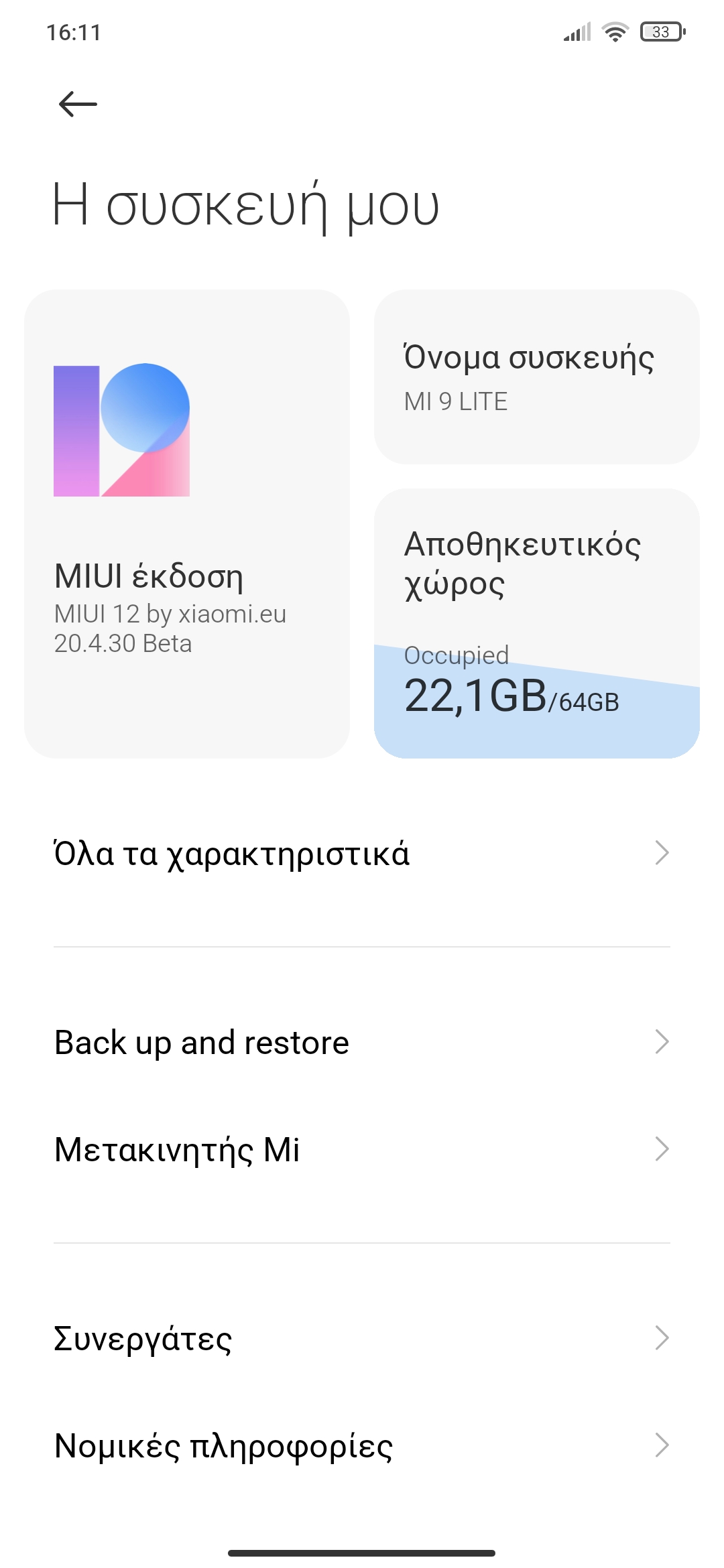

Mi 9 lite
Miui 12 - 20.7.23 beta -
Πέρασε σε polaris απλά μέσω του τελευταίου twrp του @geoanto555 με wipe cache, dalvic cache χωρίς προβλήματα.
Θέλει τώρα πείραγμα για να ελαφρύνει... -

Σε mi 9 lite από πάνω από την 20.3.26 dirty flash με wipe cache και dalvik..
Δε χρειάζεται wipe system ..
Edit
Και γενικώς προτείνω dirty flash σε όλες τις συσκευές κι αν υπάρξει πρόβλημα πάμε για τ'αλλα .. -

Με το τελευταίο twrp δε συνάντησα κανένα πρόβλημα .. μπήκα σε twrp διάλεξα Install , βρήκα και φλασαρα το ζιπ της ρομ , αφού τελείωσε το φλας επέλεξα wipe cache and dalvik ( αριστερό κουμπί ) και μετά reboot system .. Done , σε 5 λεπτά άνοιξε από την 20.3.26 στην 20.4.30 ..
