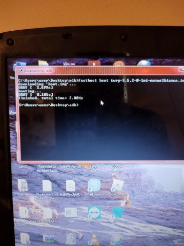

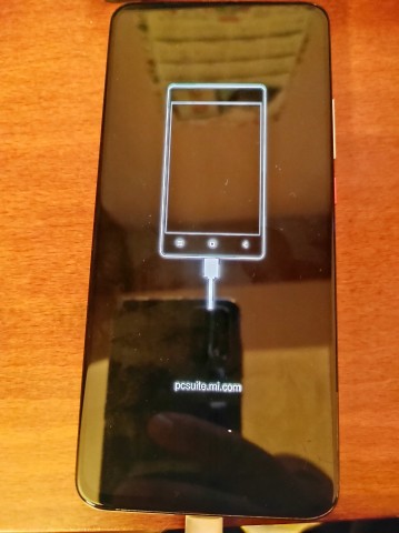

το εκανα κ μολις εδωσα την εντολη δεν μπηκε..ανοιγοκλεινει στο λογκο....
POCO F2 PRO
Δεν έκανα κάτι λάθος..?

Αν και πάλι δεν το περάσει, τότε έχει σίγουρα κλειδωμένο Bootloader και θα πρέπει να γνωρίζεις τα στοιχεία του λογαριασμού που έχει δηλωθεί ώστε να κάνεις αίτηση και να το ξεκλειδώσεις, πριν προχωρήσεις παρακάτω. -
οκ να μαθω τα στοιχεια..δλδ για μια εβδομαδα μεχρι να ξεκλειδωσει θα μεινουμε ετσι??
δεν εχει mi λογαριασμο μεσα το τηλεφωνο..ειναι απο φορματ καθαρο χωρις λογαριασμο..μπορω οπως ειναι τωρα να ξεκλειδωσω εστω με τα δικα μου στοιχεια??
Θέλεις τα στοιχεία του κατόχου. Εκείνου που ξεκλείδωσε το τηλέφωνο και είχε τα στοιχεία μέσα...

Οπως είναι σε fastboot γίνεται δλδ να ξεκλειδώσει?? αλλιώς τι άλλο μπορώ να δοκιμάσω. Ρομ μέσω εντολών η κάτι ανάλογο γίνεται?
Ποιος το ξεκλείδωσε; Με ποιο λογαριασμό; Αυτό θέλει...
Αφού είναι κλειδωμένος ο bootloader..πριν δοκίμασα κάτι που είπε @MIUI_ART κ μου είπε ότι είναι κλειδωμένο..εκτός αν καταλαβαίνω λάθος.στειλε πμ ένα τηλ να σε πάρω αν θες να συνεννοηθούμε Αποστόλη
Αν δεν έχει ξεκλειδώσει ποτέ κάνε ένα boot και βάλε λογαριασμό για να μπορέσεις να ξεκλειδώσεις.
