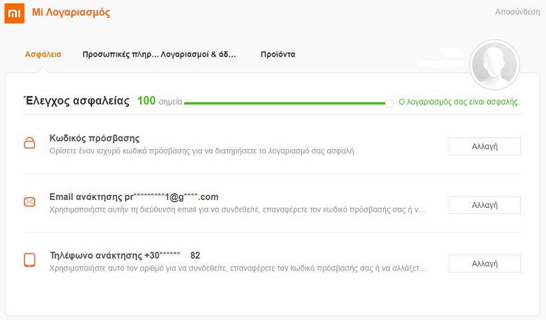

Ok τελικά μπήκα recovery μετά από πολύ ώρα. Τώρα φλάσαρα την official την κινέζικη για να κλειδώσω bootloader και ενώ στο τέλος μου έβγαλε error στο miflash tool η ρομ μπήκε κανονικά. Τι να κάνω να την ξαναπεράσω; Τέλος πάντων το άφησα έτσι αφού παίζει. Κλείδωσα bootloader με adb εντολές και τώρα προσπαθώ να ξεκλειδώσω με το Mi unlock tool και μου βγάζει "Sorry, your MI ID is not associated with a phone number" και δεν προχωράει. Τηλέφωνο υπάρχει κανονικά στο mi account.

Αν δεν έχεις συνδέσει αριθμό τηλεφώνου στο mi account θα πρέπει να το κάνεις, χρειάζεται πλέον υποχρεωτικά
Καλημέρα είναι το Mi Pad 4 με κάρτα sim. Έχω συνδέσει αριθμό τηλεφώνου και με αυτό κάνω login στο mi account. Και στο Λογαριασμό που βλέπω μου φαίνεται εντάξει. Δεν ξέρω μου διαφεύγει κάτι που δεν κάνω σωστά.

Πιθανόν αν υπάρχει θέμα με τους server, να μην αναγνωρίζει ότι υπάρχει τηλεφωνικός αριθμός, την κάρτα σιμ αυτού του αριθμού την έχεις βάλει μέσα ?
Ίσως χρειαστεί άλλο mi account -
Ναι κανονικά μέσα είναι η κάρτα και κανονικά με δεδομένα παίζω. Για άλλο mi account θα χρειαστεί δηλαδή καινούριο αριθμό;
Βασικά αυτό είναι το mi account της κόρης μου. Αν βάλω το δικό μου mi account το οποίο το χρησιμοποιώ ήδη στο Pocophone θα υπάρχει κάποιο θέμα για να κάνω το unlock; -
Μπορείς να δοκιμάσεις με το δικό σου αλλά πρώτα δοκιμασε να απενεργοποιήσεις τη συσκευή σου της κόρης και αν δοκιμάσεις πάλι με αυτό το mi account
Να απενεργοποιήσω τη προηγούμενη συσκευή που ήταν η κάρτα φαντάζομαι εννοείς. Αν είναι αυτό δεν την είχα αυτή την κάρτα πότε σε άλλη xiaomi συσκευή. Απλά είχα φτιάξει το account όταν παρήγγειλα το tablet στο PC για να είμαι έτοιμος για αλλαγή ρομ.
Για κάνε έναν έλεγχο, το id του mi account στο tablet είναι ίδιο με το id στο mi unlock tool ?
