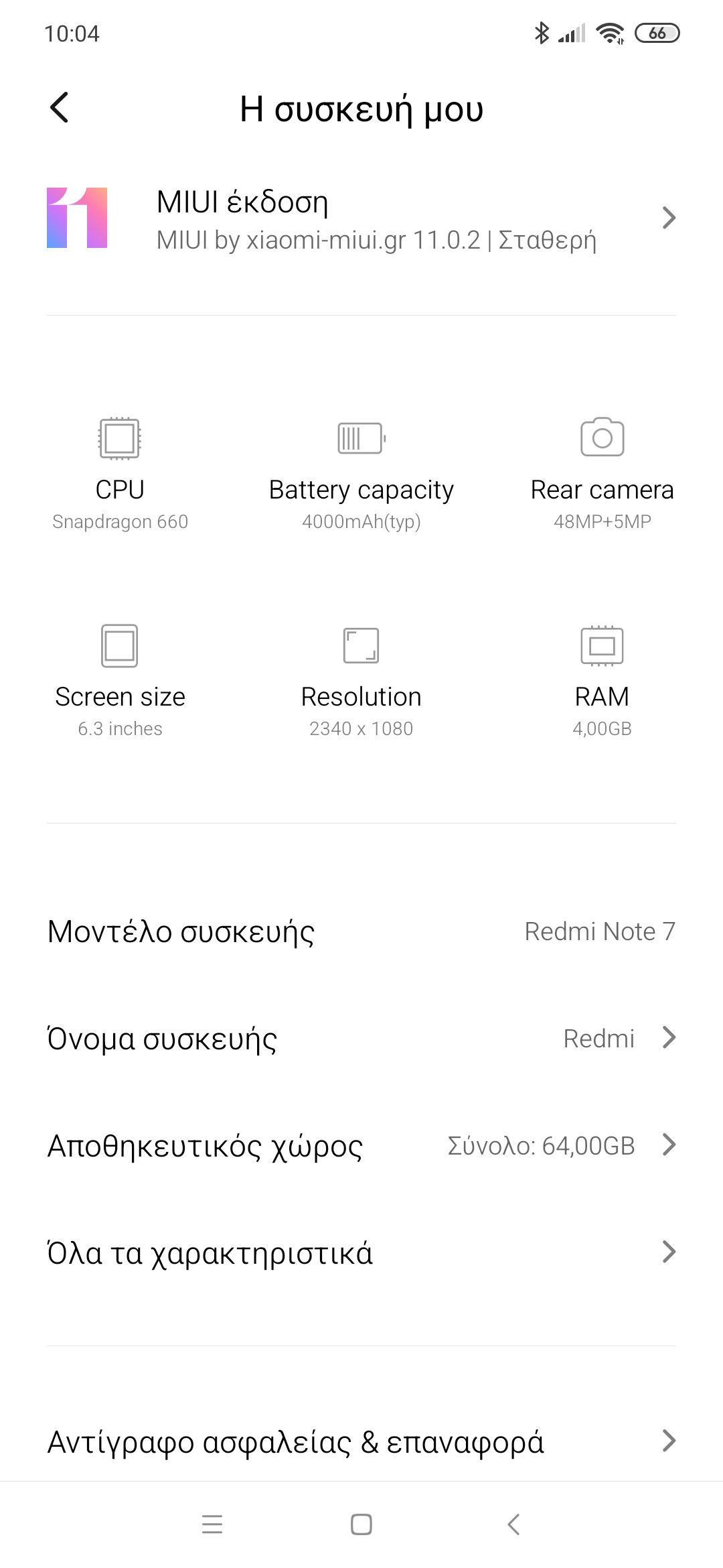

Καλησπέρα σε redmi note 7 ξεκλειδώνω σε 31 ώρες ....αν μπορεί κάποιος ας επιβεβαιώσει την σειρά και την ορθότητα των επιλογών για εγκατάσταση της roms/stable/MIUIv11./xiaomi-miui-hellas-XTRV-HMNote7_V11.0.2.0.PFGCNXM_v11-9.zip
1.Ξεκλείδωμα
2.Πέρασμα της rom στον εσωτερικό χώρο του κινητού
3.Eγκατάσταση το twrp_lavender_3.3.1_18-06-19_ss_blue_internal.img μέσω εντολών adb
4.Είσοδος στο twrp και flash της rom από επάνω -
Ο/H geoanto555 έγραψε:
5. format data6.reboot system
ναι γιατι οταν ανοιξεις την συσκευή σου θα ειναι κρυπτογραφημενη και δεν θα μπορείς να μπεις στο συστημα.
Κάνε και πριν αν θέλεις αλλα αυτό προϋποθέτει να εχεις drivers στο pc - συνδεση με το κινητο και περασμα της ρομ μεσα σε περιβάλλον twrp
οι οδηγοί που μου δεείχνεις είναι σε fastboot mode αλλα πιστεύω θα είσαι οκ και σε recovery mode.
Να προτιμήσεις adb? Για ποιο λόγο?
Κάνε αυτά που έγραψες στην αρχή και θα εισαι οκ. -

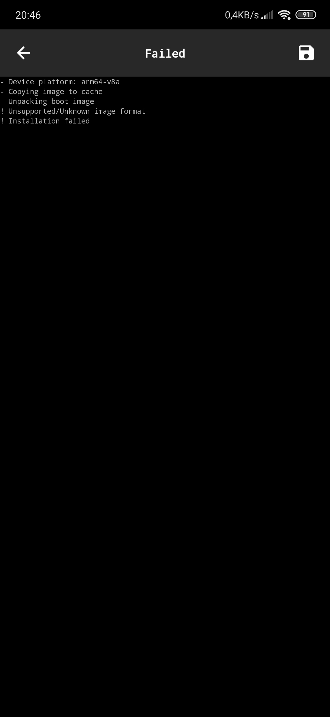

Καλησπέρα. Πέρασα την τελευταία miui 11 rom για το mi 9t pro όλα δουλεύουν άψογα. Αλλά ε μπορώ να περάσω το magisk. Όταν προσπαθώ να το κάνω εγκατάσταση μέσω του magisk manager Λαμβάνω ένα μύνημα unsurpoted image format. Ενώ μέσω twrp το τηλέφωνο μοιραστεί μπαίνει στην αρχική οθόνη και μετά bootloop
