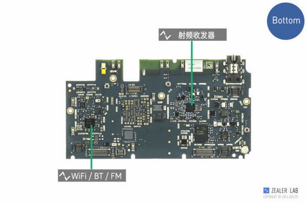

Γεια σας κυριοι και παλι μετα απο καιρο μαζι σας τελικα δεν ειναι προβλημα της ρομ αλλαξα ολες σχεδον τις εκδοσεις απο μουι 7-8-9-10 και καποιες καστομ ρομ το προβλημα υπαρχει συνεχως.Διαβαζοντας στο ξενο σαιτ της μουι μετα απο διαφορα πραγματα που ελεγαν διαφοροι καποιος πακιστανος αιγυπτιος αραβας δεν ξερω εγραψε το εξης σοφο.Δεν ειναι προβλημα της ρομ αλλα προβλημα χαρντγουερ εβγαλα λεει το μπορντ και ζεστανα το τσιπακι wf/bt/fm και το ςιφι πηρε επιτελους mac address.Ετσι παλιοτερα καναμε τις καρτες γραφικων τις ζεστεναμε στο φουρνο.Νομιζω οτι θα το δοκιμασω οχι με φουρνο αλλα με πιστολο θερμου αερα.Θα δουμε τι θα γινει.
Αυτά τα κάναμε παλιά όταν από υπερθέρμανση ξεκολαγαν γραφικά τσιπ από πλατίνες...
Τι σχέση έχει τώρα αυτό με το τηλέφωνο σου;
Το εψησες; Σιγά μη ξεκολησε το τσιπ του wifi από υπερθέρμανση! Σε μια κάρτα γραφικών να το καταλάβω, αλλά το wifi; -
Οχι ακομη δεν το ζεστανα σιγουρα δεν θα το ψησω απλως θα το ζεστανω λιγο απλως δεν εχω τωρα μια ψιλη μυτη για το πιστολι του θερμου αερα οταν θα το κανω θα σε ενημερωσω για το αποτελεσμα.το σιγουρο ειναι οτι δεν ειναι προβλημα λογισμικου αλλα hardware και το εχουν παρα πολλοι στη σειρα των redmi ετσι και αλλιως το τηλεφωνο χωρις το wifi δεν λεει και κατι οποτε προσφερετε για πειραματα θα δειξει.
