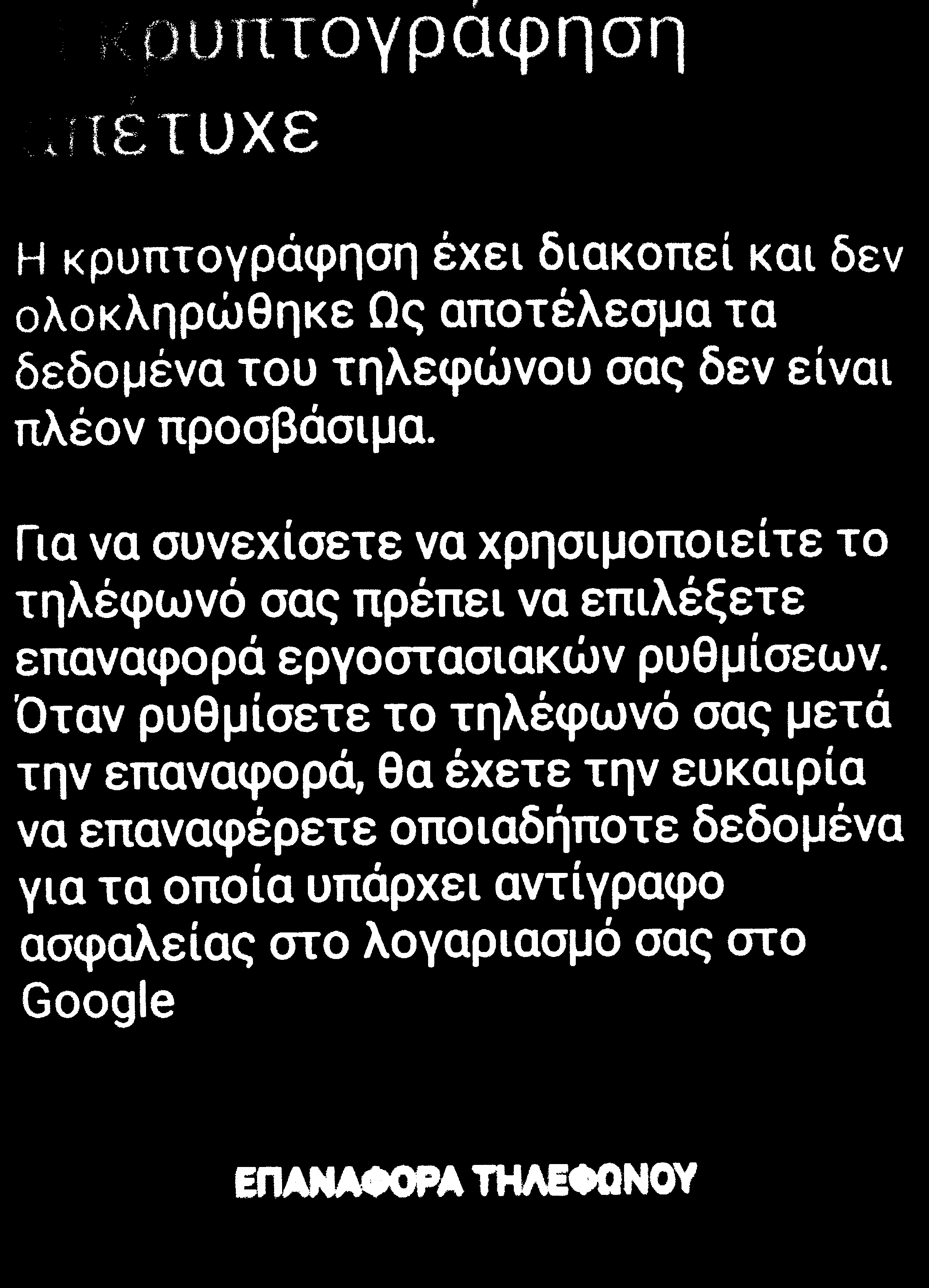

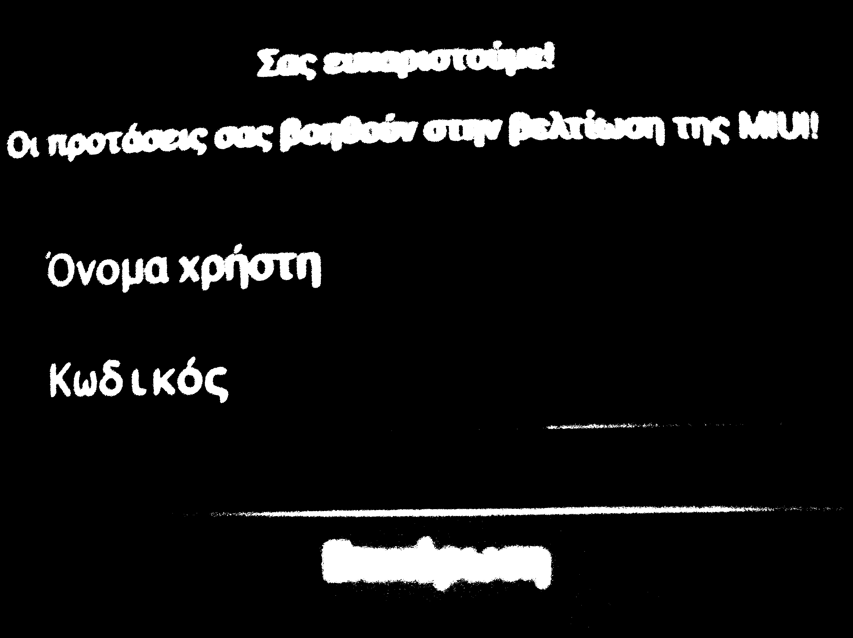

θα τα κατεβασω και θα ξαναπροσπαθησω.επισης εχεις καμια ιδεα γιατι σε ιδιο κινητο ενω δουλευε σημερα χτυπησε ξυπνητηρι και μετα ξααφνικα εβγαλε η κρυπτογραφηση απετυχε και μετα ζηταει ονομα χρηστη και κωδικο για επικυρωση.τι ειναι αυτο?

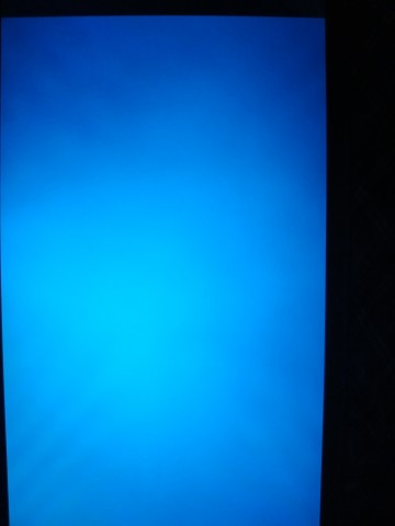

πρωτα βγαζει αυτο

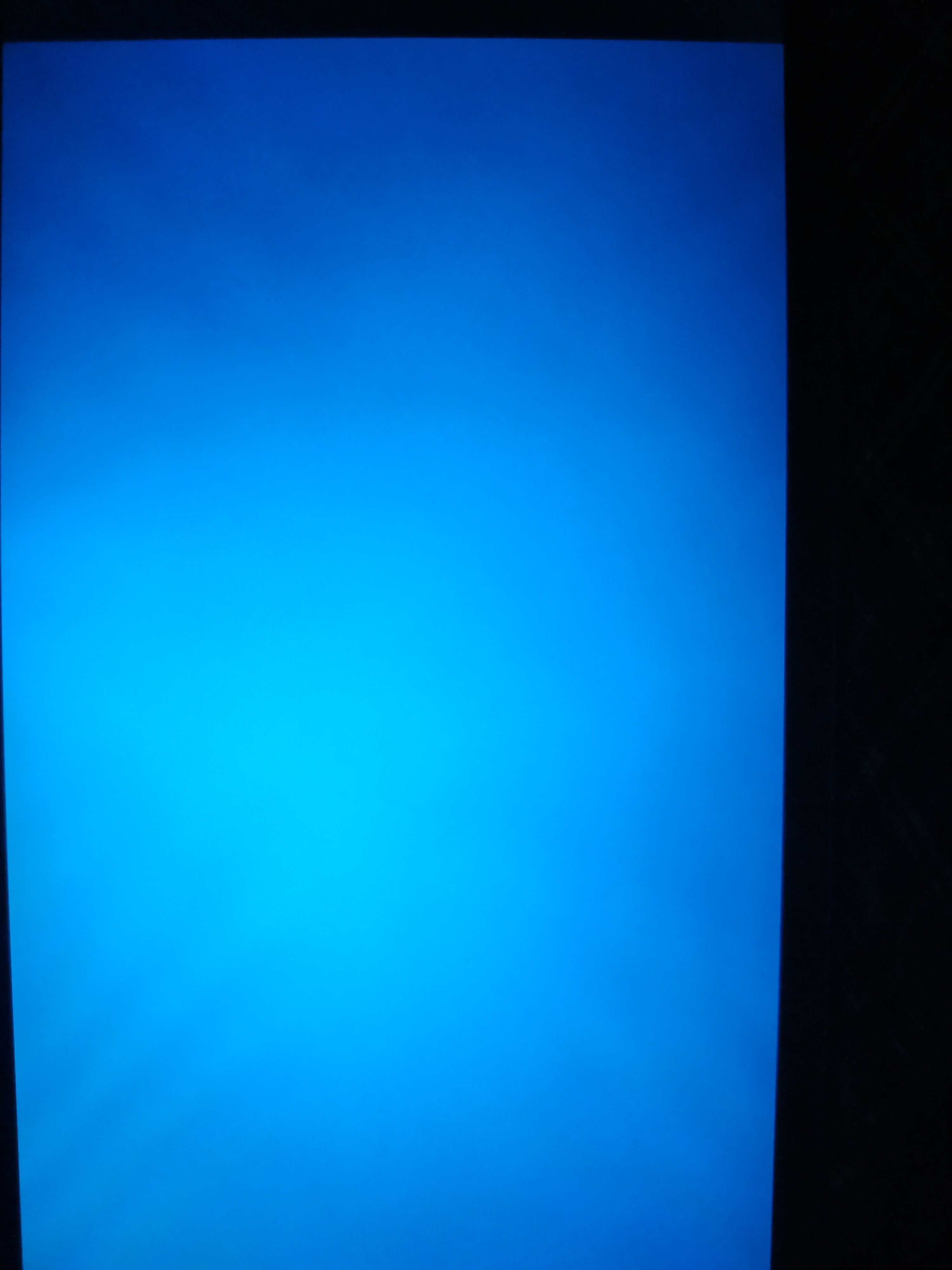

μετα αυτο
και μετα αυτο και κολλαει εδω
