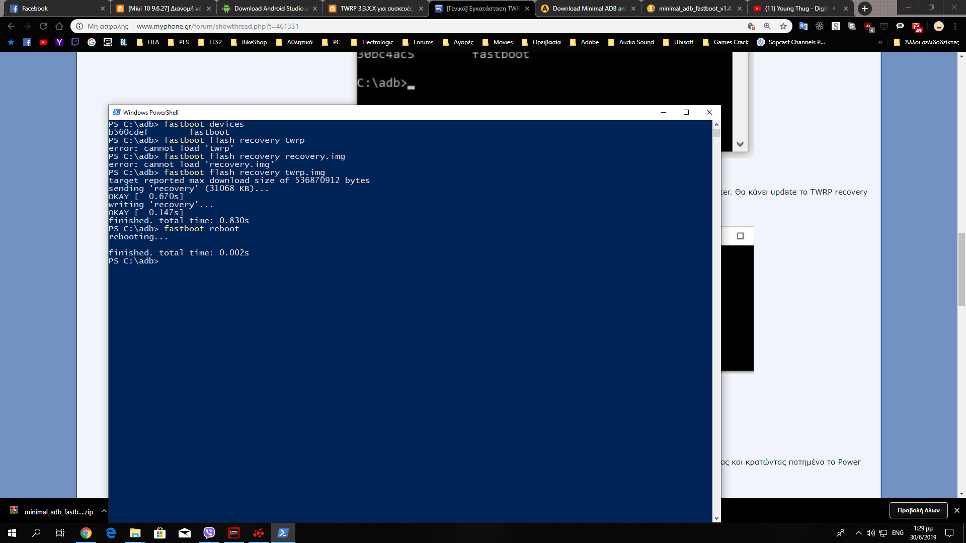

Ο/H tsigpan έγραψε:
Αν ειδα καλα στο video που ανεβασες εδωσες την εντολη fastboot flash recovery twrp img χωρις τελεια πριν το twrp. Για δοκιμασε fastboot flash recovery twrp.img με τελεια πριν το imgΟ/H Darap21 έγραψε:

Ο/H tsigpan έγραψε:
Δεν είμαι και ο πιο ειδικός αλλά δοκίμασε και με το τελευταίο επίσημο twrp για την συσκευή σου Devices

Ο/H Darap21 έγραψε:
Επιτέλους το πετυχα...
Ο/H tsigpan έγραψε:
Τώρα που ξανακοιταω το βιντεο που ειχες ανεβασει, δεν πρεπει να εδινες την εντολη μεσα απο το φακελο adb κρατωντας το shift+ δεξι κλικ και δεινοντας την εντολη "ανοιγμα παραθύρου powellshell εδώ" γι αυτο δεν μπορουσε να βρει το twrp .imgΟ/H Darap21 έγραψε:
Ο/H Darap21 έγραψε:
Έφτασα στο τελευταίο σημείο π πατάω το recovery..Το πατάω βγάζει το logo pocophone με τα κιτρινα γράμματα σαν να πάει να ανοίξει δλδ και με ξανα πετάσει στο twrp...
