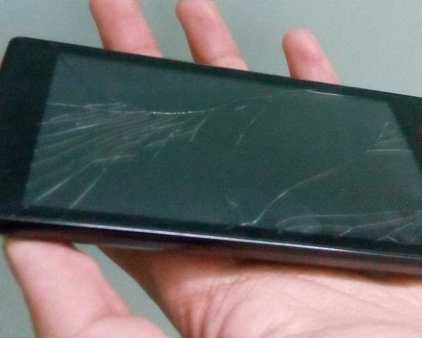

      B) Η οθόνη αφής δεν λειτουργεί [μετά από σωματική βλάβη]
      Αν δυστυχώς, εάν το κινητό σας / tabletχάθηκε, χτυπήθηκε ή υπέστη βλάβη στο νερό, απλά δοκιμάστε αυτές τις ελεύθερες συμβουλές πριν εξετάσετε την αντικατάσταση της οθόνης. Ωστόσο, δεν υπάρχει καμία εγγύηση, αφού το υλικό είναι τελείως διαφορετικό από το λογισμικό και απαιτεί επαγγελματική βοήθεια για να το αποκαταστήσει.

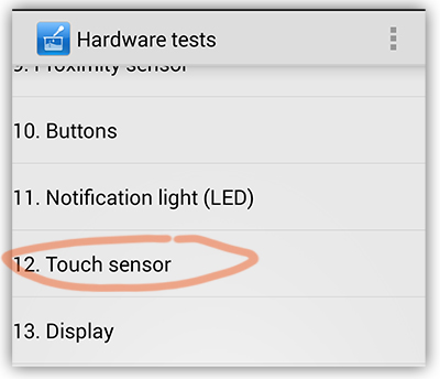

      12. Δοκιμή της οθόνης αφής
      Έτσι, μπορείτε να ελέγξετε την οθόνη αφής, αισθητήρα G, αισθητήρες εγγύτητας και φωτισμού, ήχο και άλλα χαρακτηριστικά μέσω μιας ενσωματωμένης εφαρμογής βαθμονόμησης με ορισμένους κωδικούς κλήσης που ανέφερα παρακάτω
      Για τη Samsung, ο κωδικός είναι * # 7353 #
      Για το Sony Xperia, ο κωδικός είναι * # * # 7378423 # * # * ή * # * #SERVICE# * # *.
      Για το HTC, ο κωδικός είναι * # * # 3424 # * # *.
      Για κινητά τηλέφωνα με Android2.1 και νεότερα, πατήστε * # 0 * #.
      1. Εισαγάγετε τον κωδικό και αυτόματα θα σας ανακατευθύνει στη λειτουργία βαθμονόμησης.
      2. Επιλέξτε οθόνη αφής και πατήστε 'Εκτέλεση'.
      3. Σχεδιάστε γραμμές στην οθόνη αφής σε πλάτος και ύψος και ελέγξτε ότι λειτουργεί σωστά ή όχι.
      Αυτό θα σας δώσει μια ιδέα για τις νεκρές ζώνες όπου η οθόνη αφής δεν θα λειτουργήσει ή θα προκαλέσει ζητήματα λόγω επιπτώσεων από πτώση στο έδαφος.

      Καταργήστε το προστατευτικό οθόνης αν έχετε στη συσκευή σας Android. Τώρα, χτυπήστε ήπια κάθε γωνία της οθόνης αφής σας για να το επανατοποθετήσετε επειδή Μερικές φορές συνεχής πτώση του τηλεφώνου προκαλεί καλώδιο ψηφιοποίησης οθόνης για να χάσει τη σύνδεσή του με τη μητρική πλακέτα της συσκευής, ωστόσο, είναι μια σπάνια περίπτωση και Εάν εξακολουθείτε να μην μπορείτε να κάνετε την εργασία στην οθόνη αφής ίσως ο χρόνος για να ζητήσει εγγύηση, Είναι μια μακρά διαδικασία αλλά εξακολουθεί να λειτουργεί.
      14) Να πάρει τις συσκευές σας Αντικατάσταση οθόνης αφής
      ΥΓ, πρόκειται για μια διαδικασία κόστους, αλλά δεδομένου ότι κάθε άλλη επιλογή έχει αποκλειστεί προσπαθεί είναι καλύτερο να πάρει την οθόνη σας αντικαταστάθηκε από ένα άτομο εξυπηρέτησης απλώς δοκιμάστε αναζήτηση μερικά καλά κέντρα εξυπηρέτησης κοντά σας για την υπηρεσία.

    • Ρυθμίσεις > πληροφορίες συσκευής > όλα τα χαρακτηριστικά > πατάς 5-7 φορές συνεχόμενα στο έκδοση kernel να μπεις CIT > κάνεις τα τεστ οθόνης - αφής
      Αν βγουν fail...μάλλον έχει πρόβλημα hardware :/
    • Σε ευχαριστώ για την απάντηση.
      Δυστυχώς το έκανα και σταματά το τεστ εκεί ακριβώς που είπα. Περίπου 2,5 εκατοστά από την κατω ακρη της οθόνης.
      με την γνώση σου ισχύει αίτηση θέμα hardware η θέμα οθόνης? ??
    • Διαφήμιση
    • Hardware...το touch στο κάτω μέρος έχει πρόβλημα...μπορεί να σου δουλεύει παροδικά αλλά μάλλον θες αλλαγή (lcd + touch είναι πακέτο στα xiaomi) :(
