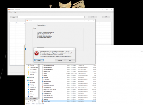

A τελεια. Εγώ περιμενα οτι επρεπε να βλεπω κατι. Ναι στην διαχειριση συσκευών υπαρχει σαν 9008 στις COM θυρες. Ok κατεβαζω το miflash για να συνεχισω τα βηματα απο τον οδηγο που εστειλε ο geoanto55
