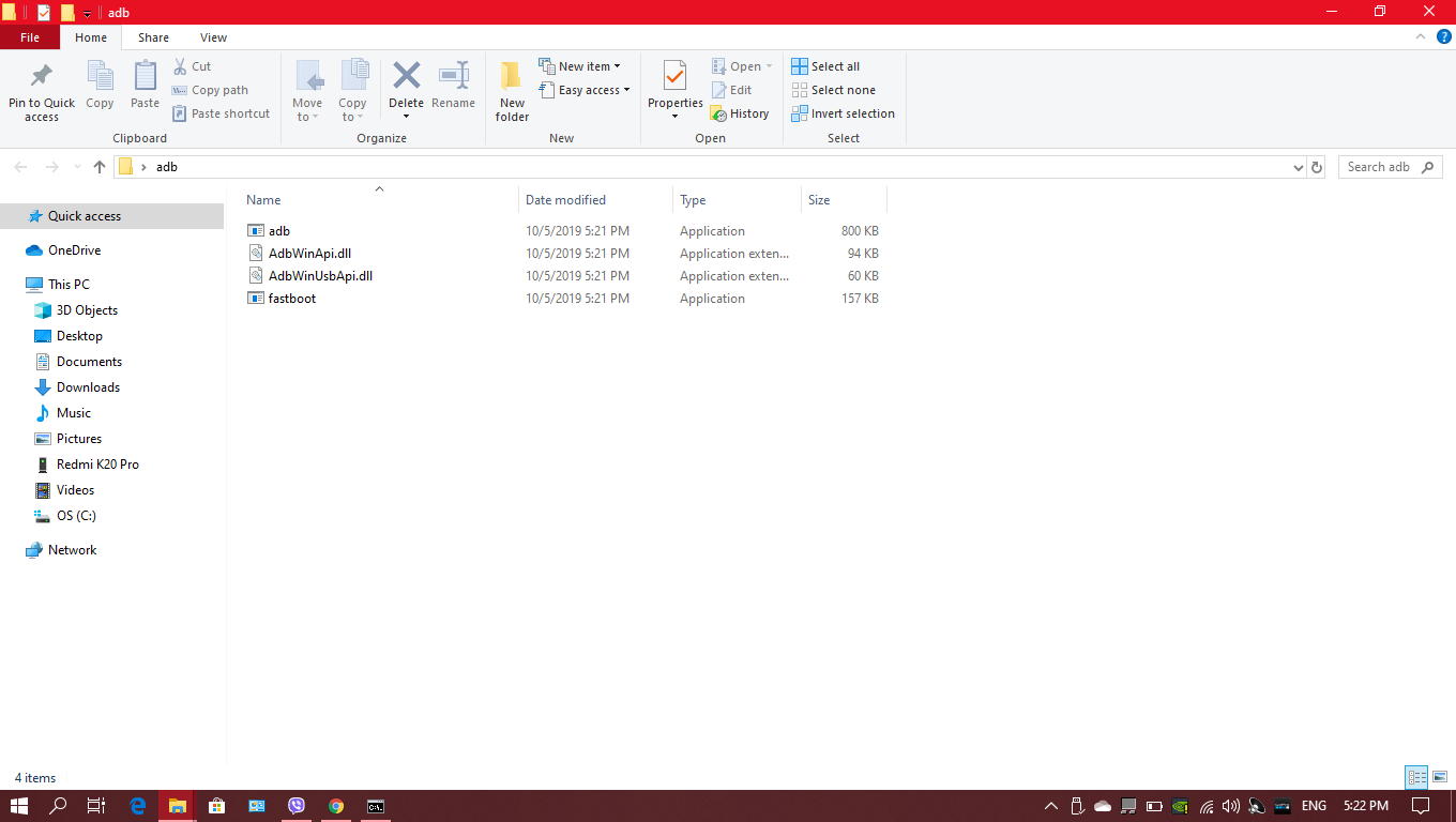

Να προσθέσω , όλα καλά πάνε μέχρι που βάζω την εντολή ''fastboot flash recovery recovery.img'' και βγάζει error to CMD .
(δεν έχω κατεβάσει drivers γιατί ο υπολογιστής μου αναγνωρίζει συνεχώς το τηλέφωνο , αλλά και που προσπάθησα δεν τα καταφερα....)
