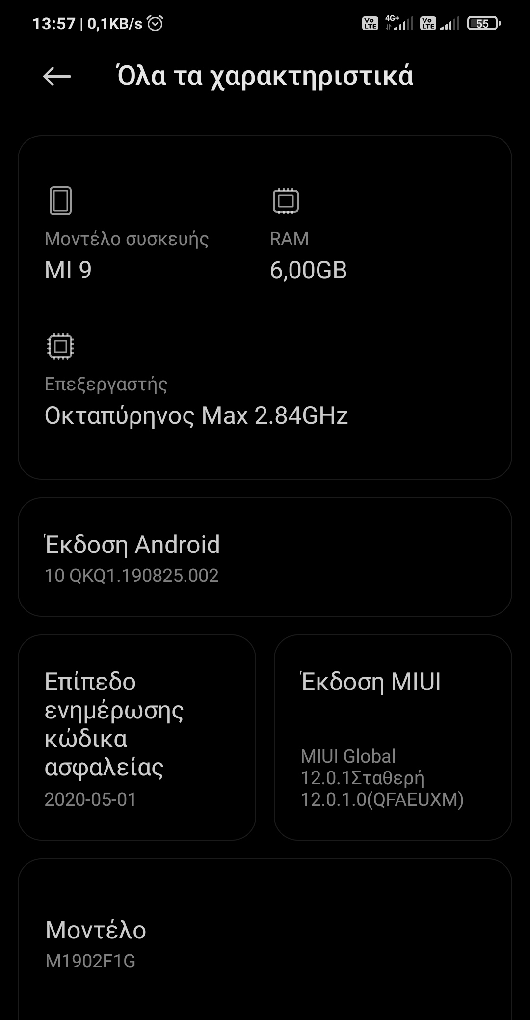

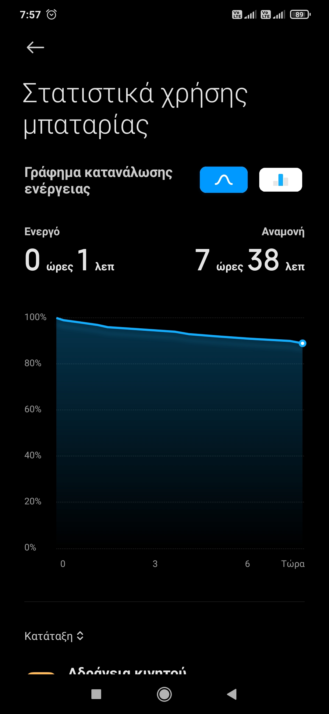

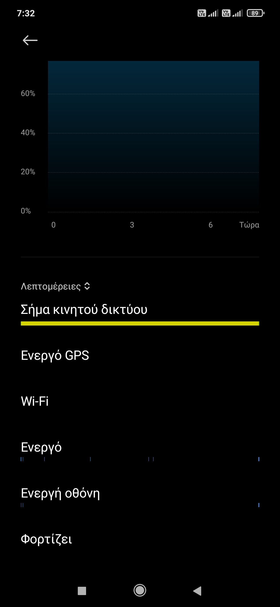

Καλημέρα παιδιά. Επιστρεφω στο φόρουμ για να θέσω πάλι το πρόβλημα που έχω. Περιμενα να στρώσει με το miui 12 αλλά τίποτα. Τα ίδια Παντελάκη μου τα ίδια Παντελή μου. Το πρόβλημα είναι το battery drain κατά τη διάρκεια της νύχτας από το ράδιο-σημα. Από όσο θυμάμαι το κινητό ψάχνει για σήμα στα LTE/TD-SCDMA/UMTS. Οι TD-SCDMA είναι κινεζικες μπάντες. Επειδή δεν υπάρχουν και ψάχνει να τις βρει καταναλώνει πολλή ενέργεια. Θα παραθέσω πιο κάτω screenshots. Δοκίμασα και φορτισα το κινητο το βράδυ και το έκανα επανεκκίνηση. Αυτό για να κάνω kill ότι background tasks υπήρχαν και στη συνέχεια έκανα ένα boost ram από την ασφάλεια. Κλειστά δεδομένα, gps, WiFi, sync μόνο ξυπνητήρι. Τίποτα background. Ούτε always on display.
Αυτή η διαδικασία έγινε δύο φορές. Μια έτσι όπως το περιέγραψα και τη δεύτερη έβαλα και το ultra battery saver. Το αποτέλεσμα ίδιο.
Α, και χθες δοκίμασα την πρώτη εκδοχή αλλάζοντας μέσω του κωδικού *#*#4636#*#* και στις δύο sim τον προτιμώμενο τύπο δικτύου από LTE/TD-SCDMA/UMTS σε LTE/UMTS auto (PRL). Πάλι το ίδιο τίποτα.
Αυτό ήταν το πρόβλημα και παραμένει το πρόβλημα. Έχω miui 12. Την έκανα εγκατάσταση πάνω σε 11 με αναβάθμιση. Μετά όμως έκανα φόρματ τα πάντα και εκ νέου εγκατέστησα την 12, χωρίς TWRP.
Δώστε μου τα φώτα σας, πλιζ!!!! -
Μέσα σε 8 ώρες έχασε 11% μπαταρία ? Αυτό ήταν βράδυ ?
Οι κάρτες sim που έχεις είναι παλιές και εάν ναι πόσο παλιές ή κομμένες με το χέρι ?
Επίσης η ενεργοποίηση το VoLTE και στις δύο κάρτες σου ίσως είναι ένα παράγοντας που επηρεάζει την κατανάλωση μπαταρίας -
Ναι αυτό ήταν βράδυ. Οι sim είναι κομμένες από τη μαμά τους και είναι σχετικά καινούριες. Παλιότερα το είχα βγάλει το dual 4g και το volte και vowifi και οι διαφορές ήταν ελάχιστες, της τάξης του 1% - 2%.
