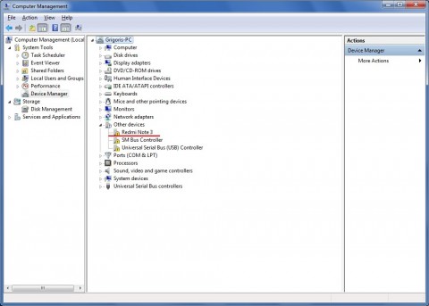

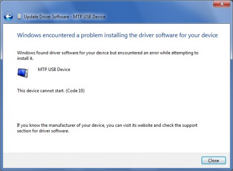

Μέσα από τα Windows, device manager.
Πατάς επάνω και διαλέγεις εσύ τον οδηγό από τα standard που έχουν τα windows. -
Ο/H amavroudis έγραψε:
Οκ, το έκανα και βγάζει το παρακάτω (αν κατάλαβα καλά τι εννοείς)

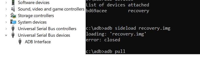

Βάλαμε με τον @NasDriver εκ νέου drivers, μπαίνει fastboot mode, μπαίνει recovery mode (TWRP) αλλά με κολλημένη οθόνη.
Τo αναγνωρίζει έτσι όταν είναι σε recovery mode:

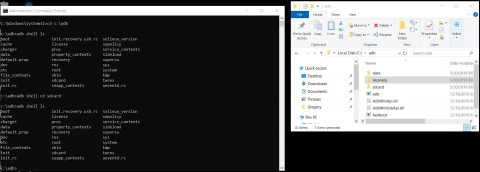

Η εντολή "adb shell ls" βγάζει αυτό:
Δοκιμαστικά "τραβήξαμε" κάποιους φακέλους (data, recovery, sdcard), αλλά οι φάκελοι που δημιουργήθηκαν ήταν άδειοι μέσα.
Για να τραβήξω τα αρχεία μου, φώτο, βίντεο κτλ...πως μπορώ να χρησιμοποιήσω την εντολή adb pull και φυσικά...
