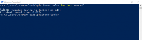

τη διαδικασία στη φοτο που μου λες δεν μπορώ να την κάνω γιατί το κηνιτό δεν ανήγει ..
και πιο το όφελος να το ανοίξω και να κάνω βραχυκύκλωμα στη μητρική αφού και πάλι δεν θα μπορώ να μπω στο developer menu για να κάνω USB Debugging ??
Δες το βίντεο να καταλάβεις...
αααααα μάλιστα τώρα μπήκα στο φούρνο ..
Ο/H antonakakis44 έγραψε:
αααααα μάλιστα τώρα μπήκα στο φούρνο .. -
τιποτα δεν γίνεται .. τα ίδια και με το βραχυκύκλωμα δεν βγαζει στήν οθονη το 9008

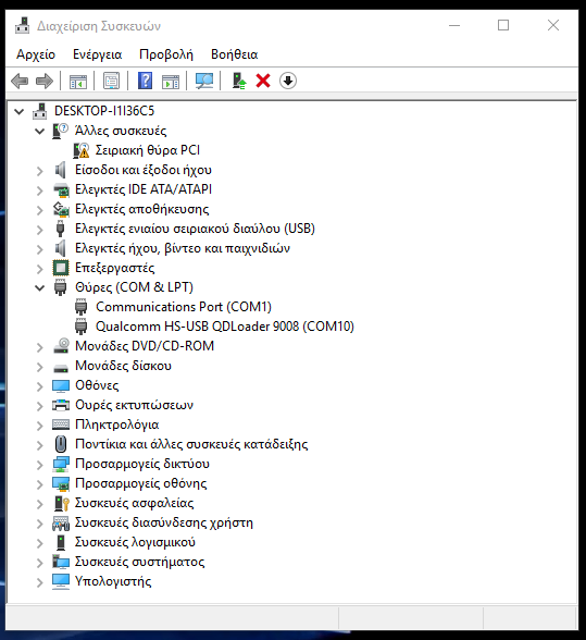

τι κάνω απο εδω και μετά ?
Με Testpoint θα το βάλεις edl , εάν τελικά μπήκε edl θα το δεις όταν γυρίσει στο device manager σε QDLoader 9008.
Από powershell και command prompt δεν κάνεις τίποτα.
Με το που γυρίσει edl , ανοίγεις mi flash και συνεχίζεις από εκεί...
ΥΓ Ωραία άνοιξε , mi flash και φλάσαρε fastboot rom. -
Ο/H makis1024 έγραψε:
