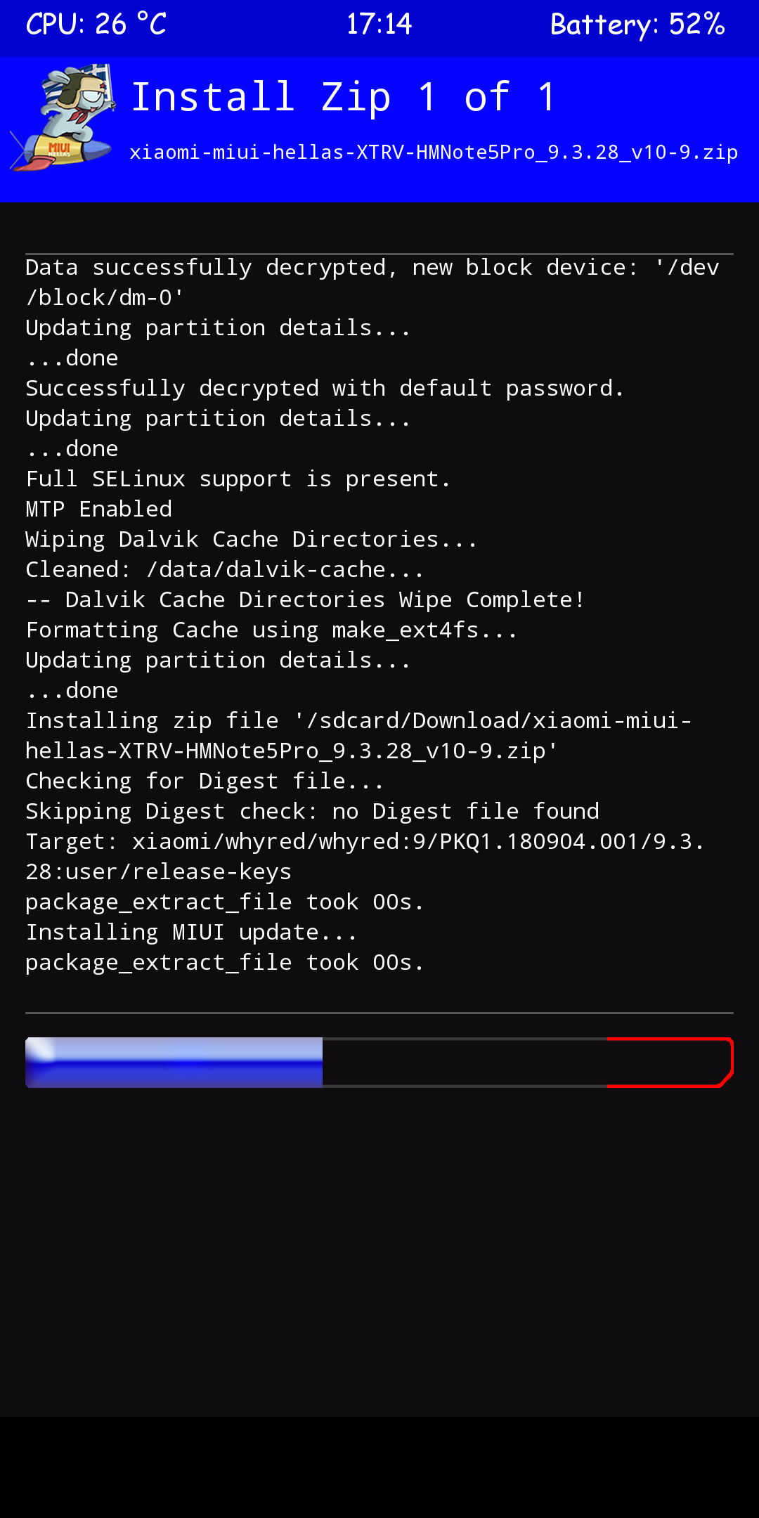

      Από LOS 15.1 πως γυρνάω πίσω σε MIUI;
      Αρκεί το format data ή πρέπει να του περάσω μια επίσημη fastboot πρώτα και μετά την aroma;
      Έχω και twrp backup με την aroma 8.12.7
      Στάλθηκε από το Redmi Note 4 μου χρησιμοποιώντας Tapatalk

      Fastboot official rom με miflash και μετά twrp και xtrv...
      Μπορείς να περάσεις την fastboot official 8.12.7, να βάλεις την xtrv 8.12.7 να περάσεις το backup στο τηλέφωνο και να κάνεις update μέσω twrp την τελευταία xtrv. Έτσι κρατάς και τις ρυθμίσεις σου...
    • Διαφήμιση
    • Περάστηκε σε whyred η fastboot 9.3.28 για ένα καθάρισμα κ σεταρισμα των partiotons από την αρχή μιας κ η αλλαγή έκδοσης Android. Μετά με το twrp του @geoanto555 3.2.3-8 και επιτυχής εγκατάσταση της xtrv χωρίς format data, έκανε επιτυχώς decrypt. Ευχαριστούμε πολύ για τη rom καθώς κ τον @geoanto555 για το νέο twrp! :thumbsup:
