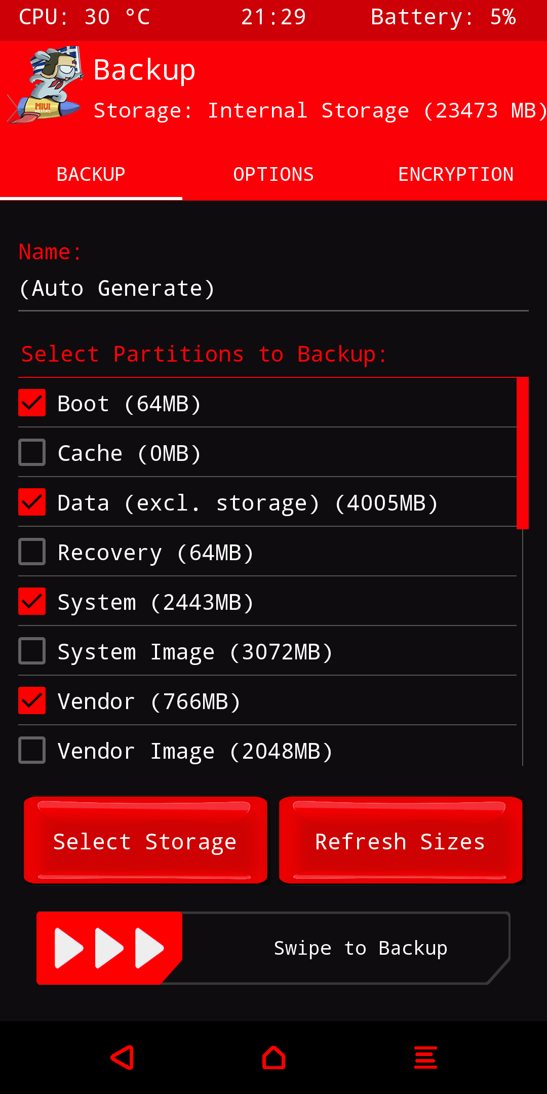

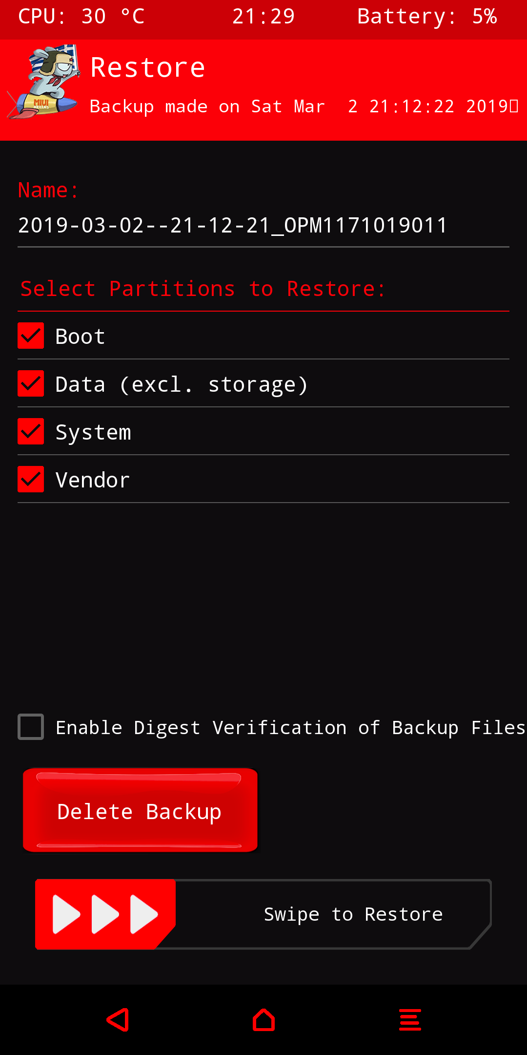

      3. Έχω διαβάσει διάφορα θέματα για το backup...ότι πάντα να κάνουμε backup από το twrp πριν κάνουμε οτιδήποτε ώστε να έχουμε την επιλογή του restore αν κάτι πάει στραβά (με new rom κτλ). Αλλά διάβασα επίσης ότι τα restore μέσω το twrp δεν είναι αποτελεσματικά. Τι ισχύει τελικά ?
      4. Ποια partitions κάνουμε backup ? System, Data, Boot ? ώστε ότι και να γίνει τουλάχιστον να μην καταλήξουμε με ένα τούβλο στο χέρι.

      3. Έχω διαβάσει διάφορα θέματα για το backup...ότι πάντα να κάνουμε backup από το twrp πριν κάνουμε οτιδήποτε ώστε να έχουμε την επιλογή του restore αν κάτι πάει στραβά (με new rom κτλ). Αλλά διάβασα επίσης ότι τα restore μέσω το twrp δεν είναι αποτελεσματικά. Τι ισχύει τελικά ? Ισχύει ότι μια χαρά αποτελεσματικό είναι το TWRP backup. Απλά πρέπει να δοθεί προσοχή στο γεγονός ότι κάνουμε restore backup που έχουμε πάρει για την ROM στην οποία είναι περασμένη τη συγκεκριμένη χρονική στιγμή στη συσκευή. Παράδειγμα, είμαστε στην ROM A, παίρνουμε backup, όλα καλά. Μας έρχεται μια ενημέρωση και περνάμε τη ROM B. Για να επιστρέψουμε όπως είμασταν πριν την ενημέρωση, φλασάρουμε ΠΡΩΤΑ την ROM A και μετά κάνουμε restore το backup που είχαμε πάρει (και εδώ ακριβώς φροντίζουμε να προσέξουμε ότι το ARB της ROM A είναι ίδιο με αυτό που διαθέτει τώρα η συσκευή και ΠΟΤΕ μικρότερο. Βέβαια προς το παρόν στο whyred τα πράγματα έχουν σταθεροποιηθεί και όλες οι ROM πλέον έχουν ARB 4, χωρίς αυτό απαραίτητα να σημαίνει ότι θα ισχύει για πάντα).
      4. Ποια partitions κάνουμε backup ? System, Data, Boot ? ώστε ότι και να γίνει τουλάχιστον να μην καταλήξουμε με ένα τούβλο στο χέρι. Boot, Data, System, Vendor και γιατί όχι και το Persist εφόσον έχουμε τη δυνατότητα. Συνήθως στο restore κάνουμε restore μόνο τα πρώτα 4, εκτός αν έχουμε σοβαρά προβλήματα.
