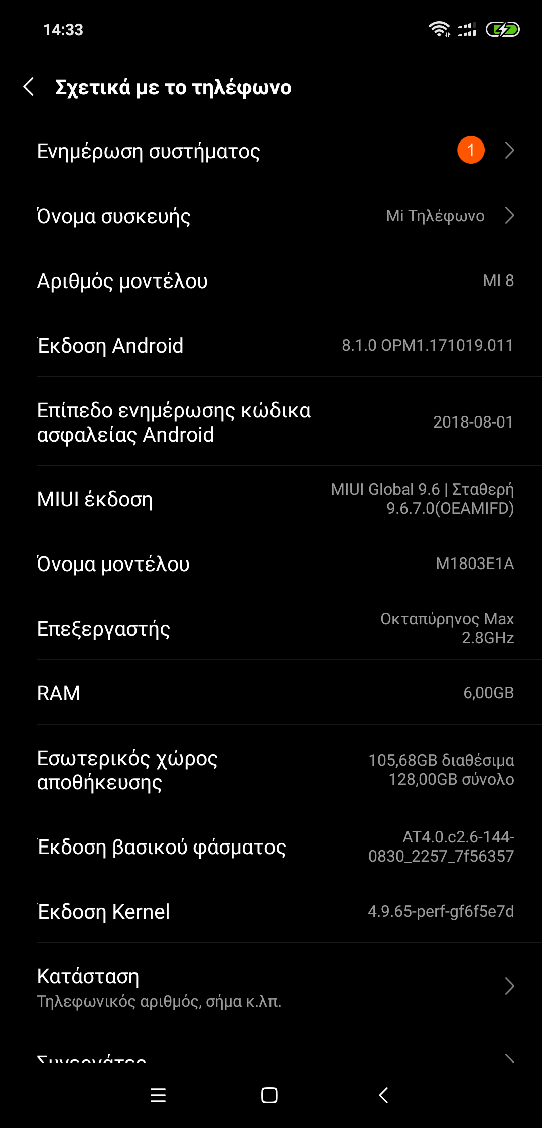

μεχρι τωρα εχω κατεβασει την ρομ απο το λινκ Index of /current/9.1.24 για το dipper και εχει περασει το διαστημα που χρειαζεται για να ξεκλειδωσω τον bootloader,πρεπει να 'ριξω΄ την ρομ στην συσκευη πριν το ξεκλειδωμα? δεν εχω περασει twrp
Αν είχε έρθει με κλειδωμένο bootloader και την ρομ που έχεις, άρα έχεις την Global Version.
Πρέπει να κάνεις αυτό και να περιμένεις τις μέρες που λέει ---> Ξεκλείδωμα του Bootloader - Νέα Μέθοδος (Ενημέρωση 16.06.2018)
Αν το έχεις ήδη κάνει και έφτασαν η ώρα για ξεκλείδωμα, προχωράς στο ξεκλείδωμα, δεν χρειάζεται να κάνεις κάτι άλλο γιατί μόλις ξεκλειδώσεις θα γίνει και factory reset.
Οπότε πρώτα φρόντισε για αντίγραφα ή συγχρονισμό.
Το πέρασμα της XTRV είναι το επόμενο στάδιο -
