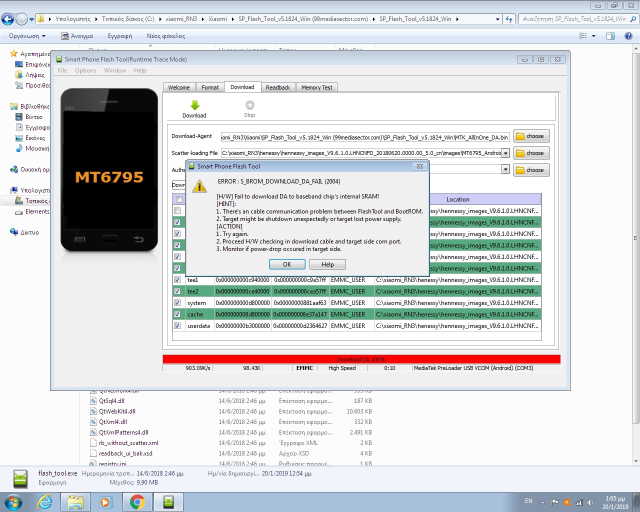

Καλημέρα έστω και λίγο καθυστερημένα.
Έχω δοκιμάσει και με άλλο καλώδιο. δεν είδα αλλαγή. το καλώδιο που βάζω είναι από το δικό μου RN3 Pro αυτό που είχε μέσα η συσκευασία του στον φορτιστή του. Παρόλα αυτά δοκίμασα και άλλο καλώδιο. Επίσης ο υπολογιστής μου είναι αρκετά παλιός και δεν έχει θύρες usb-3 είναι όλες usb-2.
Άλλο υπολογιστή όχι δεν έχω διαθέσιμο. Μπορεί μήπως να κολλάει από το γεγονός οτι τα 7άρια μου δεν είναι τα 64-μπιτα αλλά τα 32-μπιτα?
Εν τω μεταξύ, αν μου φάει όλη τη μπαταρία, πως θα μπορέσω να το φορτίσω μετά?
12:06 Πάω να αλλάξω υπολογιστή να πάω σε έναν άλλον να δοκιμάσω και τα ξαναλέμε.
