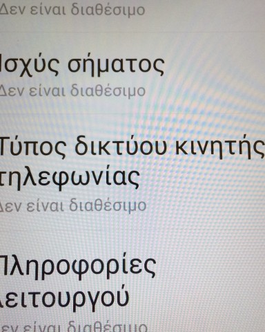

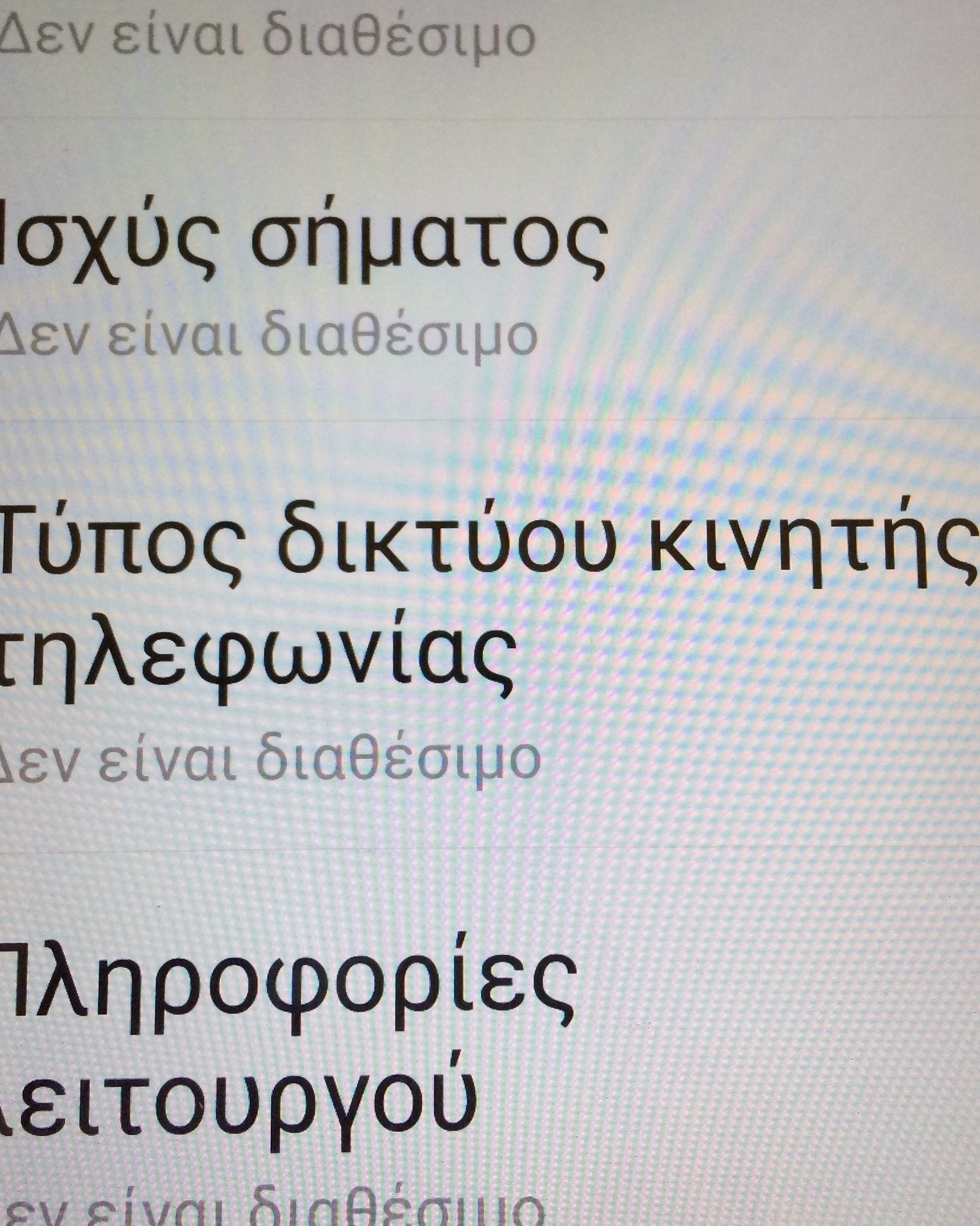

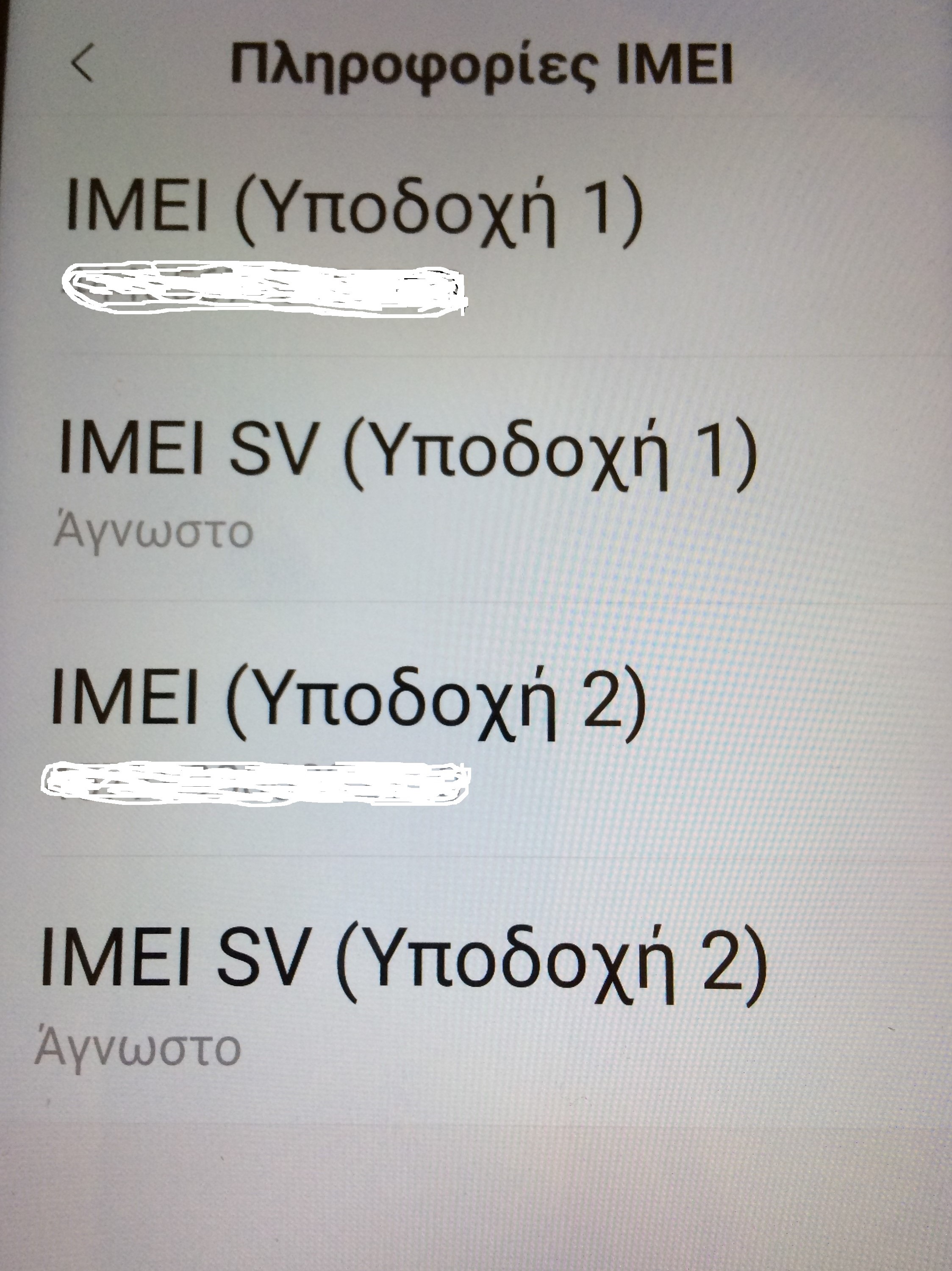

πληροφορίες imei υποδοχή 1 μου δείχνει το νούμερο και στη 2 οκ imei sy υποδοχή 1 και 2 άγνωστο.
πρπβλημα εγκαταστασης αρωμα
να τες φίλε μου και η φώτο.
ανέβασα φώτο άλλα δεν της βλέπω.
Μας κόβεις τις φώτο και δεν φαίνονται όλα σωστά
Σέρνοντας 3 δάκτυλα από το πάνω μέρος της οθόνης προς τα κάτω, κάνεις print screen, βάλε ένα print screen από το σχετικά με το τηλέφωνο να δούμε και ποια ρομ έχεις περάσει.
Ναι φαίνονται όλα τα στοιχεία όμως -

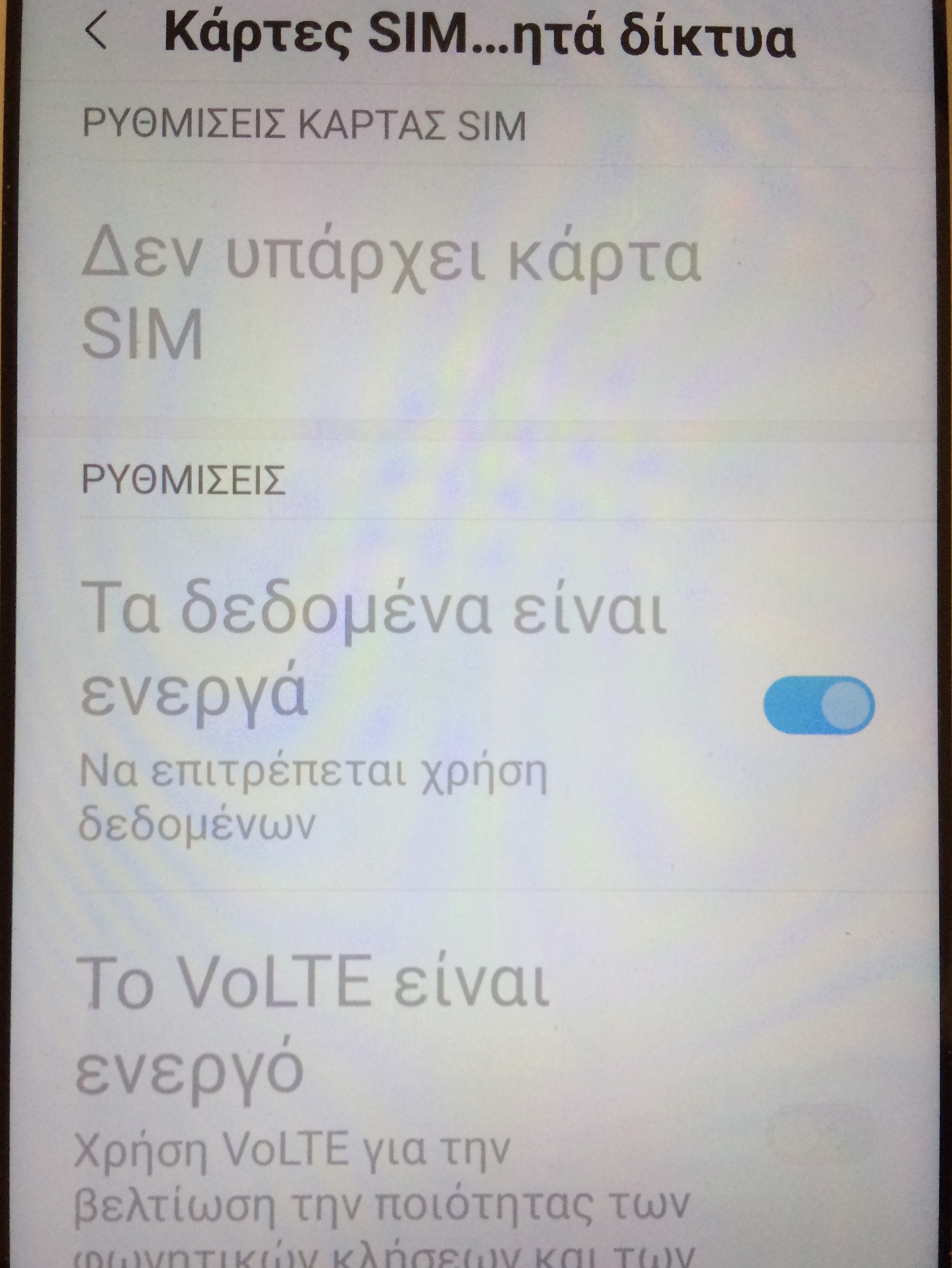

το πρόβλημα φίλε μου είναι ότι χάνει το imei της συσκευής και δεν μπορώ να το επαναφέρω με το maui meta γιατί δεν συνδέεται με την εφαρμογή.όταν ξαναγυρίζω στην έκδοση την κανονική ξαναπαίρνει
το imei και δουλεύει το τηλ κανονικά μπορώ να πάρω τηλ.επίσης δοκίμασα το πρόγραμμα maui meta για επαναφορά imei και συνδέεται κανονικά με την rom την κανονική. xiaomi-miui-hellas-6.0_nikel_V10_XTRV_8.11.8 αυτή έχω περάσει και η κανονική είναι nikel_global_images_V9.6.1.0.MBFMIFD_20180620.0000.00_6.0_global αυτή. -
