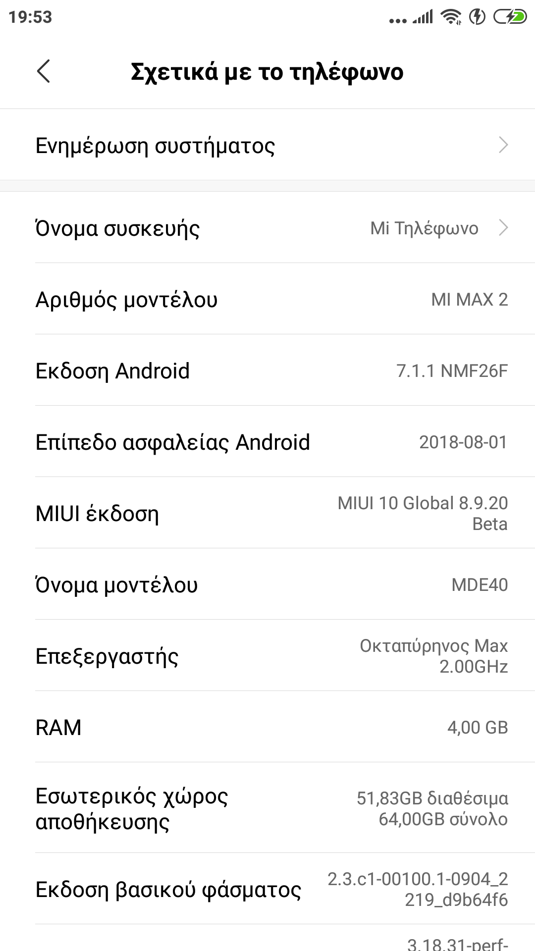

Mi max 2Αλλαγη ρομ
Στο pc suite δε μου αναγνωριζει τη συσκευη λεγοντας μου μετα οτι πρεπει να κανω αναβαθμιση τη συσκευη ενω το λαπτοπ το αναγνωριζει και μπορω να μεταφερω αρχεία. Εγω συνεχίζω και κατεβαζω την Fastboot rom. Developer εχω διαλέξει. Και κανω τα επομενα βηματα

Εχω βαλει την ρομ. Εχω χασει φυσικα τις εφαρμογες οπως το ξερα κιολας αλλα γινεται back up. Τωρα ομως δεν εχω το recovery της ομαδας. Πρεπει να κανω install το image αν θυμαμαι καλα. Απο δω και περα ποιοι ειναι οι οδηγοι;

Τσεκαρα τον bootloader για να ημουν σιγουρος αλλα ειδα οτι ειναι κλειδωμενος. Device unlocked: false
Προφανώς κλείδωσε κατά τη διάρκεια του flash της fastboot.
Πέρασε το mi account σου, προετοίμασε τη συσκευή σου, κατέβασε το τελευταίο mi unlock tool, σύνδεσέ τη σε fastboot στον υπολογιστή και τρέξτο.
Από τον οδηγό δεν τα χρειάζεσαι όλα, παραλείπεις ότι έχεις ήδη Ξεκλείδωμα του Bootloader - Νέα Μέθοδος (Ενημέρωση 16.06.2018)
