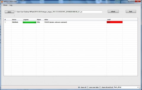

τωρα τελειωσε...αργησε λιγακι εως να ρυθμίσω το tool γιατι δε διάβαζε τη ρομ..
μου εβγαλε το παρακάτω error παρολα αυτο ολοκληρωθηκε η εγκατασταση και ειναι ετοιμο με china 9.6.12.0.stable -
Άνοιξε;
Δεν είχες διαλέξει clean and and lock, όπως σου έγραψε ο @NasDriver. Για αυτό είναι ακόμα unlocked.
Τώρα πρέπει να το κλειδώσεις με δικό σου λογαριασμό.
Περιμένεις για λεπτομέρειες. -
Αφού πέρασε η κινέζικη από fastboot mode δώσε την εντολή
fastboot oem lock
και είσαι έτοιμος να πας για ξεκλείδωμα με δικό σου λογαριασμό
Ο/H amavroudis έγραψε:
Να ενεργοποιήσει και usb debugging και τα άλλα που χρειάζονται. Να βάλει και τον mi λογαριασμό του μέσα στο τηλέφωνο.
ο οδηγός του mi8 εγραφε clean all..
Nα ρωτησω κατι?
Και στα 4 σημεια του bootloader γραφει true..
λετε να γινει καμια μλκι@ αν το κλειδωσω? -
usb debag και λογαριασμο μου..fastboot oem lock καιιιιιιι κλειδωσεεε
Δοκίμασε να το ξεκλειδώσεις τώρα ----> Ξεκλείδωμα του Bootloader - Νέα Μέθοδος (Ενημέρωση 16.06.2018)
