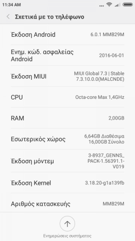

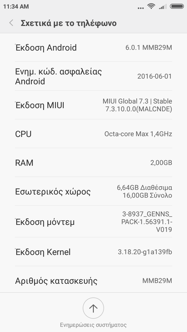

Επίσης, με ποια ρομ είσαι ? -
δεν το αποκλείω απλά πιστεω αν είχε χαλάσει ο αισθητηρας δεν θα χανόταν η επιλογή του φινγκερπριντ από τις ρυθμίσεις
stable 7.3
δεν έχω κάνει ποτέ update
