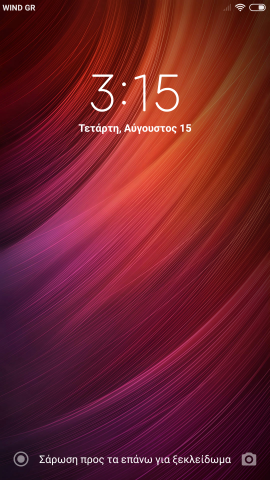

Και πρόσεξε με , δε θέλω να φλασαρεις χωρίς σιμ κατευθείαν , θα ήθελα να ακολουθήσεις τη διαδικασία που σου έγραψα παραπάνω και μετά να μας πεις αν αναγράφεται και ο πάροχος σου πάνω αριστερά στην οθόνη κλειδώματος ..

φλασάρω κανονικά με τις sim μέσα όλα καλά δεν κολλάει πουθενά
με το που ανοίξει η συσκευή και αρχίζει να διαβάζει τις sim τις αναγνωρίζει για δευτερόλεπτα και μετά τις χάνει και ταυτόχρονα βγάζει και την ειδοποίηση ...αυτό γίνεται συνέχεια....
όσο είναι ανοιχτό το τηλέφωνο και βγάλω και ξαναβάλω τις sim όλα είναι ο.κ
έλα όμως που η rom είναι πονηρή και περιμένει ...σε περίπτωση επανεκκίνησης η αναστολής η κλεισίματος και ανοίγματος της συσκευής ξανά κάνει τα ίδια ...
θα περιμένω την επόμενη έκδοση μήπως λυθεί το πρόβλημα..σε ευχαριστώ και πάλιYou'll Never Walk Alone
