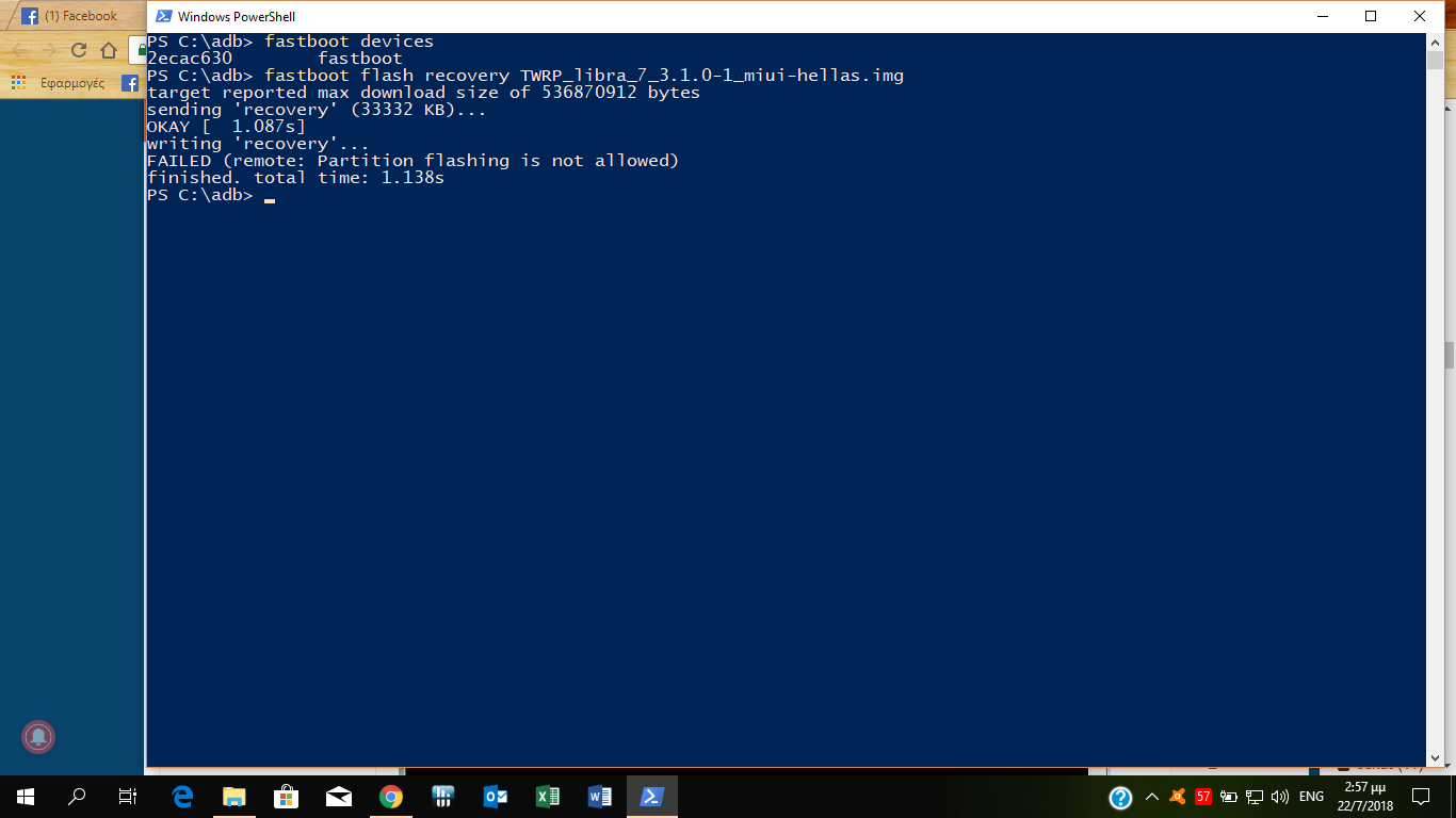

      Διαπίστωσα όμως στη συνέχεια ότι δεν είχα TWRP recovery με κανένα τρόπο. Με fastboot να περάσω TWRP recovery σύμφωνα με τις οδηγίες
      xiaomi-miui.gr/community/index.php/Thread/25256/, πήρα μήνυμα λάθους :
      Το περίεργο της υπόθεσης είναι, ότι ΄κινητό μου επειδή είναι πριν 31.12.2015 δεν κλείδωνε ποτέ. Με την βοήθεια του @geoanto555 και τις οδηγίες του έλεγξα αν έχω κλειδωμένο bootloader και διαπιστώνω ότι πράγματι είναι κλειδωμένο.
      Άρχισα τις διαδικασίες ξεκλειδώματος με την ελπίδα να βάλω την νέα ΑΡΩΜΑ που θα κυκλοφορεί, αφού προηγουμένως περάσω την κατάλληλη TWRP Recovery :?: :oops:

    • Ναι, κατά περίεργο τρόπο η ROM που βάλατε για να επαναφέρετε την συσκευή, ενεργοποίησε προφανώς και το κλείδωμα του Bootloader.
      Οπότε, αν δεν δουλεύει η εντολή fastboot oem unlock , τότε θα πρέπει να γίνει με τον επίσημο τρόπο με το unlock tool της Xiaomi.
      Αν δεν έχεις ενεργή άδεια για unlock θα πρέπει να ξεκινήσεις από την αρχή την διαδικασία αίτησης για ξεκλείδωμα. ;)
