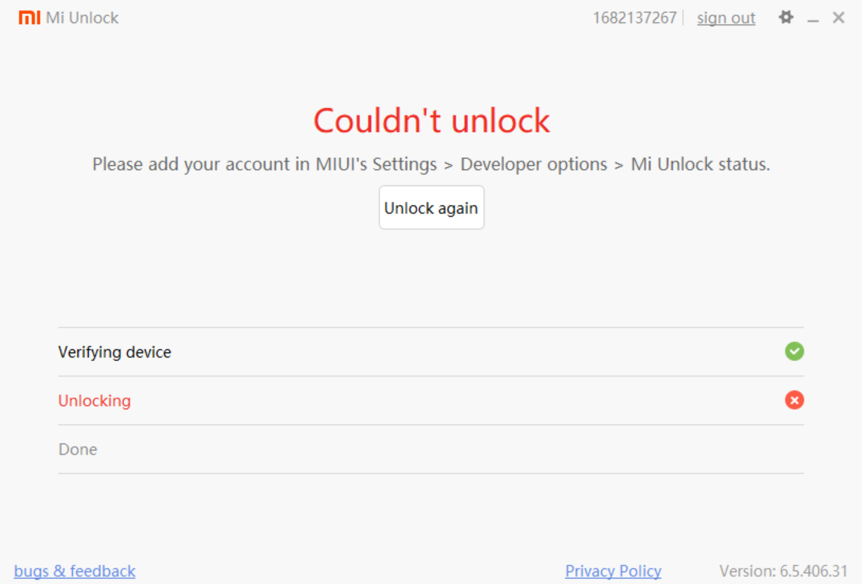

Καλησπερα σε redmi note 8 εγκατέστησα σωστά τα drivers,μπήκα σε fastboot το Miflash unlock tool αναγνώρισε το κινητό και πάτησα Unlock όπου μου έβγαλε couldn't unlock / developer options / mi unlock status.

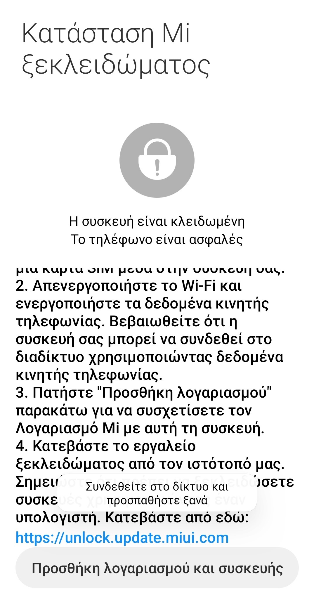

Aλλα οταν παω mi unlock status με βγαζει συνδεθειτε στο δικτυο και προσπαθήστε ξανα. Εχω αποσυνδεθει απο mi account ξανασυνδεθηκα , επανεφερα τα APN, εβλαλα εβαλα καλωδια , αλλα τιποτα, -
Έχεις κάνει τα απαραίτητα βήματα για το ξεκλείδωμα όπως αίτηση για Unlock - και αναμονή μερικές ημέρες μέχρι να σου ενεργοποιηθεί η άδεια για Unlock ?

Ναι αυτο προσπαθω να κανω με το mi unlock , οπως φαινεται στην φωτογραφία. Κανω ολα τα βήματα αλλα κολλαω στο τελος. Επισης drivers κτλ ειναι ολα ενταξει, επειδη εχω κανει ηδη unlock σε ενα mi5s
Τα εκανα ολα αυτα, αλλα στο my unlock status βγαζει συνδεθείτε στο δικτυο και ξαναπροσπαθηστε. Εκει πρεπει να ειναι το πρόβλημα. Δειτε και τις φωτογραφίες που ανεβασα.
Οπως γραφει και ο Miui art ας ελπισουμε να ειναι οι servers της xiaomi. Θα φανει σήμερα. -
Συνδέεσαι με wifi ή με δεδομένα από τον πάροχο; Δοκίμασε με δεδομένα από τον πάροχο εάν ως τώρα το πας μέσω wifi.
Δεν γινεται με wifi ..... βγάζει μήνυμα να απενεργοποιησεις το wifi. Μονο με δεδομένα
