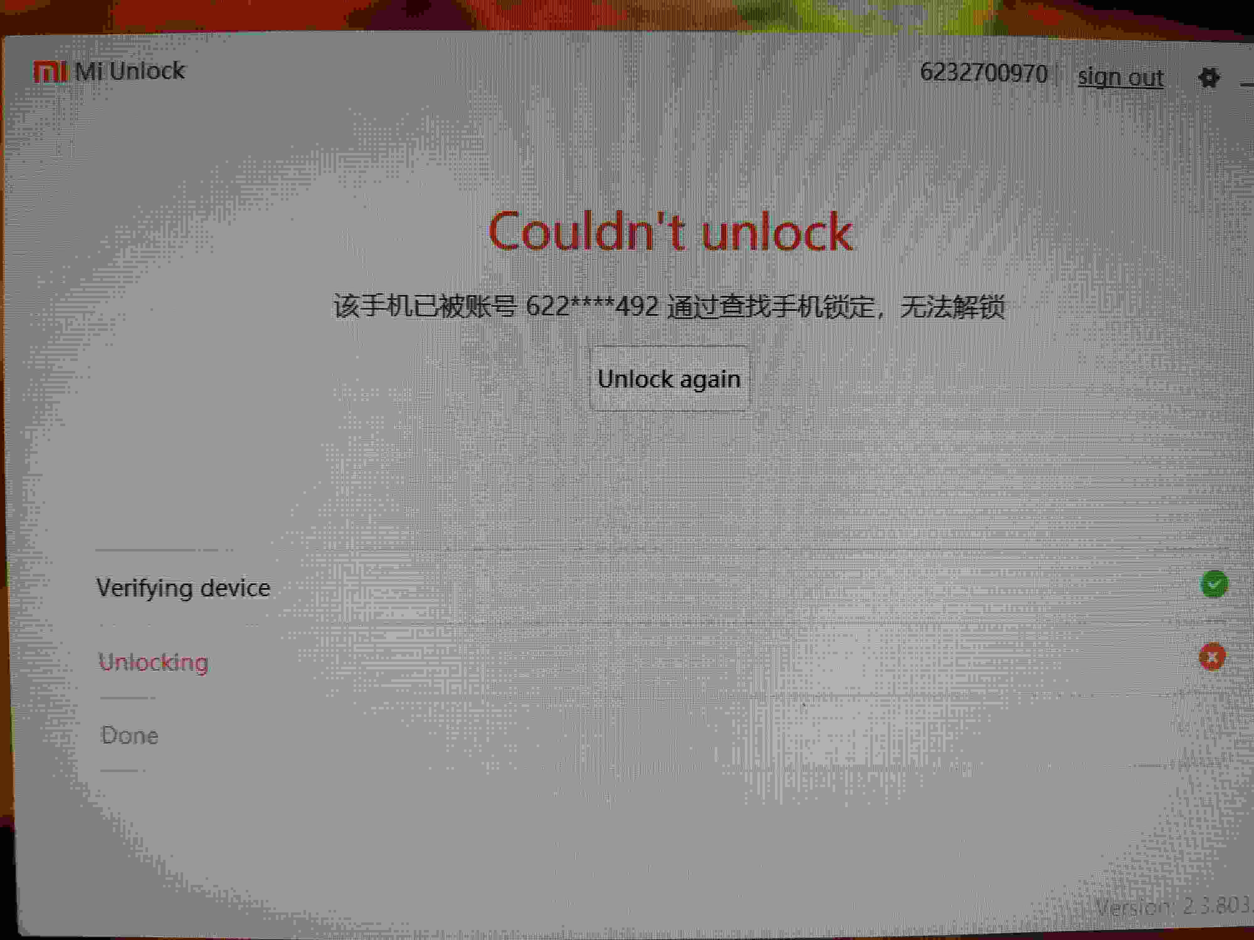

Καλησπερα παιδια προσπαθω να ξεκλειδωσω το redmi note 7 και μου βγαζει το μυνημα στα κινεζικα ξερετε τι γραφει?
Εχω βαλει 3 διαφορετικες ver το ιδιο μηνημα
Άνοιξε το κινητό, πήγαινε στις ρυθμίσεις...mi account...και δες εάν το ID του λογαριασμού που είναι στο κινητό, είναι ίδιο με αυτό που βάζεις στο unlock tool

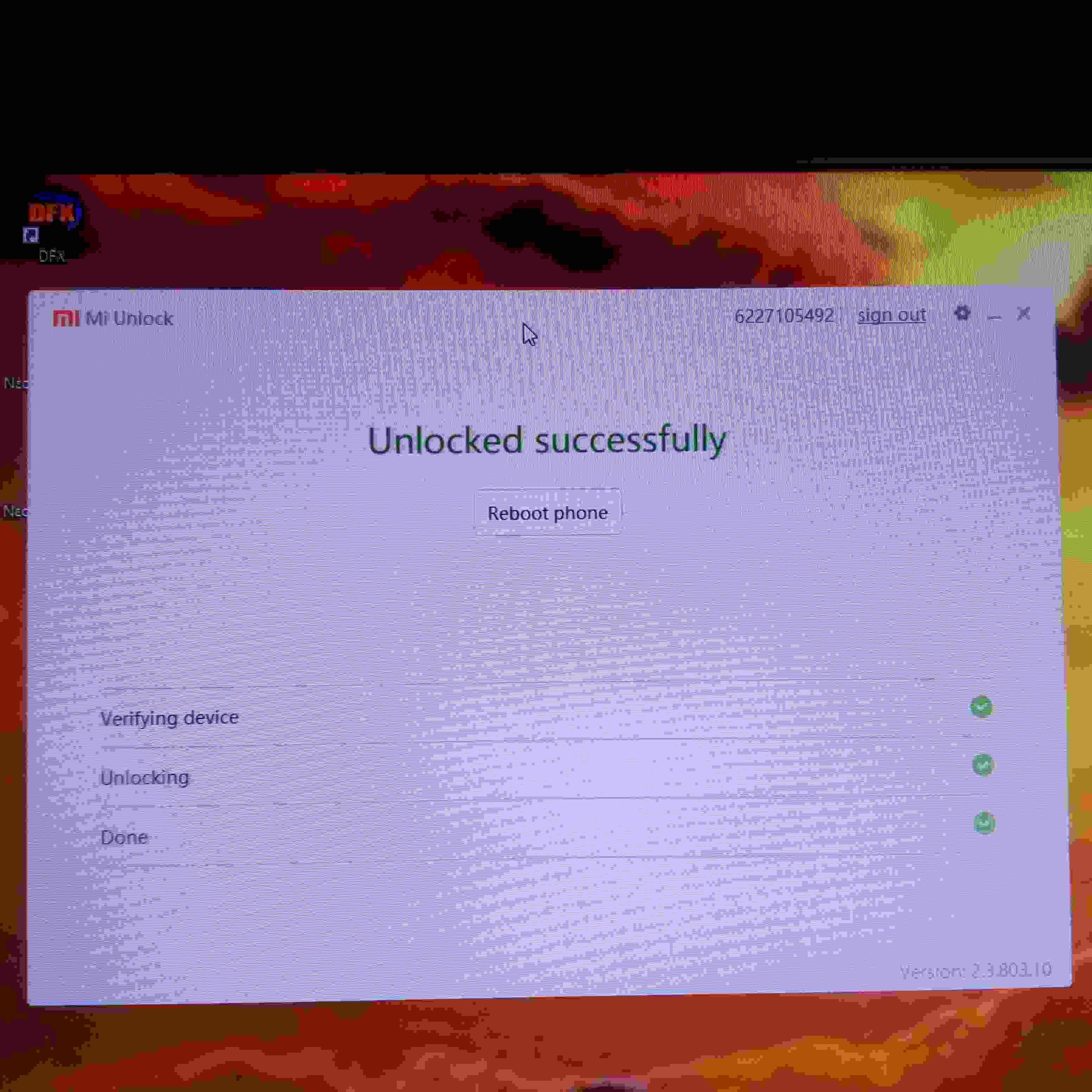

Καλησπερα.Τελικα τα καταφερα να το ξεκλειδωσω με τις οδηγιες σας.Τωρα τι κανω πως βαζω την ελληνικη και ποια?.Ευχαριστω.
Περνάς TWRP, κατεβάζεις την τελευταία Dev ή Stable ROM και την φλασαρεις στο κινητό, αφού πρώτα κάνεις Backup τα αρχεία που θες κ κάνεις ΚΑΙ Format Data.
Βλέπω ότι δεν έχεις ιδέα από αυτά, οπότε διάβασε τους αναλυτικούς οδηγούς που θα βρεις στο forum, Ok? -
Φιλε ευχαριστω για την απαντηση αλλα οπως ειπες ειναι ασχετος τι ειναι το twrp,πως φλασαρω στο κινητο,και πως κανω format data.Συγνωμη αλλα ειπαμε ειμαι ασχετος? θελω μια βοηθεια.Ευχαριστω
