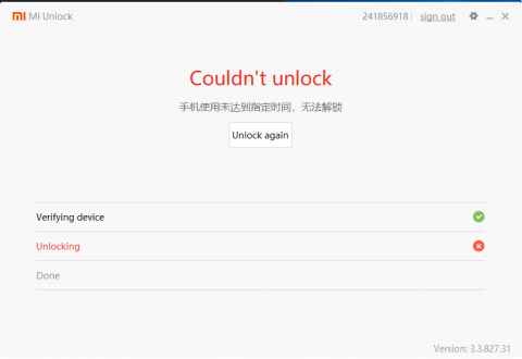

Με παλια εκδοση λεει αυτο που δεν εχω ιδεα τι λεει, με την νεα εκοδη που λεει για δευτερη φορα 7 μερες

Κατέβασε έκδοση 2, όχι 3 και δοκίμασε...σκατά τα έκαναν ξανά
WTF...!! ΞΕΚΛΕΙΔΩΣΕ!! με τη 2! Σε ευχαριστω πολυ φιλε μου!
Με ποια έκδοση ξεκλειδώσατε ? Να την βάλουμε στον οδηγό αν είναι
Εμένα δούλεψε με αυτήν την έκδοση.

Εμένα δούλεψε με αυτήν: miflash_unlock-en-2.3.803.1013.420
Όπως δείχνουν τα πράγματα, όλες οι version 2 λειτουργούν για να ξεμπλοκάρει το ξεκλείδωμα...θα προστεθούν σαν σημείωση στον οδηγό
