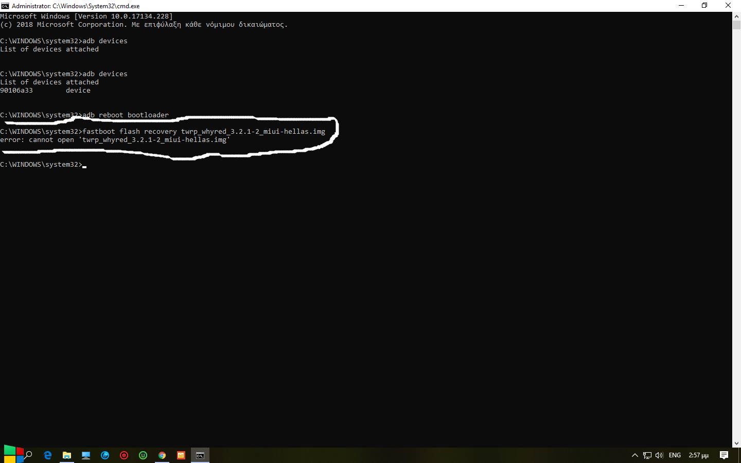

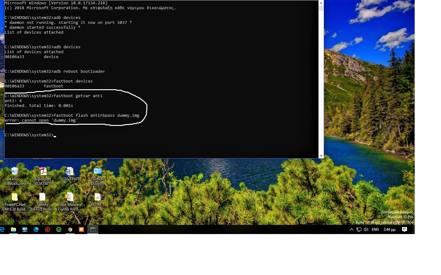

καλησπέρα..καταρχήν να ενημερώσω οτι το τηλέφωνο φοράει την MIUI Global 9.5/σταθερή 9.5.19.... κάνω εγκατάσταση το TWRP Recovery και φτάνω μέχρι το σημείο να περάσω το dummy.img...αλλά δεν (εικόνα 1)....παρακάμπτω αυτό το βήμα και πάω στο fastboot flash recovery twrp_whyred_3.2.1-2_miui-hellas.img..αλλά και πάλι τίποτα..(εικονα 2)..

Πρέπει μέσα στο φάκελο από τον οποίο τρέχεις τις εντολές να έχεις βάλει τα 2 αρχεία (δηλαδή και το αρχείο του TWRP και το dummy.img). Φαίνεται να μην μπορεί να τα βρει.

@pontios.gk
1> C:\WINDOWS\system32>cd.. θα πρέπει να δείς C:\WINDOWS
2> C:\WINDOWS\cd.. θα πρέπει να δεις C:\
3> C:\cd adb (εφόσον έχεις τον φάκελο adb στον C:)
4> Δίνεις τις εντολές φλασαρίσματος του dummy κλπ σύμφωνα με τον οδηγό -
