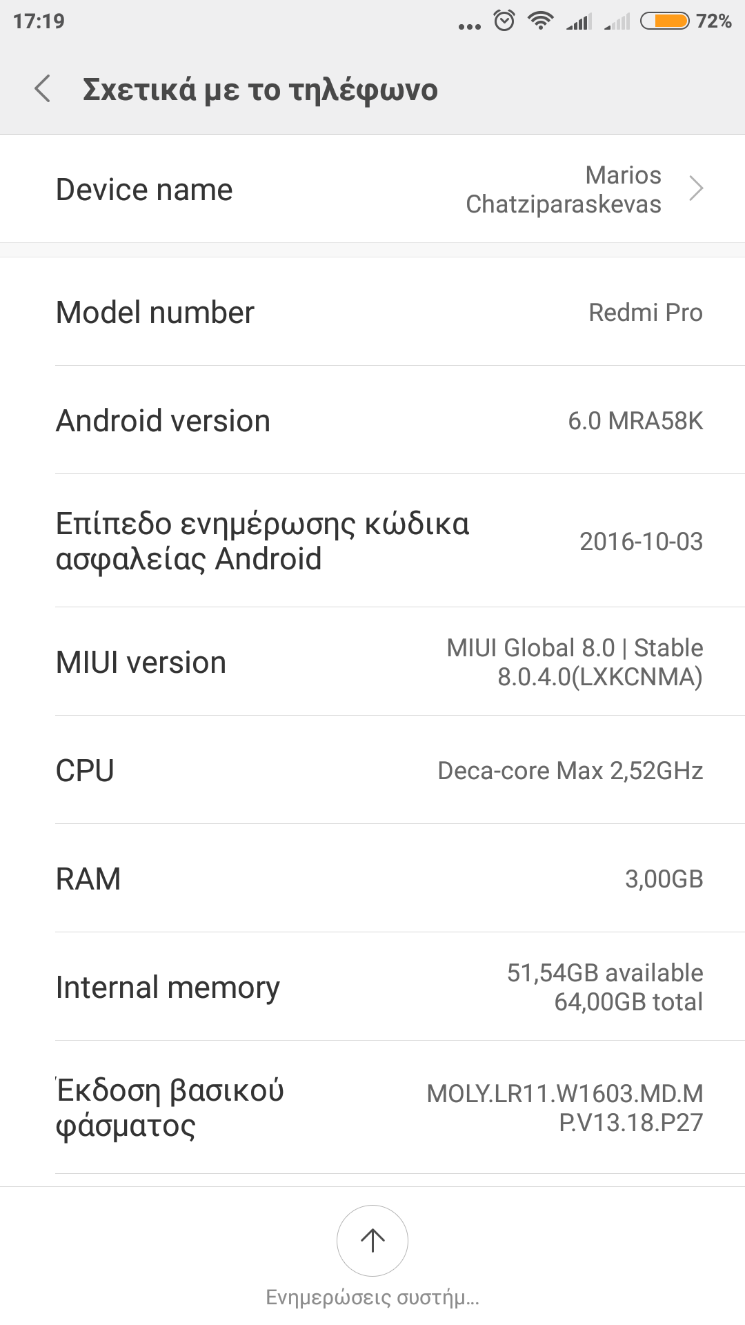

Καλημέρα. Θα μπορούσες να ανεβάσεις μια φωτό από τις Ρυθμίσεις => Σχετικά με το τηλέφωνο, να δούμε ποιά ROM έχεις;
Η rom που έχει το κινητό σου είναι ανεπίσημη πειραγμένη, κοινώς μαϊμού και ενδεχομένως να είναι αυτός ο λόγος που αντιμετωπίζεις πρόβλημα.

Το επόμενο βήμα είναι να απαλλαγείς από την unofficial ROΜ!
Με βάση λοιπόν αυτόν τον οδηγό => Ολοκληρωμένος οδηγός για το Flash της ROM στο RedMi PRO (Omega) θα κατεβάσεις και θα φλασάρεις την τελευταία China Developer Fastboot ROM για Omega (αυτήν δηλαδή => bigota.d.miui.com/8.4.26/omega….00_6.0_cn_a7fb9653b9.tgz).
Κατόπιν, όταν πλέον το κινητό σου είναι με China ROM, και εφόσον έχεις λάβει έγκριση από την αίτηση για ξεκλείδωμα του bootloader (Διαδικασία δημιουργίας Mi Account και αίτησης για ξεκλείδωμα του Bootloader) που έκανες νωρίτερα στην Xiaomi, θα ακολουθήσεις αυτόν τον οδηγό => Ξεκλείδωμα του Bootloader. για να ξεκλειδώσεις τον bootloader.
