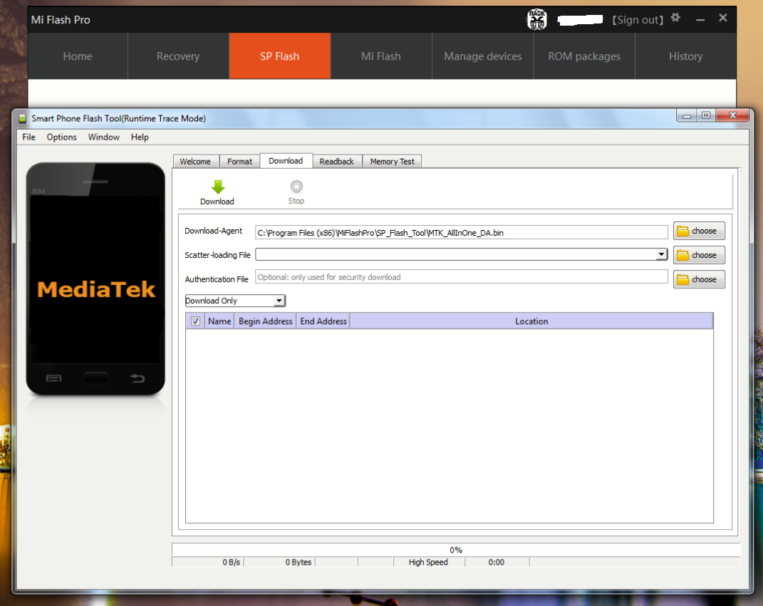

Επιπλέον το Mi Flash Pro είναι ένα καθολικό εργαλείο για συσκευές με επεξεργαστές με MTK και Qualcomm. Έρχεται με ενσωματωμένο λογισμικό SP FlashTool και Mi Flash.

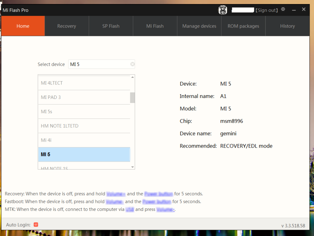

Κάνουμε εγκατάσταση το πρόγραμμα και το τρέχουμε. Πάνω δεξιά βλέπουμε το Sign in, βάζουμε τους κωδικούς που έχουμε για τον Mi λογαριασμό μας αν δεν έχουμε δημιουργούμε έναν. Επίσης βλέπουμε ότι αναγνώρισε την συσκευή μας, επεξεργαστή, κωδική ονομασία της rom της συσκευής μας. Κάτω δεξιά μας δίνει οδηγίες πως θα μπούμε σε recovery ή fastboot λειτουργία.

SP FLASH

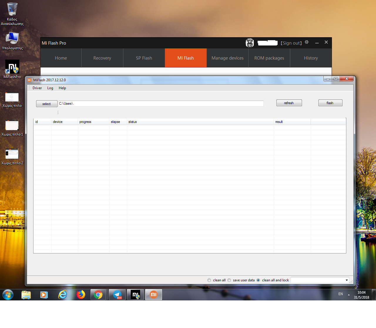

Mi Flash

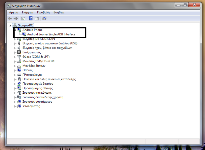

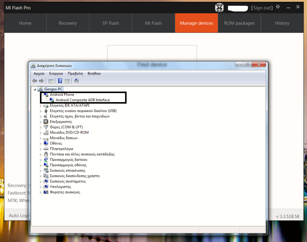

Στο Manager Devives μπορούμε να δούμε αν αναγνωρίζει σωστά ο υπολογιστής την συσκευή.

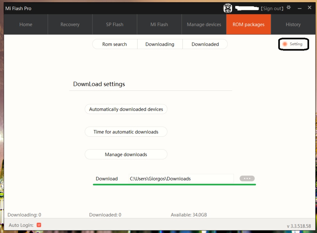

και μπορούμε να επιλέξουμε που θέλουμε να αποθηκεύει τις rom. Πάμε στο Rom packages - settings

Πάμε στο Manager devices να δούμε αν αναγνωρίζει το κινητό μας ο υπολογιστής σωστά.

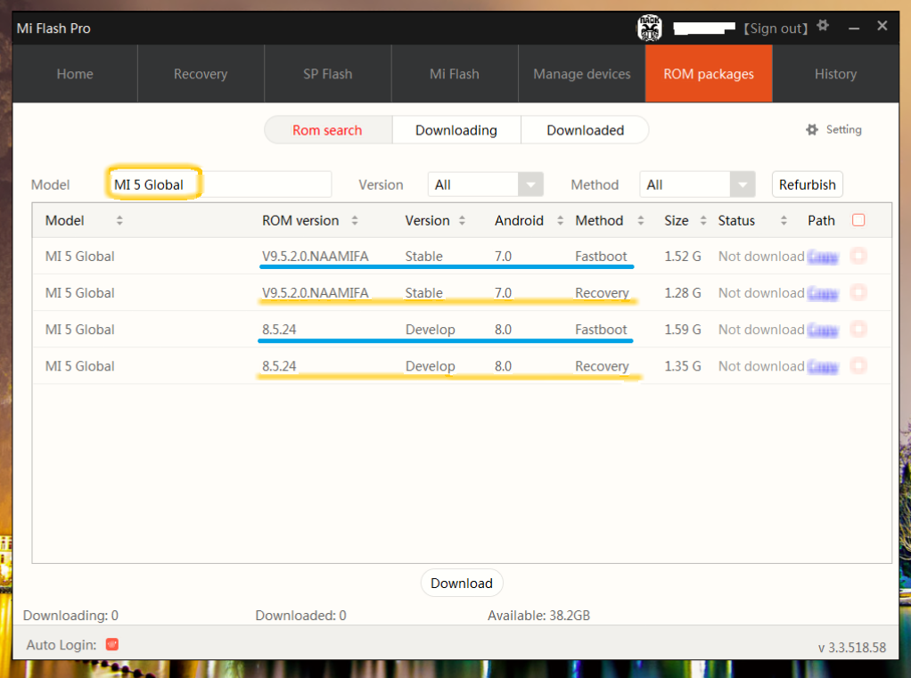

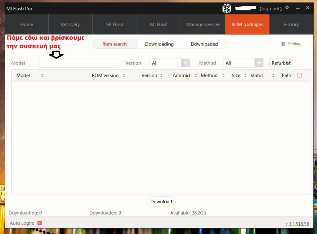

Πάμε τώρα στην επιλογή ROM packages εκεί που λέει MODEL βρίσκουμε την δική μας συσκευή, αν δεν την βρούμε σημαίνει ότι ακόμα δεν την υποστηρίζει το Mi Flash Pro.
Θα μας δώσει τις διαθέσιμες Global recovery & fastboot rom stable - developer. Επιλέγουμε αυτή που θέλουμε να κατεβάσουμε.
ROM Packages
Μόλις βάλουμε ποια συσκευή έχουμε μας βρίσκει τις διαθέσιμες Global Rom Official Stable & Recovery

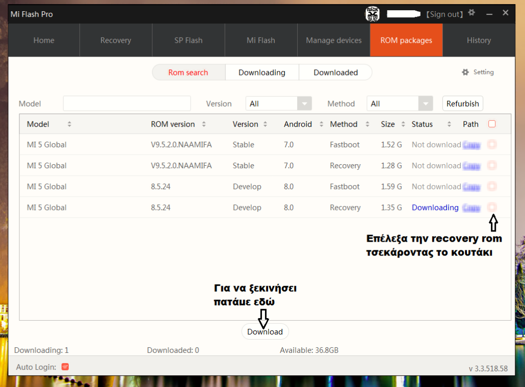

Πως θα κάνουμε επιλογή μιας rom, εδώ βλέπουμε ως επιλογή την recovery.

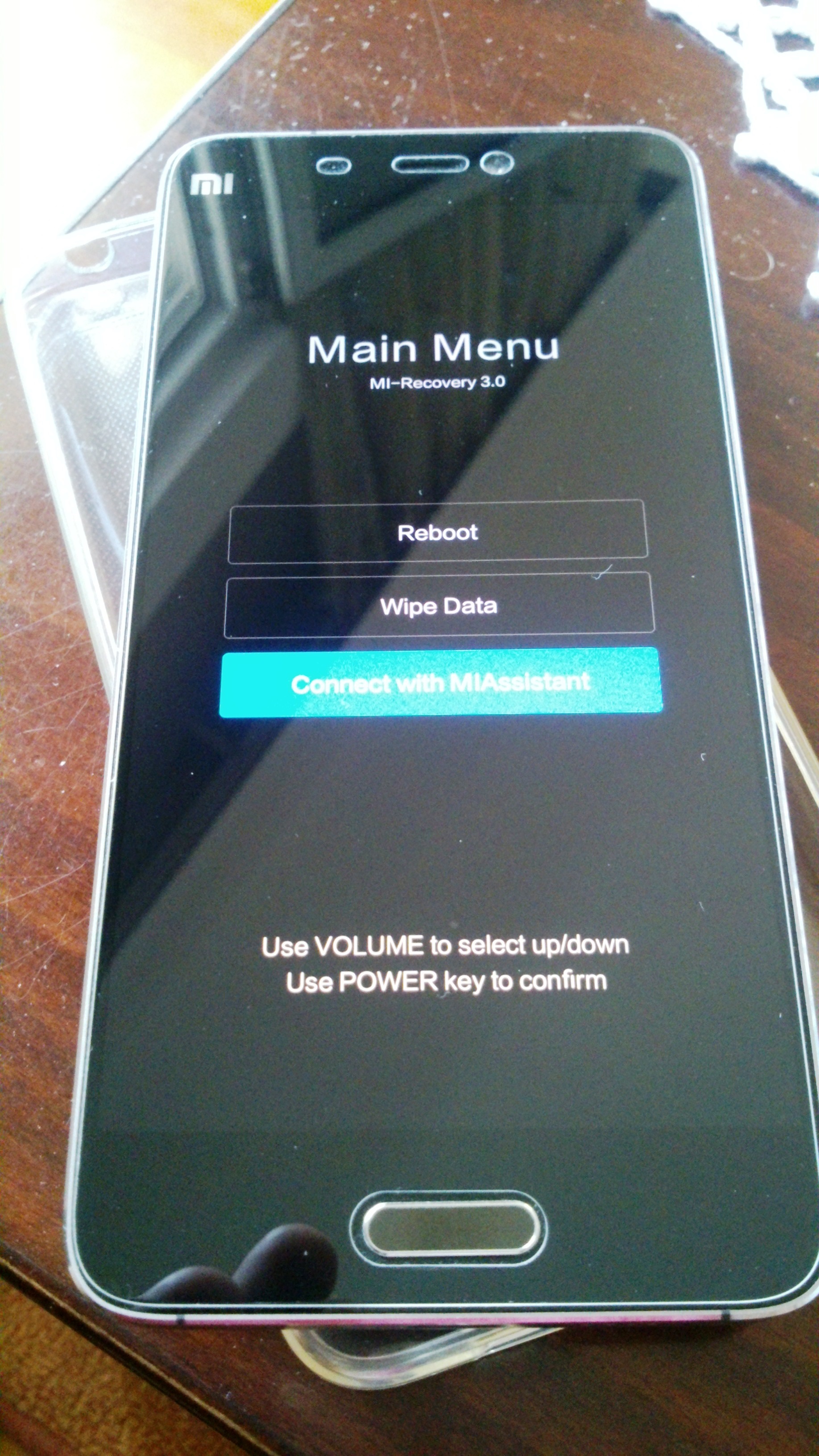

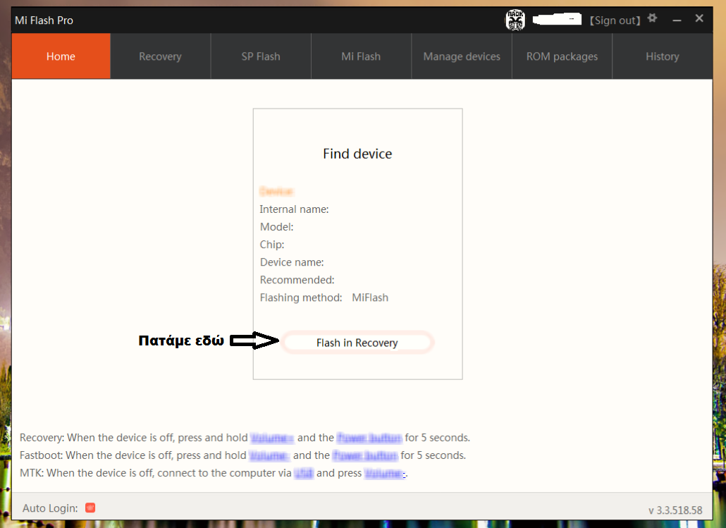

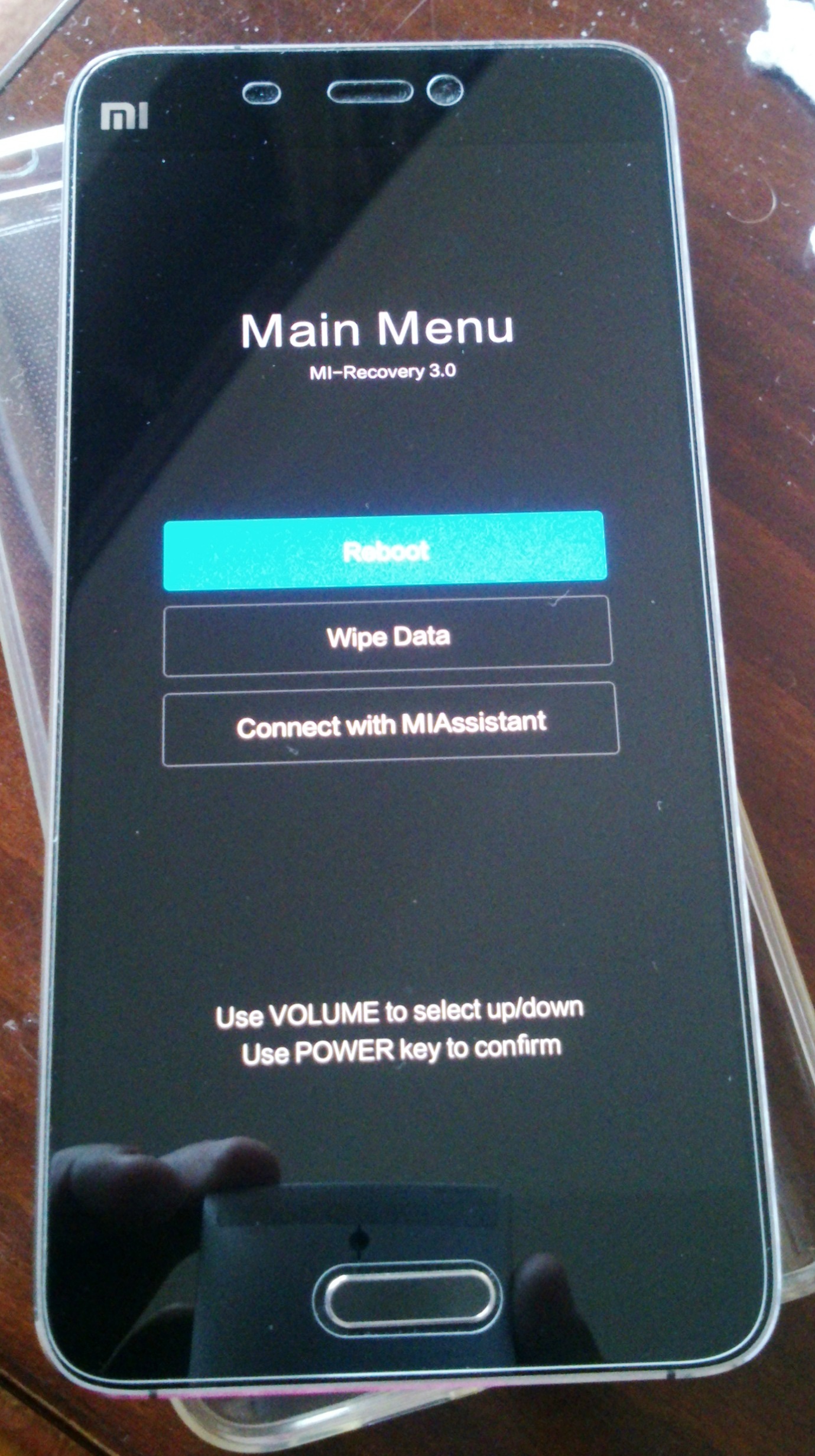

Μόλις τελειώσει το download βάζουμε το κινητό σε Recovery λειτουργία και επιλογή Connect with MiAssistant και θα μας βγάλει εδώ και θα επιλέξουμε την συσκευή μας.

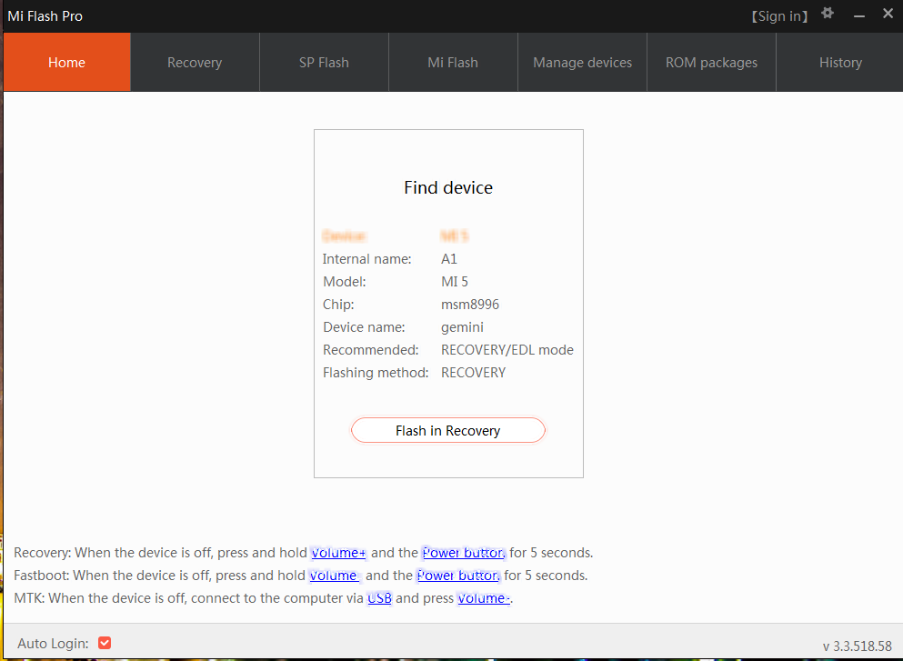

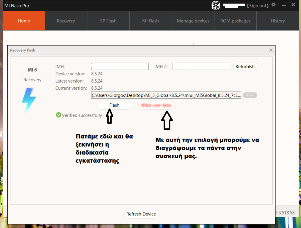

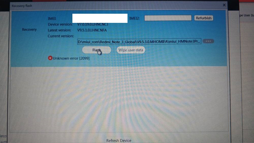

εδώ θα επιλέξουμε το Flash in Recovery

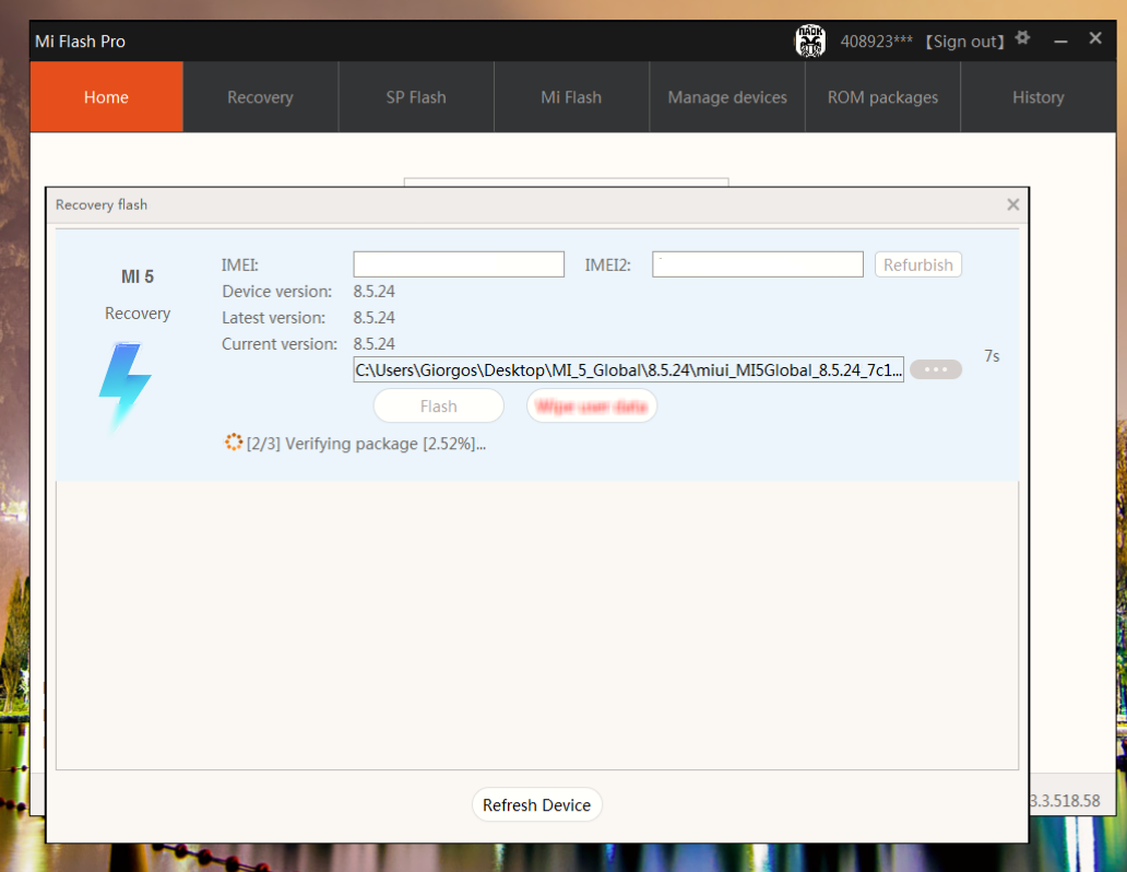

Εδώ έχουμε δυο επιλογές αν πατήσουμε το Flash θα κάνουμε εγκατάσταση την rom χωρίς να χάσουμε τα δεδομένα μας. Και η άλλη είναι επιλέγουμε το Wipe User Data που θα διαγράψει τα πάντα μέσα στην συσκευή μας.

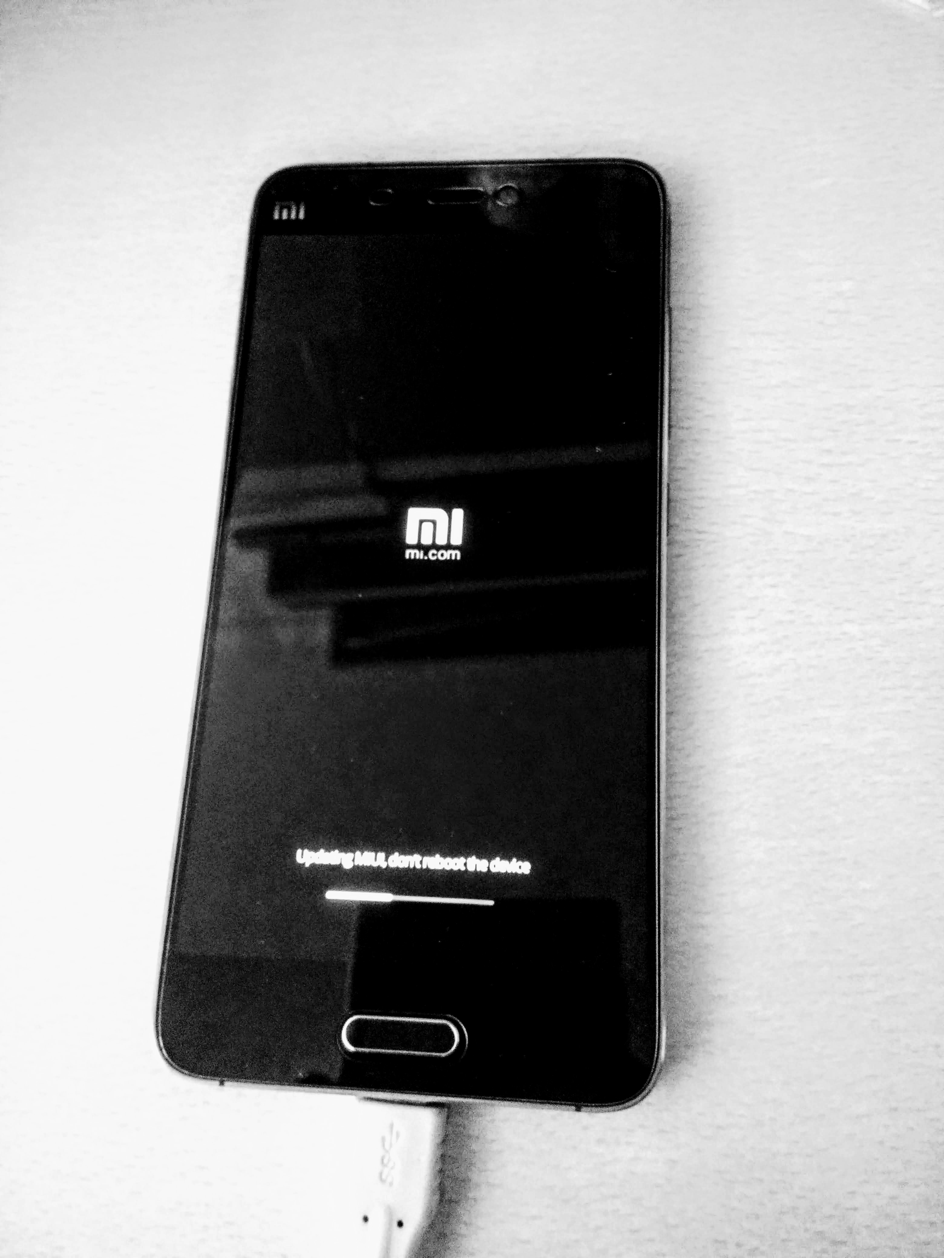

Όταν πατήσουμε το flah θα ξεκινήσει η εγκατάσταση και θα δούμε στο κινητό να τρέχει η γραμμή ειδοποίησης.
Όταν τελειώσει θα είμαστε έτοιμοι να κάνουμε Set Up το κινητό μας.

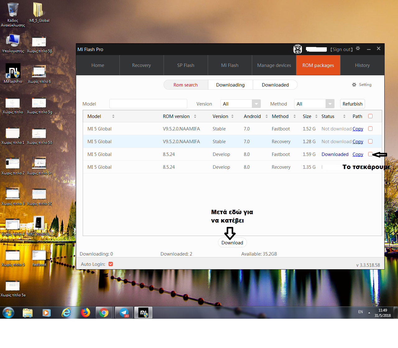

Στον πίνακα με τις διαθέσιμες rom εμείς θα επιλέξουμε την fastboot rom stable ή developer για να κατέβει. Τσεκάρουμε το κουτάκι και μετά πατάμε το download όπως κάναμε με την recovery rom.

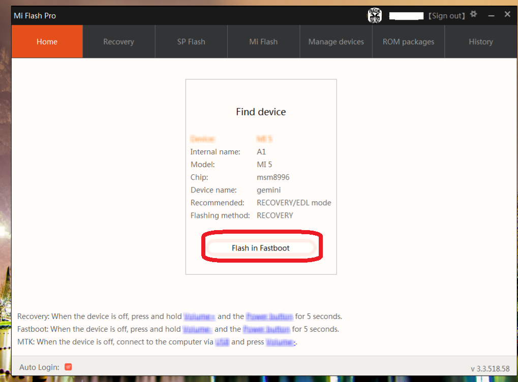

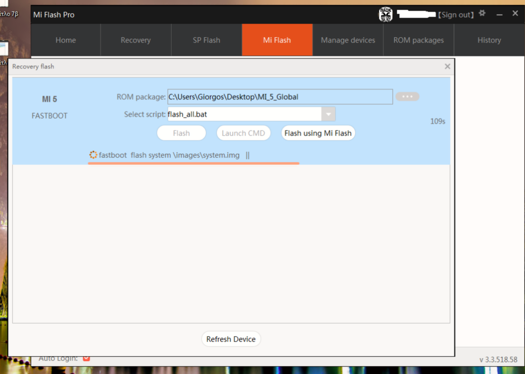

Όταν ολοκληρωθεί η λήψη θα πάμε στo Home και πατάμε εκεί που λέει Flash in Fastboot

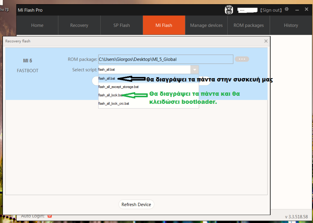

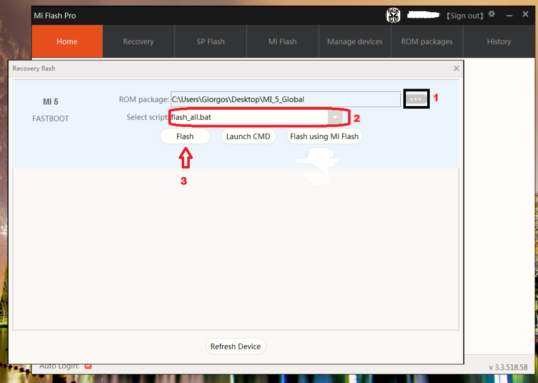

Τώρα πρέπει να επιλέξουμε την fastboot rom (1) από τον αποθηκευτικό χώρο του υπολογιστή μας.
Στην αμέσως κάτω επιλογή έχουμε κάποιες επιλογές flash_all bat θα διαγράψει τα πάντα στην συσκευή, flash_all_lock.bat θα διαγράψει τα πάντα και θα σας κλειδώσει την συσκευή. (2)
Και επιλέγουμε το Flash (3)

Το μόνο πρόβλημα που αντιμετώπισα ήταν στην εγκατάσταση με Mi Flash Tools με έβγαλε ένα μήνυμα για σφάλμα στην διαδρομή του φακέλου της rom. Θα το δω τις επόμενες ημέρες. Επίσης στις επιλογές για την εγκατάσταση της fastboot rom δεν γνωρίζω τις σημαίνουν οι άλλες δυο.
