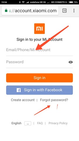

Μανώλη γελάω ακόμα με την απάντηση που του δώσανε του παιδιού, δώσε λύση αν μπορείς επειδή είστε και κοντά, αλλά θα έλεγα να κάνει τσεκ πρώτα το Mi Account με αριθμό τηλεφώνου και mail
Το mi account που έχει το κινητό συμφωνεί με το mi account της κοπέλας.
Άρα το λάθος Καρντάση είναι από εσάς τότε, μπες στο PC και στην σελίδα του Mi Account και πάτησε forgot password εκεί θα σου πει αν θα στείλει η SMS με τους κωδικούς να τους περάσεις και να προχωρήσουμε στην αλλαγή του password η θα σου στείλει mail και εκεί θα σου στείλει κωδικούς να τους περάσεις και να προχωρήσεις στην αλλαγή του password, καλή επιτυχία και ανέβασε το αποτέλεσμα

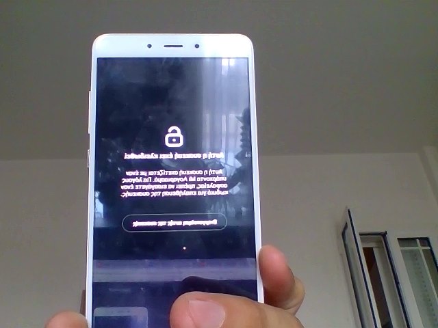

Αυτές είναι οι εικόνες της οθόνης του κινητού. Συγχωρέστε με για την ποιότητα.
Ότι σου είπε ο @derveni με Forgot password , πρόσεξε όμως μην διαγράψεις mi account από τον υπολογιστή, γιατί χαθήκαμε μετά...
Έχω μπει στο mi account και κάναμε την διαδικασία forgot password, έχουμε νέο κωδικό και μπαίνουμε επιτυχώς στον mi account από τον υπολογιστή, όμως όταν βάζουμε τον κωδικό του mi account στο κινητό τότε αυτό γράφει ''αδυναμία επιβεβαίωσης ID Mi λογαριασμού. Αδυναμία σύνδεσης σε δίκτυο''. Φυσικά θέλει σύνδεση σε δίκτυο wi-fi (αλλά δεν έχω πρόσβαση στο μενού ώστε να ενεργοποιήσω το wi-fi) ή κινητής τηλεφωνίας αλλά δεν αναγνωρίζει την κάρτα sim.
Για μπες recovery mode , από κλειστό με vol+ και Power παρατεταμένο.
Μπας και κάνουμε wipe data και στο άνοιγμα μετά, μας ζητήσει δύκτιο wifi... -
Λοιπόν Καρντάση power και volume + να μπεις σε recovery μετά format data θα διαγράψει τα πάντα και θα κάνει επανεκκίνηση, όταν μετά από 10 λεπτά περίπου που θα ανοίξει, βάλε γλώσσα Ελληνικά κ.λ.π. μετά βάλε WiFi και όταν φτάσει πάλι εκεί βάζεις το σωστό password και είσαι αρχηγός καλή επιτυχία.
@manosasko Να ενημερώνεις για τα βήματα γιατί είμαι και λίγο τσιτομενος με 3 καφέδες σήμερα ποιο αναλυτικά με το Μανώλη δεν θα μπορούσαμε να το κάνουμε
Για να μπορέσει να συνδεθεί στο mi account θα πρέπει η συσκευή να είναι συνδεδεμένη στο internet ώστε να κάνει την ταυτοποίηση, έχεις περάσει wifi ή κάρτα sim (καλύτερα χωρίς pin) ώστε να συνδεθεί αμέσως με δεδομένα ?
