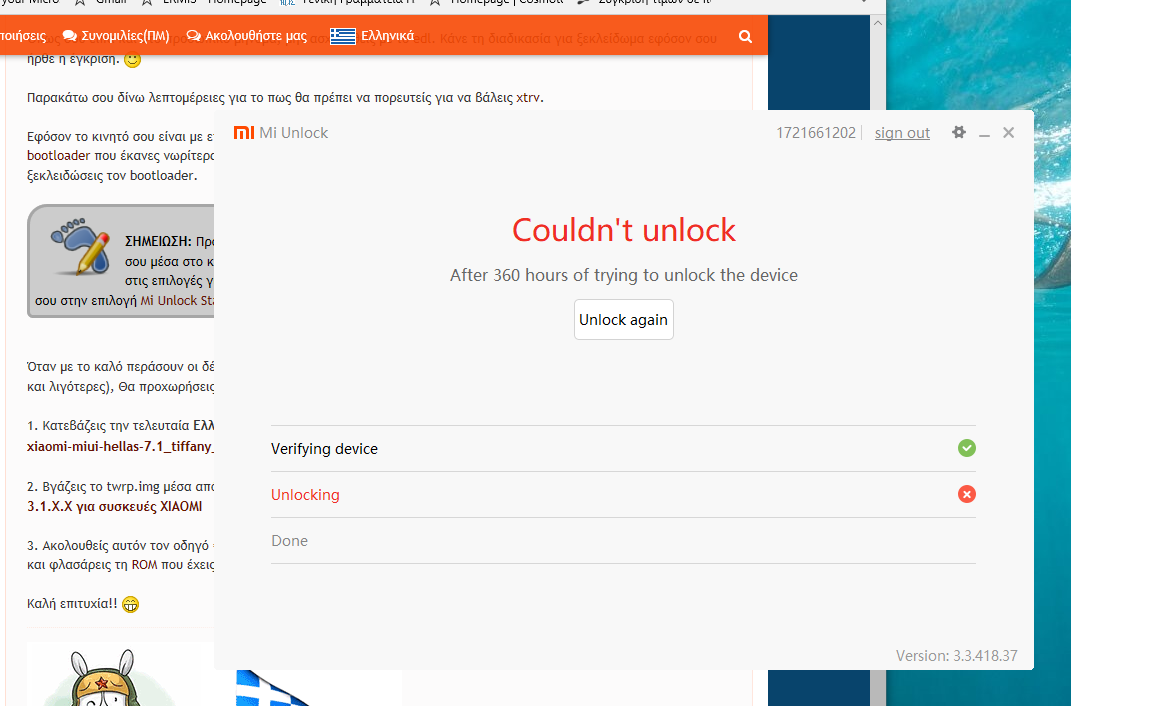

Mi-5x - Ήρθε με bootloader από Tissot [SOLVED]
Μπερδεύτηκα... Το miunlock γιατί??? Πρέπει να κάνω και κάτι άλλο? Έγραψα το κινητό και έναν λόγο και μου ήρθε αυτό το μύνημα.... Πρέπει να κάνω και κάτι άλλο?

Τα βήματα τα εχω κάνει.... Το τελευταίο μονο το edl δεν εχω κανει EDL Mode
γιατι είδα στο σχόλιο ότι εάν δεν είναι η συσκευή σε hard brick δε το κανουμε. Δοκιμασα το 1 βήμα....Fastboot mode (Κλειστή συσκευή)

μολις παταω σε cmd την εντολη , μου λέει device "null" not found....
όλα τα προηγουμενα βηματα εχουν γινει -
Δε ξέρω γιατι δεν το βλέπει στο com port το Qualcomm HS-USB QDLoader 9008 .... Κάτι δεν εχω κάνει καλά.... το edl δεν εχω κάνει...γιατι το έκανα , αλλα δεν εβγαλε αποτέλεσμα. Θα έχω θέμα που εχω στείλει μυνημα στο Mi-account? Τα windows τρεχουν σε test mode...
Όπως σου είπα και στο προσωπικό μήνυμα, μην ασχοληθείς με το edl. Κάνε τη διαδικασία για ξεκλείδωμα εφόσον σου ήρθε η έγκριση.
Παρακάτω σου δίνω λεπτομέρειες για το πως θα πρέπει να πορευτείς για να βάλεις xtrv.
Εφόσον το κινητό σου είναι με επίσημη China ROM, και εφόσον έχεις λάβει έγκριση από την αίτηση για ξεκλείδωμα του bootloader που έκανες νωρίτερα στην Xiaomi, θα ακολουθήσεις αυτόν τον οδηγό => Ξεκλείδωμα του Bootloader για να ξεκλειδώσεις τον bootloader.
ΣΗΜΕΙΩΣΗ: Προτού προσπαθήσεις να ξεκλειδώσεις, θα πρέπει να έχεις ήδη προσθέσει το Mi Account σου μέσα στο κινητό και, στη συνέχεια να ενεργοποιήσεις το OEM Unlock (αν υπάρχει η επιλογή αυτή) στις επιλογές για προγραμματιστές (Developer Options) όπως επίσης και να προσθέσεις το Mi Account σου στην επιλογή Mi Unlock Status!
Όταν με το καλό περάσουν οι δέουσες ώρες που ζητά το εργαλείο για να ξεκλειδώσεις (72 ώρες αλλά ενδέχεται να είναι και λιγότερες), Θα προχωρήσεις επιτέλους με το φλασάρισμα της Eλληνικής ROM!
1. Κατεβάζεις την τελευταία Ελληνική ROM [xiaomi-miui-hellas-7.1_tiffany_V9_arΩma_8.4.26.zip (AROMA) ή xiaomi-miui-hellas-7.1_tiffany_V9_XTRV_8.4.26.zip (XTRV)]
2. Βγάζεις το twrp.img μέσα από το zip της ROM και το φλασάρεις βάσει του δεύτερου τρόπου από εδώ => TWRP 3.1.X.X για συσκευές XIAOMI
3. Ακολουθείς αυτόν τον οδηγό => Γενικός οδηγός εγκατάστασης της Ελληνικής ρομ XTRV σε όλα τα κινητά Xiaomi και φλασάρεις τη ROM που έχεις κατεβάσει στα προηγούμενα βήματα!
Καλή επιτυχία!! -
Εστειλα αίτηση εχθές το βράδυ. Στις 03.00 μου ηρθε μήνυμα ότι μου δόθηκε άδεια.... ενεργοποίησα το OEM lock kai to Mi Status unlock έβαλα το κινητό σε fastboot το σύνδεσα , μπήκα στo MiUnlock ,συνδέθηκα και μου έβγακε αυτό το μήνυμα...…
Περιμένεις την παρέλευση του χρόνου που σου έβγαλε και δοκιμάζεις ξανά μετά το πέρας του!
Ευχαριστώ George Kaggelaris….. για την πολυτιμη βοήθειά σου !!!! Όλα έτοιμα...φορτωσε και άνοιξε !!!!!!!!!..... : )
Να είσαι καλά! Καλοδούλευτο και από εδώ!!
