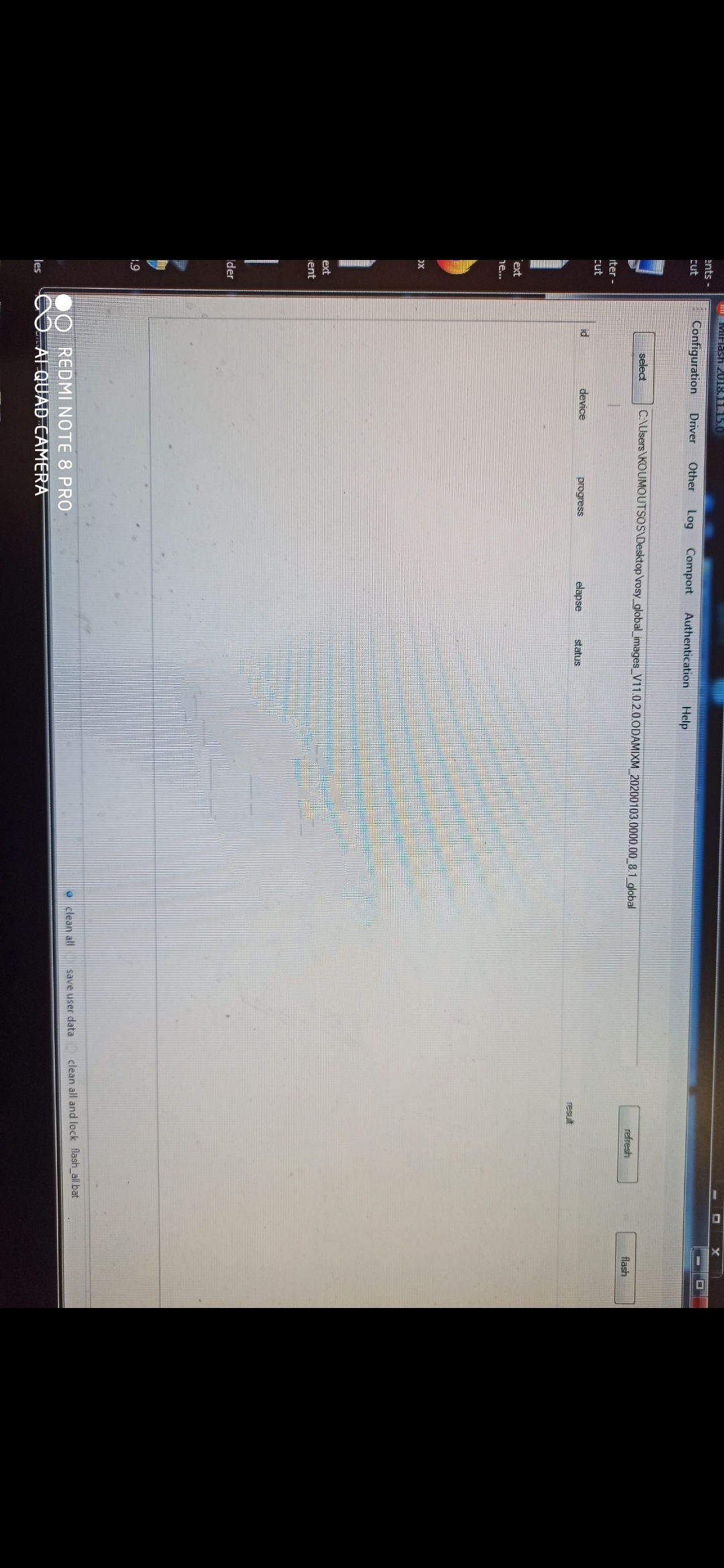

ποια ρομ του πέρασες ? μπορείς να βάλεις μία φώτο από το miflash με την ρομ που είχες επιλέξει ?
Σορρυ για την καθυστέρηση πεδευτικα για να είναι μέχρι 1 mb η εικόνα .... Όταν ολοκληρωθηκε η διαδικασία μου έβγαλε flashing done και μου εμφάνισε πράσινο
Τι διαφορά έχει ? Βασικά αυτό είναι ένα κενό σημείο δεν το γνωρίζω... Τώρα τι κάνουμε ?
