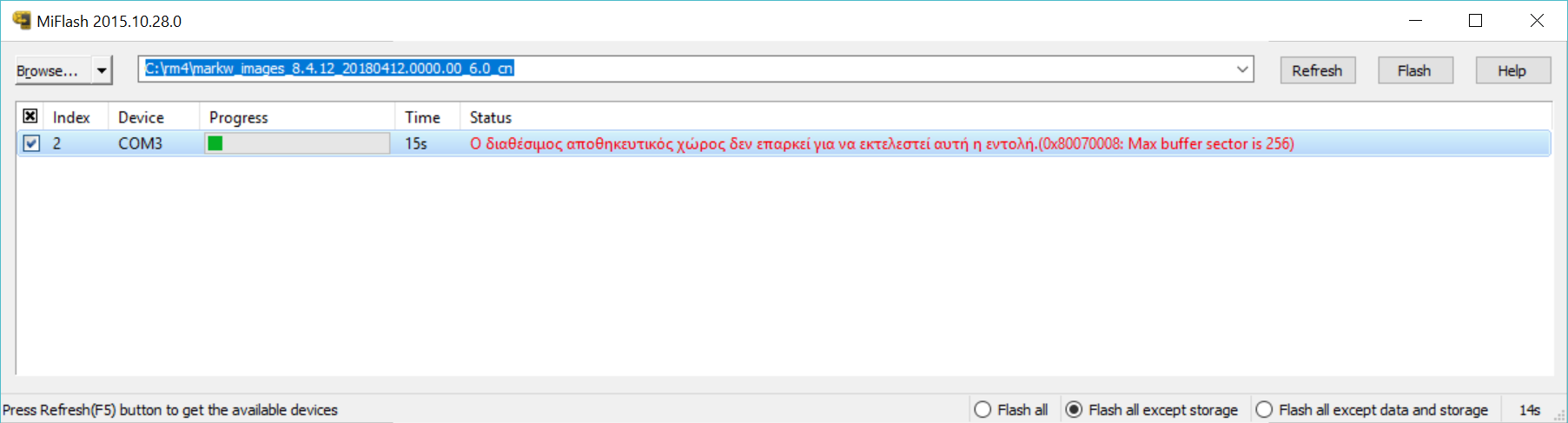

Με miflash παω να περασω την fastboot rom markw_images_8.3.15_20180315.0000.00_6.0_cn αλλα στην διαρκεια του flash μου βγαζει ένα μυνημα λαθους remote: critical partition flashing is not allowed
