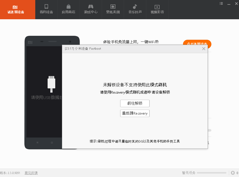

ειναι σίγουρα το redmi 4x santoni αυτό με τις 5 ίντσες 3-32
είχα μέσα την xtvr και έκανα ένα backup από το recovery για καλό και για κακό και μετα έκανα wipe τα cashe και πήγα να περάσω την καινούργια xtvr.
όλα κανονικά στην εγκατάσταση τελείωσε ζητάει reboot οκ όλα μετά τούβλο το κινητό.
Λέω δεν έκατσε καλά θα μπω recovery και θα ξαναπροσπαθήσω ή στην τελική βάζω από το backup που πήρα.
και φτάσαμε σε αύτη την ωραία κατάσταση.

είδα τι ειναι το test point θέλει βραχυκύκλωμα να ξεκλειδώσει ο bootloader αν το κατάλαβα καλά

Δεύτερο santoni που brickάρει με τον ίδιο τρόπο έτσι επειδή κλείδωσε ξαφνικά ο bootloader. Και τα δύο ήταν ήδη ξεκλείδωτα, περάστηκε xtrv και στη προσπάθεια αναβάθμισης brickαραν.
Αυτό δείχνει 1) ότι δεν είναι τελικά τόσο απίθανο να κλειδώσει ξαφνικά ο bootloader και 2) δε πα να λέτε ότι δεν έχει σημασία αν είναι ήδη ξεκλείδωτο, βάλτου custom απευθείας και τελείωσες.....καλύτερα να το ξεκλειδώσεις εσύ για να είσαι και σίγουρος για το τι έκανες,τουλάχιστον άμα τύχει στραβή και κλειδώσει να μη λες μετά αααα ρε γαμώτο ίσως έπρεπε να το ξεκλειδώσω εγώ
Πάντως μέχρι τώρα δεν έχει κλειδώσει κάποιο που ο χρήστης είχε συνδέσει το ξεκλείδωμα με δικό του Mi account.
Φίλε @panoslia μην ανησυχείς το test point δεν είναι τόσο δύσκολο απλά η φασαρία είναι ν'ανοίξεις το κινητό και φυσικά μέσα στο παιχνίδι είναι να σπάσεις κανά καπάκι ή να στραβώσεις το πλαίσιο. Αν έχεις υπομονή δεν θα κάνεις καμία ζημιά, δεν θέλει κόπο αλλά τρόπο
Αφού της ήρθε της Xiaomi ξαφνικά ν'αφαιρέσει τις εντολές EDL από τον bootloader, έτσι απλά γιατί μπορεί....το test point δυστυχώς είναι μονόδρομος αν κάτσει καμιά στραβή.... @geoanto555 Μα πολύ π@@τ@ν@ όμωςOpen-source is the future -
