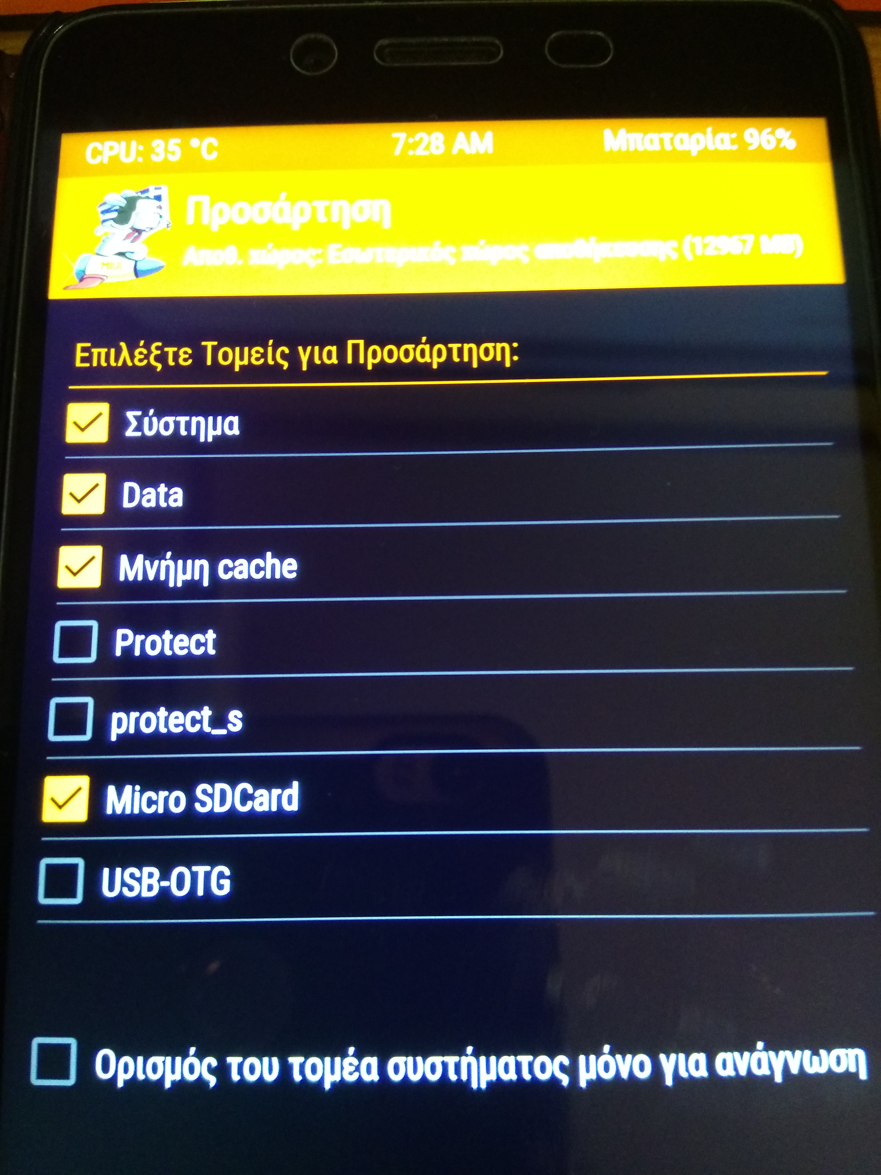

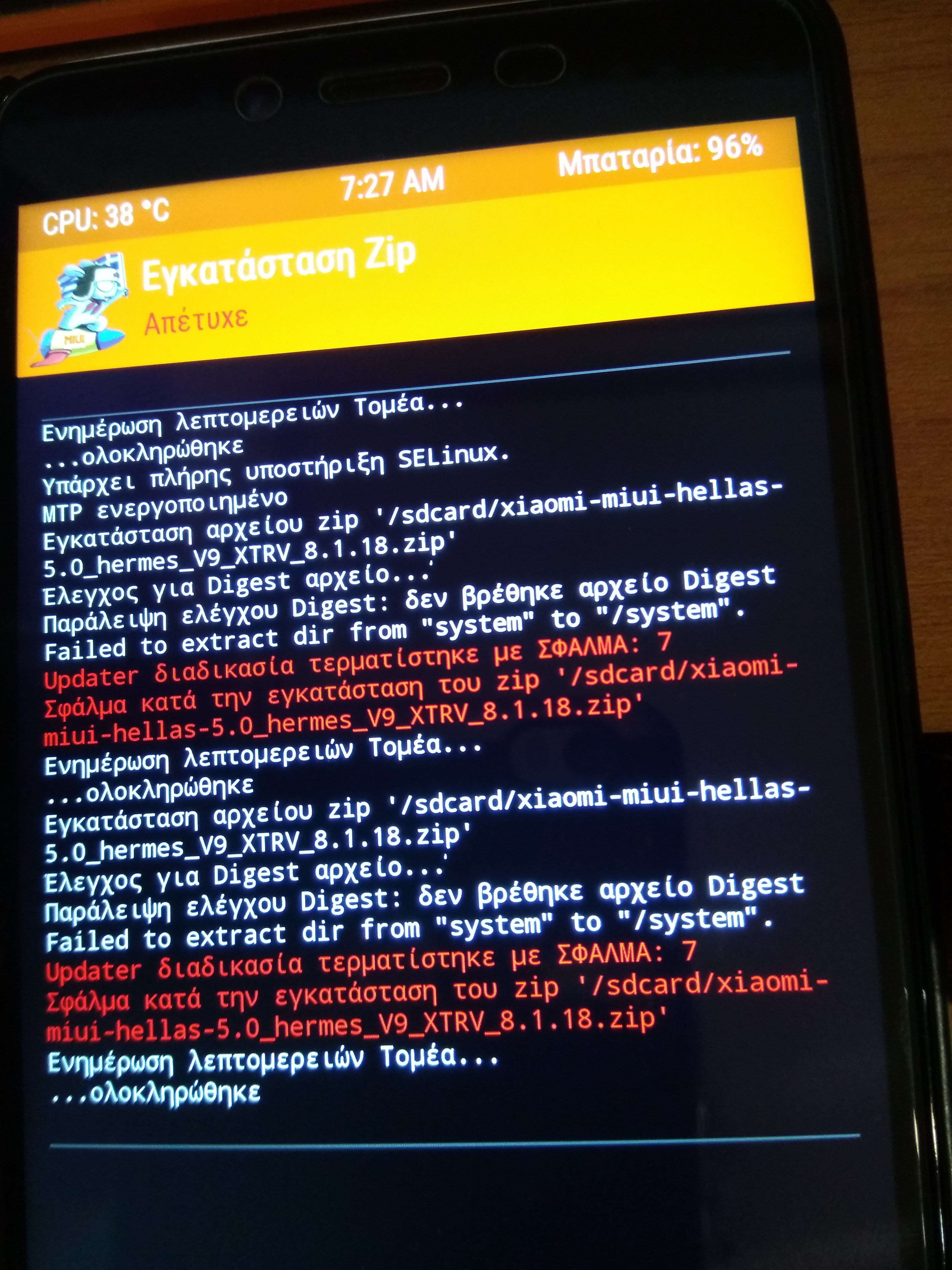

σημερα παλι δοκιμασα για μια ακομη φορα.Το TWRP ελληνικο ....πηγα 1- προσαρτηση (μαλλον αυτο πρεπει να λετε ) και τσεκαρα το 2- συστημα και μετα πισω εγκατασταση , αλλα δυστυχως το ιδιο.

Μπορεις να κάνεις αυτό ή να εγκαταστήσεις την έκδοση 3.1.x.x του TWRP by @geoanto555 και να κάνεις μια δοκιμή φλασαρίσματος.
@alkinos
Σου είπα την επιλογή στο κέντρο της οθόνης .. δεν ήξερα ότι το είχες ελληνικά ..
Τικαρε την επιλογή στο κέντρο που λέει ορισμός του τομέα συστήματος μόνο........
Αν πάρεις πάλι το ίδιο error , κάνε reboot σε recovery και όταν ξαναμπεί σε twrp τσεκαρε πάλι την επιλογή στο mount και μετά προχωρά σε εγκαταστάση .. -

ακυρο τώρα διάβασα ότι την προηγούμενη την περνάει. Άνοιξε την ρομ κι βγάλε τον φάκελο meta-inf και ανέβασε τον κάπου να τον δούμε.
Δεν υπάρχει πρόβλημα στη Ρομ , κολλάει στο mi γιατί δεν έχει περαστεί το system , φυσιολογικό .. απλώς θέλει λίγο παιχνίδι στο mount , να δοκιμάσεις τικαρισμα και ξετικαρισμα γιατί είδα ότι δεν είναι τικαρισμενο στη συσκευή σου ..
Επίσης κάθε φορά που πέφτεις σε error θέλει πάλι reboot σε recovery και ξανά τικαρισμα η ξετικαρισμα -
Μήπως με κάποιο tool έχεις παρέμβει στα αρχεία συστήματος, και έχεις προσθέσει - αφαιρέσει κάτι με αποτέλεσμα να έχεις πρόβλημα χώρου (Δεν χωράει το System να δεχθεί τα αρχεία συστήματος) ?
Η ROM δεν έχει πρόβλημα.
Είναι αδύνατον να έχει πρόβλημα και να χτυπάει μόνο σε εσένα.
Αν είχε πρόβλημα η ROM, τα ίδια θα αντιμετώπιζαν όλοι και κανείς δεν θα μπορούσε να την εγκαταστήσει.
Το πρόβλημα εντοπίζεται στην συσκευή σου με βάση τα μέχρι τώρα στοιχεία, και αυτό που μένει είναι να βρούμε την πηγή του. -
