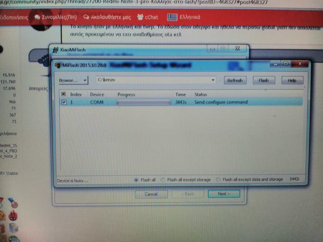

Kαλησπέρα παιδια, ακολουθησα τον πδηγο και η διαδικασια στο miflash εχει κολλησει στο τελος και γραφει send configure command και τα δευτερολεπτα προχωρανε... καμια ιδεα?

Μπορείς να βάλεις μία φώτο με το σημείο που έχει κολλήσει ? -
Θα μπορούσατε εύκολα να περάσετε μία Global σε fastboot mode μιας και είχε το κινητό ξεκλείδωτο bootloader. Κακώς πήγατε με αυτόν τον οδηγό.
Σε κάθε περίπτωση πάντως, τίποτα δεν είναι μη αναστρέψιμο, αλλά θα ταλαιπωρηθείτε λίγο παραπάνω. -
Εδω
=============== Αυγ 5th 2017, 9:18pm ===============
μπορώ να παω τωρα σε fastboot και να την περασω; αναβοσβήνει το κοκκινο λαμπάκι σε αυτη τη φάση -
Αν μπαίνει σε fastboot τσέκαρε πρώτα αν ο bootloader είναι ξεκλείδωτος και αν είναι προχώρα με πέρασμα τη ρομ μέσω fastboot κανονικά!
Nα το βγαλω δλδ και να προσπαθησω αν μπαινει σε fastboot? δεν παιζει να brickarei?
Μπηκα σε fastboot. κλειδωσε ο Bootloader αλλα μπαινω σε fastboot ποιον οδηγο ακολουθω για να ανοιξει το τηλ?
ξεκλειδωσα απο εκει και περα... Δεν θελω να ξαναπαω με το ιδιο miflash αλλα δε βρισκω οδηγο για καινουριο που λενε παραπανω.
