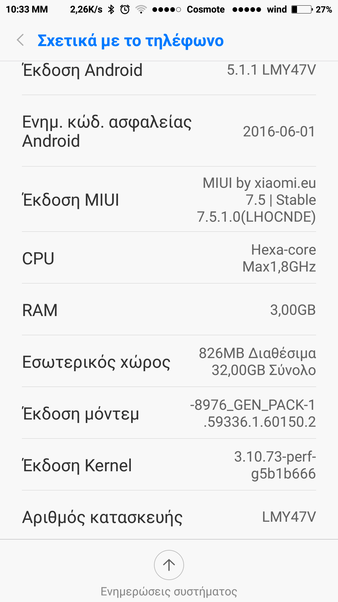

Γειά σας παλικάρια έχω θέμα συγχρονισμού με το Mi band 2 με το κινητό μου xiaomi redmi note 3 pro με άλλο κινητό δούλεψε μια χαρά το ίδιο είχα πάθει και με προηγούμενο smartwatch άλλης εταιρίας Καμία φορά μου κάνει τη χάρη και κάνη σύνδεση έχω θέμα με τη rom δεν εξηγείται αλλιώς επαρχει κάποιο fix η να βάλω άλλη ρομ

Είναι πάρα πολύ παλιά η Stable ROM που έχεις και δυστυχώς αν θα πας σε μία ποιο πρόσφατη υπάρχει κίνδυνος να κλειδώσει ο Bootloader της συσκευής σου.
Επίσης ίσως χρειαστεί να κάνεις και Factory Reset πριν από την αναβάθμιση καθώς είσαι ακόμη στην MIUI 7 και θα μεταβείς σε MIUI 9 μετά την αναβάθμιση.
Αυτό σημαίνει πως θα πρέπει να ξαναστήσεις την συσκευή σου από την αρχή.
Η αναβάθμιση όμως είναι μονόδρομος. -

Υπάρχει τρόπος να κάνω αναβάθμιση χωρίς να κλειδώσει ο bootloader και αν ναι ποιος
Για αυτό θα πρέπει να υπάρχει μία άδεια ενεργή για ξεκλείδωμα. -
Οχ τι πρέπει να κάνω υπάρχει οδηγός κάτι?

Ακόμα και τη ελληνική ρομ αν βάλω θα κλείσει?? -
Ρίξε για αρχή μία ματιά εδώ => Γενικός οδηγός με το τι κάνουμε μόλις παραλάβουμε ένα κινητό Xiaomi
Θα βρεις πληροφορίες για τις διαδικασίες που χρειάζονται. -
Αν θέλω να βάλω τη clobal rom που έχει πλέον τα ελληνικά για να κάνω και αυτόματες ενημερώσεις τι πρέπει να κάνω τώρα είναι ξεκλείδωτος ο bootloader
Μέσα από custom twrp δεν μπορείς να βάλεις official rom. Ο τρόπος γι αυτό είναι αυτός που σου δόθηκε σε παραπάνω μήνυμα.
Μπορείς να έχεις official rom και root με την κατάλληλη διαδικασία.
Το βασικό είναι να ενημερωθείς από τα link που σου δώθηκαν παραπάνω και αφού αποφασίσεις τι θες να κάνεις, να βρεθεί ο κατάλληλος τρόπος να το κάνεις.
