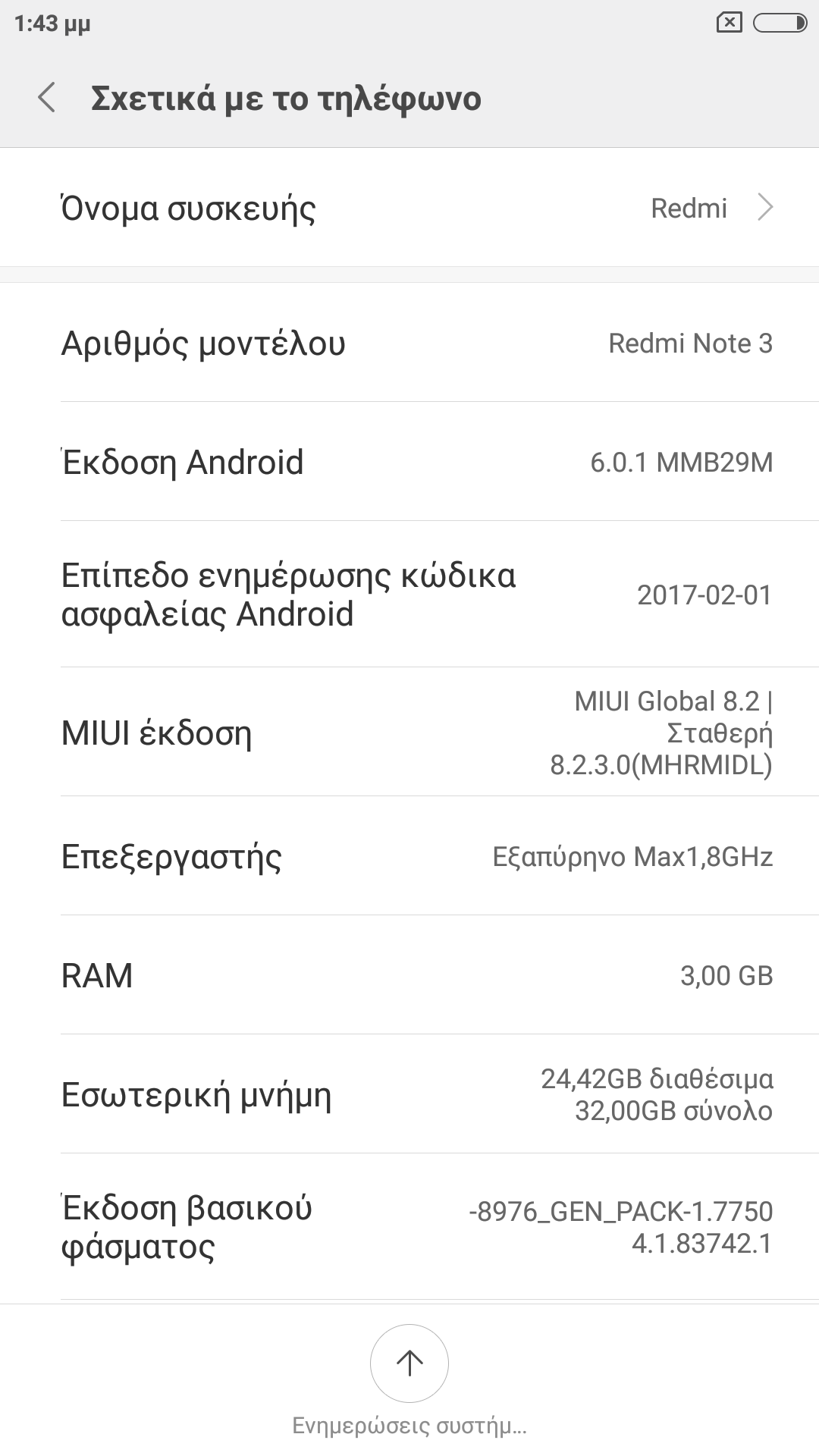

Καλησπέρα. Εκεί που γράφει "Έκδοση Βασικού Φάσματος" σου γράφει κανονικά έκδοση άρα δεν λείπει το modem!

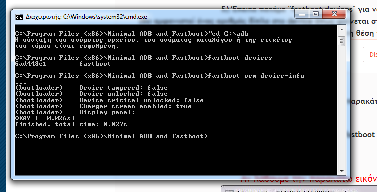

Κάνε και έναν έλεγχο να δεις αν είχες ξεκλειδώσει => Πως ελέγχουμε αν ο bootloader είναι κλειδωμένος ή ξεκλείδωτος

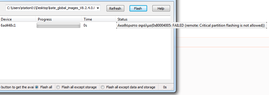

Μπες εδώ => Xiaomi MIUI Official Forum και βάλε να κατεβαίνει η τελευταία Global Stable => ★ Redmi Note 3 Special Edition Latest Global Stable Version Fastboot File Download -

το edl με μπερδεψε λιγο. Drvers εχει μαλλον γιατι μου ειπε οτι εγκατασταθηκε μολις το συνεδεσα με καλωδιο το mi flash το εχω κατεβασει και περιμενω να κατεβει η ρομ.

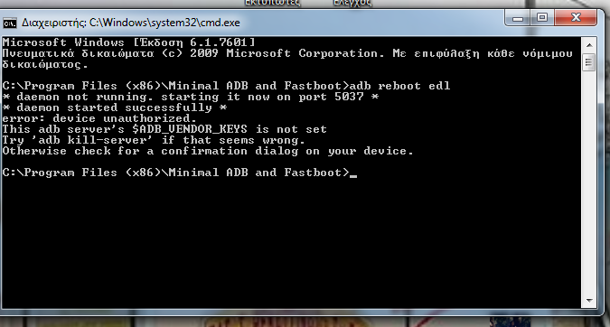

Θα συνδέσεις το κινητό με το PC, και αφού βεβαιωθείς ότι έχεις ενεργοποιήσει το USB Debugging θα ανοίξεις ως διαχειριστής ένα παράθυρο εντολών μέσα στο φάκελο adb και θα δώσεις την εντολή adb reboot edl
Λογικά θα στο αναγνωρίσει ως Qualcomm QDloader HS-USB 9008.
Είσαι έτοιμος να φλασάρεις τη ROM με το MiFlash! -
Σε edl θα φλασάρεις όχι σε fastboot.
Επίσης θα βρεις μεταγενέστερη έκδοση του MiFlash στο τρίτο link της υπογραφής μου αν έχεις θέματα με αυτό που χρησιμοποιείς. -
