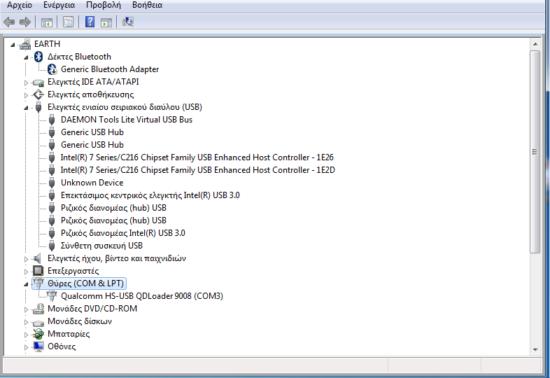

Καλησπερα σας, εχω σοβαρο προβλημα, μετα απο προσπαθεια να εγκαταστησω official global stable rom στο redmi 3 μεσω twrp (πριν ειχε ελληνικη stable) κινητο brickare χωρις δυνατοτητας recovery ή fastboot, γενικως δεν ανταποκτινεται καθολου. Ακολουθησα τις οδηγιες για να κανω unbrick στον υπολογιστη το βλεπει το κινητο σαν Qualcomm HS-USB QDLoader 9008 και προσπαθω μεσω mi flash tool να το φτιαξω χωρις αποτελεσμα γιατι το προγραμμα ενω βλεπει την συσκευη βγαζει error cannot read from com port. Στο προγραμμα μπαινω ως διαχειριστης και εχω αλλαξει και τις θυρες της συσκευης (εχω απενεργοποιησει και την ψηφικαη υπογραφη των windows 64). Εχετε καμια προταση?????????????????????????????/
