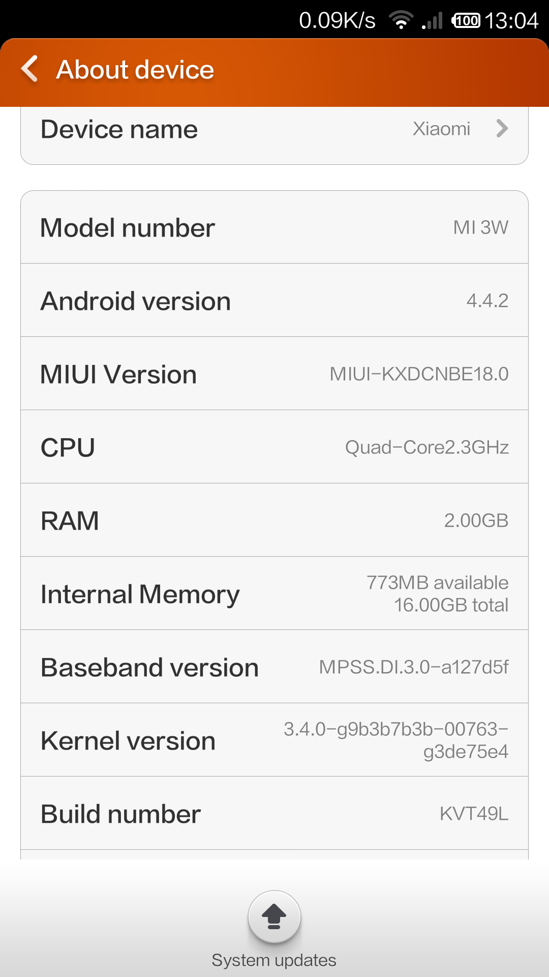

βοηθεια για αναβαθμιση mi3 [SOLVED]
- Διορθώθηκε
- Mi-3

ευχαριστω NasDriver....φοβαμαι να το κανω μονος μου...αλλα ισως το τολμησω τελικα!!
ξερω πως να σωσω τις φωτογραφιες, οι επαφες ομως πως σωζονται???
οπως καταλαβες ειμαι αρκετα ασχετος...αλλα δεν πτοουμαι, το παλευωωωω!!! χαχαχαχα!
bootloader ξεκλειδωτο αραγε στο δικο μου επειδη ειναι παλιο μοντελο?
ποια ROM να βαλω κι απο που, προταση???

Bootloader δεν χρειάζεται καν να ελέγξεις γτ το mi3 δεν κλειδώνει.
Με τον οδηγό που σου δωσε ο Ανεστης θα βάλεις μια από τις fastboot rom που έχουμε.. -

MIUI ROM for Xiaomi Mi 3 - MIUI Downloads - Xiaomi MIUI Official Forum
αυτη η ROM κανει ετσι δεν ειναι? -
ναι, θα ακολουθησω τον οδηγο που εστειλε ο NasDriver.

Αυτές εκεί είναι για αναβάθμιση, για το miflash α κατεβάσεις από εδώ ---> Xiaomi MIUI Official Forum
