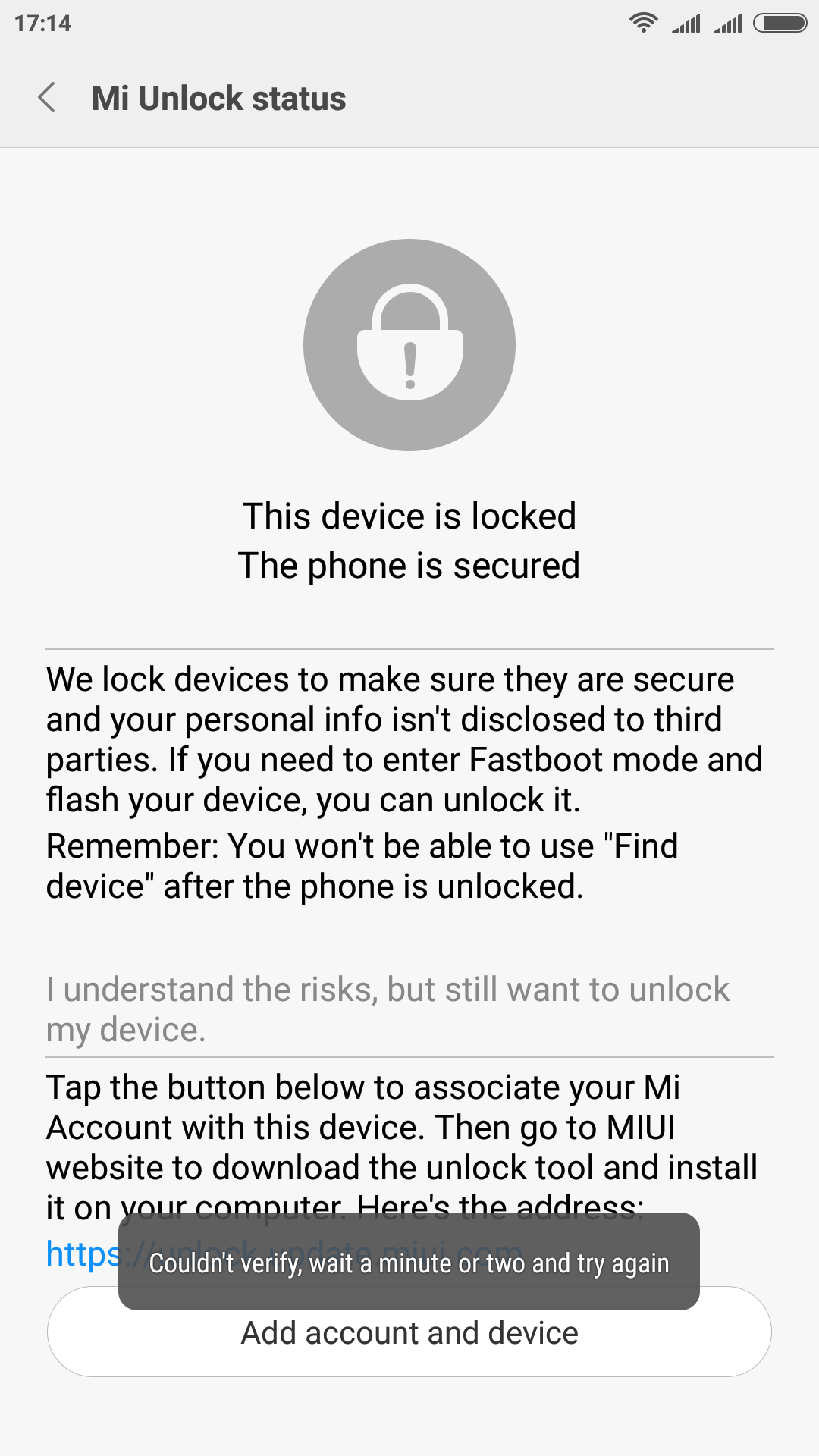

Ο/H George Kaggelaris έγραψε:
Καλησπέρα. Λοιπόν, όσον αφορά το θέμα του Βαλάντη @Valmans10, το πολυπόθητο ξεκλείδωμα ήρθε ως εξής:
1. Καθαρή εγκατάσταση της παλιάς kate_global_images_6.7.14_20160629.0000.25_6.0_global_1b43c8f07f.tgz με miflash μέσω EDL
2. Σύνδεση στο Mi Account
3. Ενεργοποίηση Developer Options και στη συνέχεια ενεργοποίηση OEM Unlocking και USB Debugging
4. Συνδεση της συσκευής στον υπολογιστή, authorization (adb devices) και αποσύνδεση
5. Σύνδεση στο i.mi.com και εύρεση συσκευής.
6. Απενεργοποίηση της συσκευής και επανεκκίνηση σε fastboot
7. Σύνδεση στο Mi Unlock Tool
8. Σύνδεση με τον υπολογιστή
9. ΞΕΚΛΕΙΔΩΜΑ
