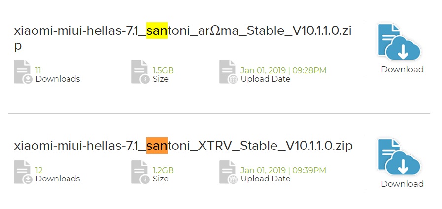

3. Να βάλω μία ενδιάμεση πρώτα, π.χ την 9.5.4, και μετά να βάλω την 7.1_santoni_arΩma_Stable_V10.1.1.0 ;
Σωστός ο παραπάνω συλλογισμός για τα βήματα;
Την ROM την φλασάρω μέσα από ΤWRP->Install; -

Εβαλα το TWRP, μετά έβαλα την 9.5.4 και μετά την xiaomi-miui-hellas-7.1_santoni_arΩma_Stable_V10.1.1.0.
Έκανα και factory reset και όλα πήγαιναν καλά.

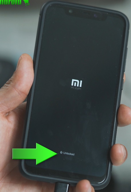

Το κινητό μπαίνει σε bootloop.
Εμφανίζεται η παρακάτω εικόνα, κολλάει λίγο εκεί, κλείνει και ανοίγει πάλι μόνο του στο ίδιο σημείο. Ξανα και ξανά.
Και δεν μπορώ να το ανοίξω για να αποσυνδέσω την μπαταρία και να το κλείσω τελείως.
Τι κάνω τώρα; -

Μόνο σε fastboot μπαίνει.
Και απ'οτι είδα, για να αποσυνδέσεις την μπαταρία πέρα από άνοιγμα, θέλει και πολύ ξεβίδωμα.
Το έχω βάλει σε fastboot και περιμένω να κλείσει από μπαταρία.
Υπάρχει κάποιος άλλος τρόπος για να το κλείσω;
Ή μπορώ να περάσω μία fastboot ROM μέσα από fastboot;
