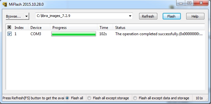

Ανεβασα την φωτογραφια που δειχνει οτι η διαδιακσια εγκαταστασης της ρομ εγινε με επιτυχια.
Το κινητο παρολα αυτα αρνειται να ανοιξει...το παταω 2-3 λεπτα παρατεταμενα το κουμπι να ανοιξει αλλα ττπ...
ΠΦΦΦΦΦ -
Βαλε να φορτίσει για 5-6 ώρες σε φορτιστή τοίχου, μπορεί να έχει πάθει βαθιά αποφόρτιση
ΤΟ ΚΙΝΗΤΟ ΑΝΟΙΞΕ!!!
ΤΟ ΦΟΡΤΙΣΑ ΜΕΤΑ ΤΟ ΦΛΑΣΑΡΙΣΜΑ ΚΑΙ ΟΛΑ ΚΑΛΑ!

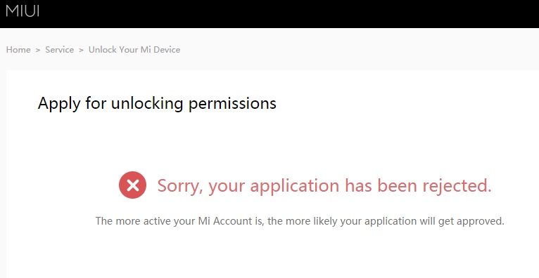

Οπως και ναχαι τωρα παω να το κανω και το προγραμμα μου λεει Your device isnt supported by Mi Unlock. Εκει παταω Go και εμφανιζεται αυτο -
Δεν μπορείς να ξεκλειδώσεις με αυτό το account θα πρέπει να κάνεις την διαδικασία :
Δες αυτό το thread: Unlocking BL Request Thread: If Your Application Rejected/ No Info After 10 Days - Complaints/Advice - Xiaomi MIUI Official Forum
και τον οδηγό του @lallasgr Διαδικασία αίτησης και ξεκλειδώματος του Bootloader - Mi Flash Unlock Tool - [ΞΕΚΛΕΙΔΩΜΑ BOOTLOADER]
Θα πρέπει να στείλεις ένα μήνυμα στο forum Complaints/Advice - Xiaomi MIUI Official Forum
Αμα διαβάσεις το thread θα δεις οτι στο νέο μήνυμα πρέπει να δίαλεξεις type unblock BL και να γράψεις τα παρακάτω:
- Mi Account UID:
- MIUI version:
- Your device:
- Screenshot of the unlocking page status
- Days of application:
Σαν screenshot θα βάλεις την εικόνα που σου βγάζει εδώ miui.com/unlock/apply.php που γράφει το rejected.
Θα πρέπει να τα βάλεις όλα για να σου προωθήσουν την αίτηση, αλλιώς θα το αγνοήσουν ή θα σου ζητήσουν να τα συμπληρώσεις.
Μόλις την προωθήσουν θα μπεί μια στάμπα πάνω στο topic submitted.
Εναλλακτικά μπορείς να κάνεις νέο mi account με άλλο email-αριθμό κινητού και να κάνεις νέα αίτηση και όποιο "κάτσει" πρώτο. - Mi Account UID:
