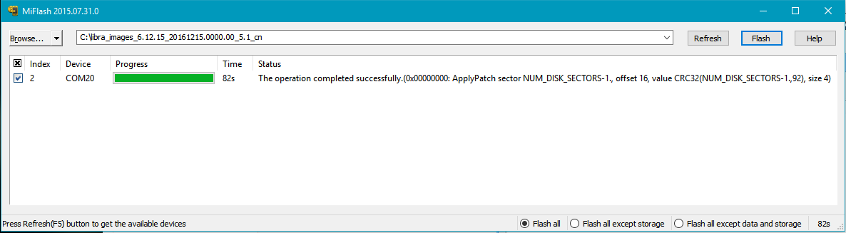

Έτσι ακριβώς έχει μείνει.
Νεκρό Μι4c
Φλάσαρα ξανά αλλά ούτε τώρα. Αυτό που με παραξενεύει είναι ότι η διαδικασία ολοκληρώθηκε σε 82sec.
Μήπως έχει να κάνει με το αρχικό μήνυμα που εμφάνισε την πρώτη φορά στο miflash όταν brickαρε; (Unspecified error(0x80004005: FAILED (remote: size too large)) -
Δεν γίνεται τίποτα.
Μάλλον έχει να κάνει με πειραγμένα partitions. Αλλά αναφέρουν ότι χρειάζεται custom recovery.

Δοκίμασες με το παλιό που σου είπα;
Αυτό εννοείς ε; λοιπόν με αυτό φλάσαρα πριν με τα ίδια ανεπιτυχή αποτελέσματα.
Μου τυχε μια δουλεια και θα γυρισω μετά...
Δες αν το βλέπει και μιλάμε.....
Κάνε και μία καταργηση αυτο το qualcomm να δεις αν το κανει 900e μετα..
Ίσως να χρειάζεται deep flash cable...
